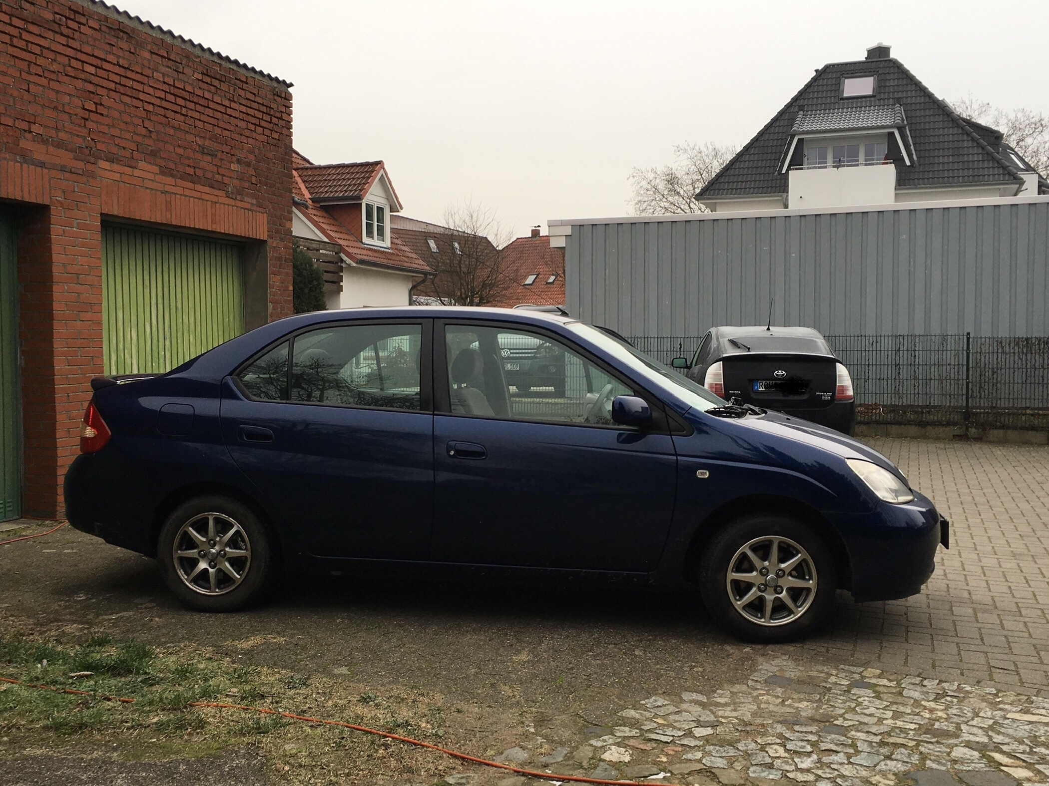

Tach!
Was solls, dachte ich mir.
Ein Auto ist zum Fahren da!
Also hab ich vor kurzem den Prius aus der Garage geholt, beim TÜV vorgestellt und angemeldet.
Danach habe ich ihn direkt wieder betüdelt und von unten mit Fluidfilm einbalsamiert. Hohlräume, Hohlkammern, Hohlwelten, Hohlwellen, Hohlkörper, einfach alles!
Es ist jedes mal eine Freude mit dem Auto zu fahren.
Spritmonitoraccount ist angelegt. läuft
CUBieren, Hybridisieren, Blödsinn sabbeln, Bier trinken. Was will man mehr?
CO2-arme Grüße,
