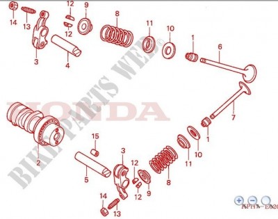

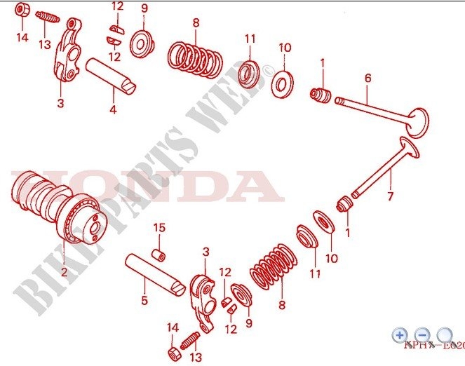

Wie sieht die Deko-Einrichtung denn aus?
Teil 15 kann ich nicht so richtig zuordnen.

Das Teil 15 sieht so aus als wäre es die Hülse die das Rollenlager im Kipphebel (3) fixiert.
Re: Ventile einstellen und Licht verbessern
(15) wird die Hülse sein, welche das Nockenwellenrad zentriert.

'Ne Nockenwelle, die für 2 Kipphebel 3 Nocken hat:
Ob die Tuning-Nockenwellen auch diesen Nocken haben ?
