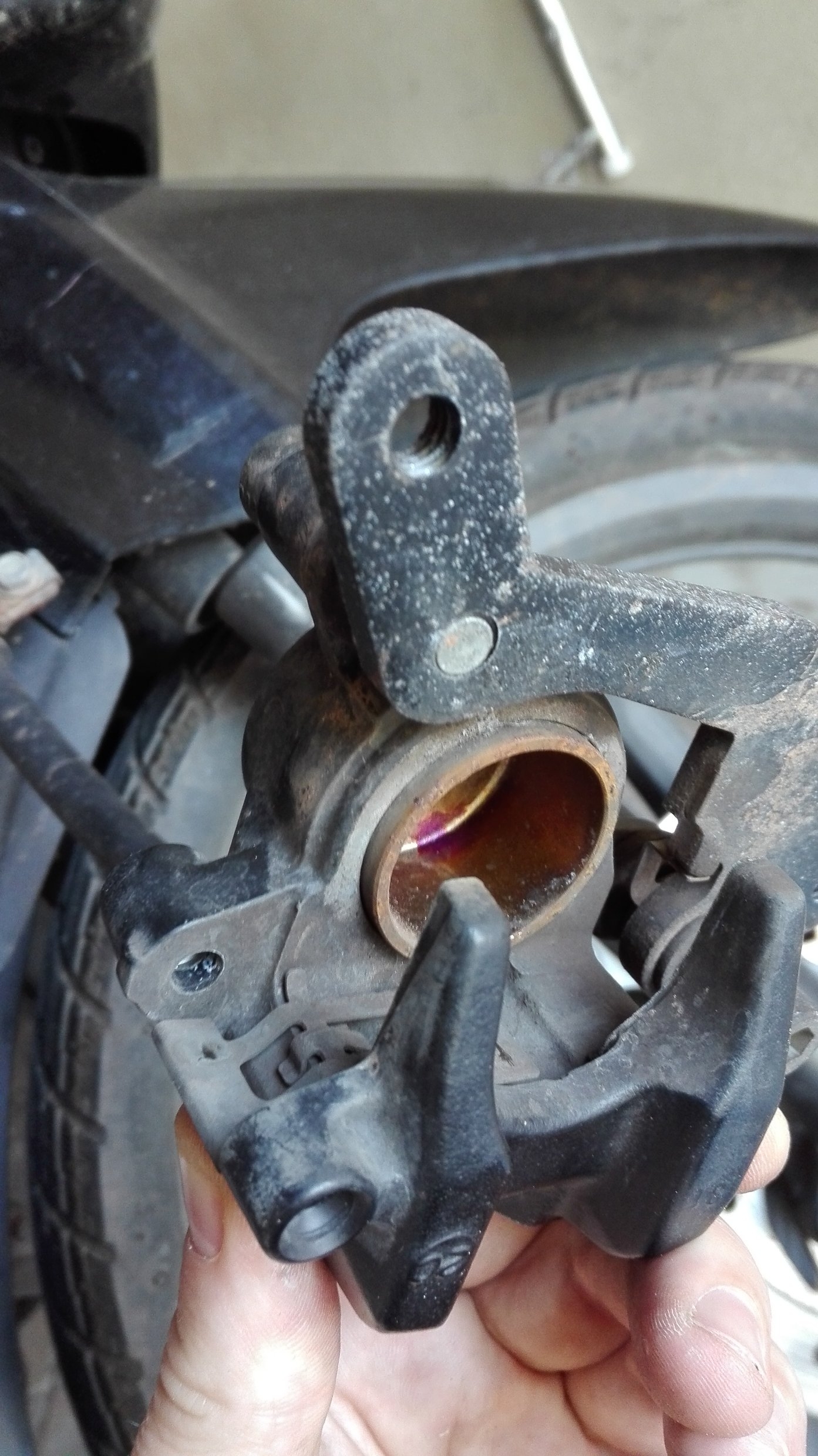

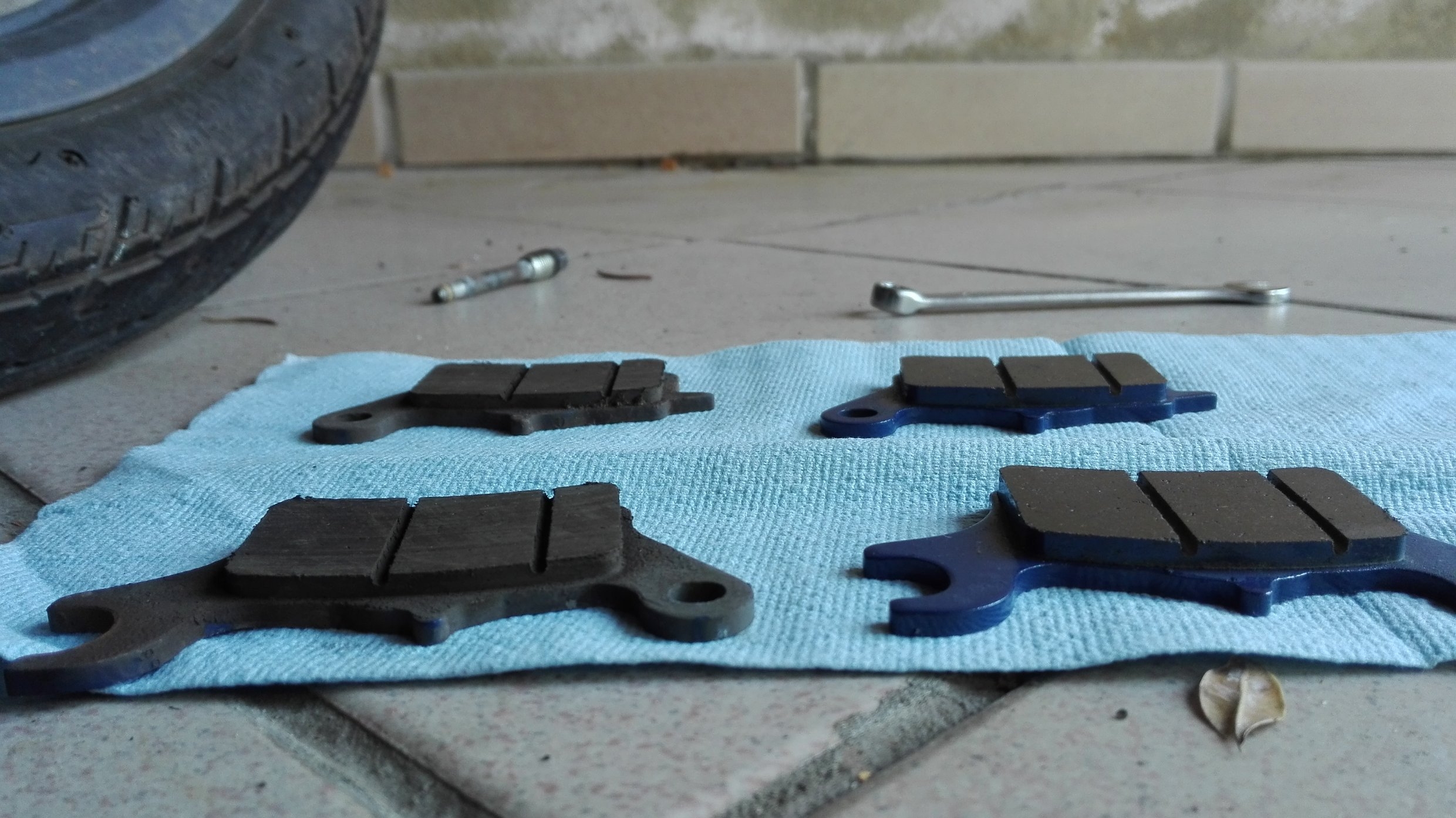

So heute mal nach ca. 19.500km (50 Monate alte Wave) zum ersten mal die Bremsbeläge gewechselt und den Bremskolben einwenig gesäubert..
Euch weiterhin eine gute Fahrt!!!

Re: Anleitung Bremsbeläge wechseln und Instandhaltung der Bremse
Bilder von den alten?
Bayrische Verfassung
Art.106
Atomo
Beiträge: 1183
Wohnort: Bei Marburg
Alter: 64
Beitrag von Atomo »
Wenn das links die alten sind wären die nochmal für mindestens 15.000km gut gewesen.
Meine habe ich schon zweimal gewechselt, abgefahren bis unter die Schlitze, quasi kurz vor Metallkontakt
Beiträge: 5271
ich hoffe du hast die beläge aufgehoben und bietest sie hier einen sparfuchs im forum zum weiterverwenden an :o
die sind wirklich noch gut ! :inno2:
Die sind echt noch richtig gut. 5er inkl Versand? :P

@Pille bekamst doch meine Wave zum Schnapper xD...
Was ist aus ihr geworden?Hat Sachsenring sie? Die Bremsbeläge wurden ja in diesem Fred noch genutzt :-)...'
Ja, links waren die ersten...Im Mai muss die gute wieder über den Tüv, vllt. wird sie zuvor noch einmal gewaschen...

hatte vor kurzem an meinem Jehova (SH150i, bestes Fahrzeug wo gibt :D ) die Beläge hinten gewechselt.
Hatte sich gelohnt :shock: :oops: :mrgreen:
Ciao
Alex
Beiträge: 3160
Fahrzeuge: blaue Innoven, eine rote Wave
on2wheels hat geschrieben: ↑
So 10. Jun 2018, 21:12
Nö.
Da bist Du nicht mal ganz kurz, sondern schon eine ganze Zeit auf Eisen mit gefahren und sowas würde ich gar nicht mehr zeigen.
Woher soll man denn wissen das man die Beläge wechseln muß, wenn man sie nicht hört? :laugh2:
Wann war der SH das letzte mal zur Inspektion? :oops:
:wech:
Beiträge: 3160
Meinetwegen wenn keine Inspektion erfolgt, dann kann man allerspätestens beim ersten hörbaren leisen Kratzen (in der Regel ist es noch nicht mal der Belag) des Rand aussen auf der Scheibe dann möglichst ohne weitere Bremsung nach Hause fahren und erst dann wieder Fahren wenn die Bremse gemacht ist.
Das hat nichts mit Sparsamkeit zu tun und sicher mag es in Entwicklungsländer auch Standard sein, ohne funktionsfähige Bremsen oder dauerhaft mit einer Bremse zu fahren, aber ich sag mal untertreibend gut ist das nicht.
ich kann da Harri schon verstehen , es gibt aber genug die so rumfahren . ist ein alltägliches phänomen !
ob es jetzt in diesen fall bei der hinteren bremse eines 2 rades das warscheinlich im stadtverkehr bewegt wird und nicht in Südtirol
ein weltuntergang ist ? ich weis ned .
ich finde es gut das solche bilder hier gezeigt werden . um auch den weniger technickaffinen Usern mal sowas bildlich zu verdeutlichen .
