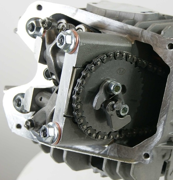

jan-henrik hat geschrieben:Bild
250er Motor mit 32/29 Ventilen - aber einem Ansaugkanal und Stutzen, der ein 39mm Drosselklappenkörper einer CBR250R aufnimmt... Auf Handkupplung umgebaut, die Fliehkraftkupplung ist soweit reduziert/abgebaut/abgedreht das nur noch der Kraftschluss und die Filterfunktion übrig bleibt.
super Jan. Was ist denn das für eine Platte unterm Zylinderfuß?

Hallo Karl,
das ist eine Distanz, die den grösseren Hub ausgleicht. Das bedeutet eben auch die Steuerkette zu verlängern und dann die Steuerzeiten wieder einzustellen. Dafür habe ich mir einfach Langlöcher in das Nockenritzel erodieren lassen. Klingt komisch - mit ordentlich Locktide und guten U-Scheiben ist das eine gute und günstige Lösung.
