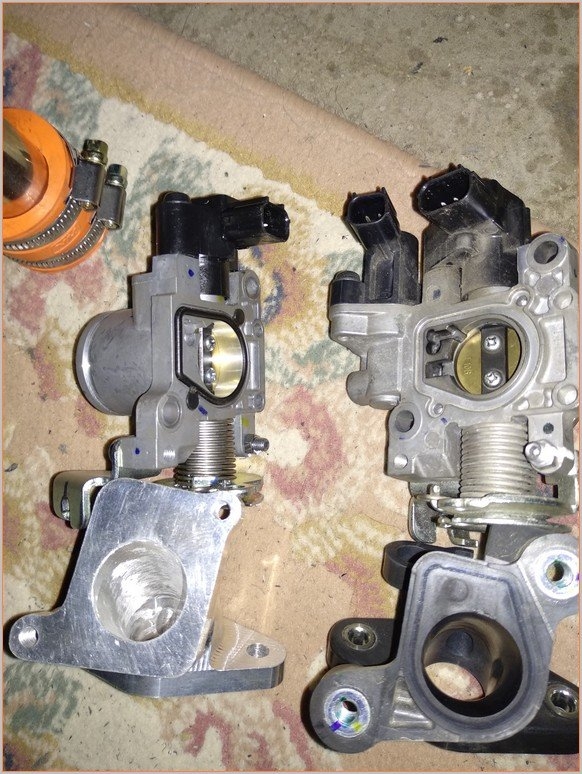

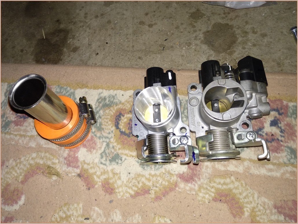

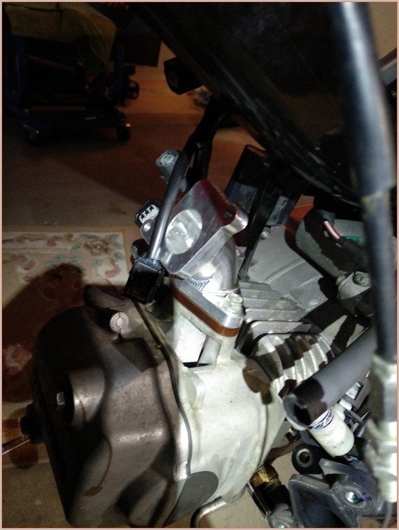

125ccm mit orig. Kopf und Nockenwelle.
Das ist alles erst mal so geblieben!
PS: rechnerisch sollte das 127,34 ccm sein
das ganze mit dem thai-Edelstahlauspuff
click ESP-ventil
dazu und damit rennt das seit fast 10tkm

das CLICK Einspritzventil und ein Zylindersatz, aber welcher? Bohrung?

Der Zylinder ist ein 54er
Preis ? gute Frage, ist auch ein Kit aus PH und war etwa 80 Taler
Das war mein low-budget Versuch und da mache ich den Dauertest immer noch.

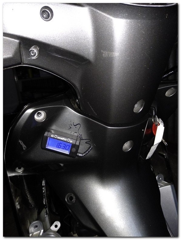

mir fehlt hier der Informationsgehalt. Im Okt 16 bei 5k auf 127cc umgebaut. Nach 400km hat es sich gelohnt. Ebenfalls im Okt 16. Danach zeigst du Bilder von Einspritzung, die eine Wave Fahrer normalerweise nicht zu Gesicht kriegt. Dein Leerlauf liegt bei +1.600 Touren!
Mit dem Drzm könnstet du für uns die eingestellte Abregeldrehzahl unter Last herausfinden. Das interessiert mich, bitte!
