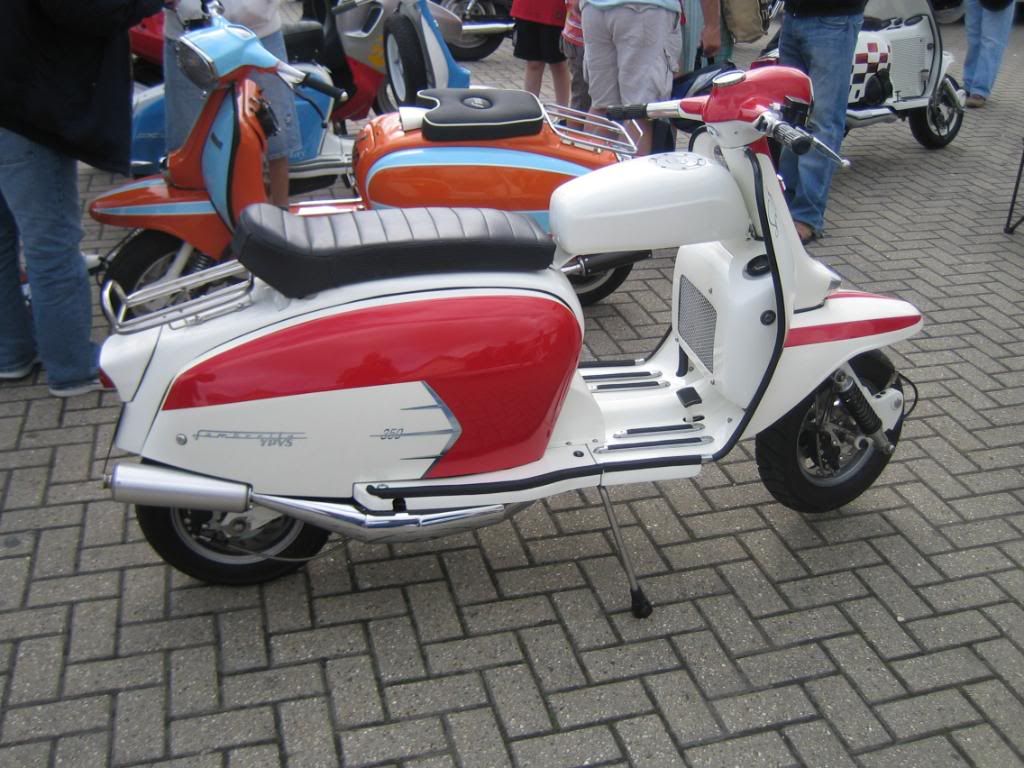

so stelle ich mir einen Zusatztank vor...

Böcki hat geschrieben:so stelle ich mir einen Zusatztank vor...
:blind:
Beiträge: 12908
Re: Was hättet ihr denn gerne im Staufach?
Wäre auch mein ABSOLUTER Favorit; Unsichtbar!!! :up2:

Innova-raser hat geschrieben:Wäre auch mein ABSOLUTER Favorit; Unsichtbar!!! :up2:
Und immer voll mit Sprit :drunk:
