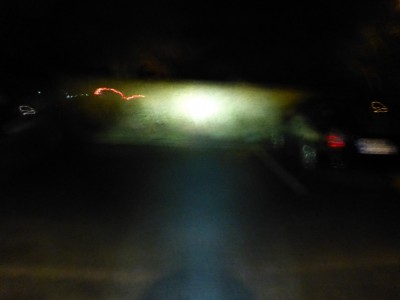

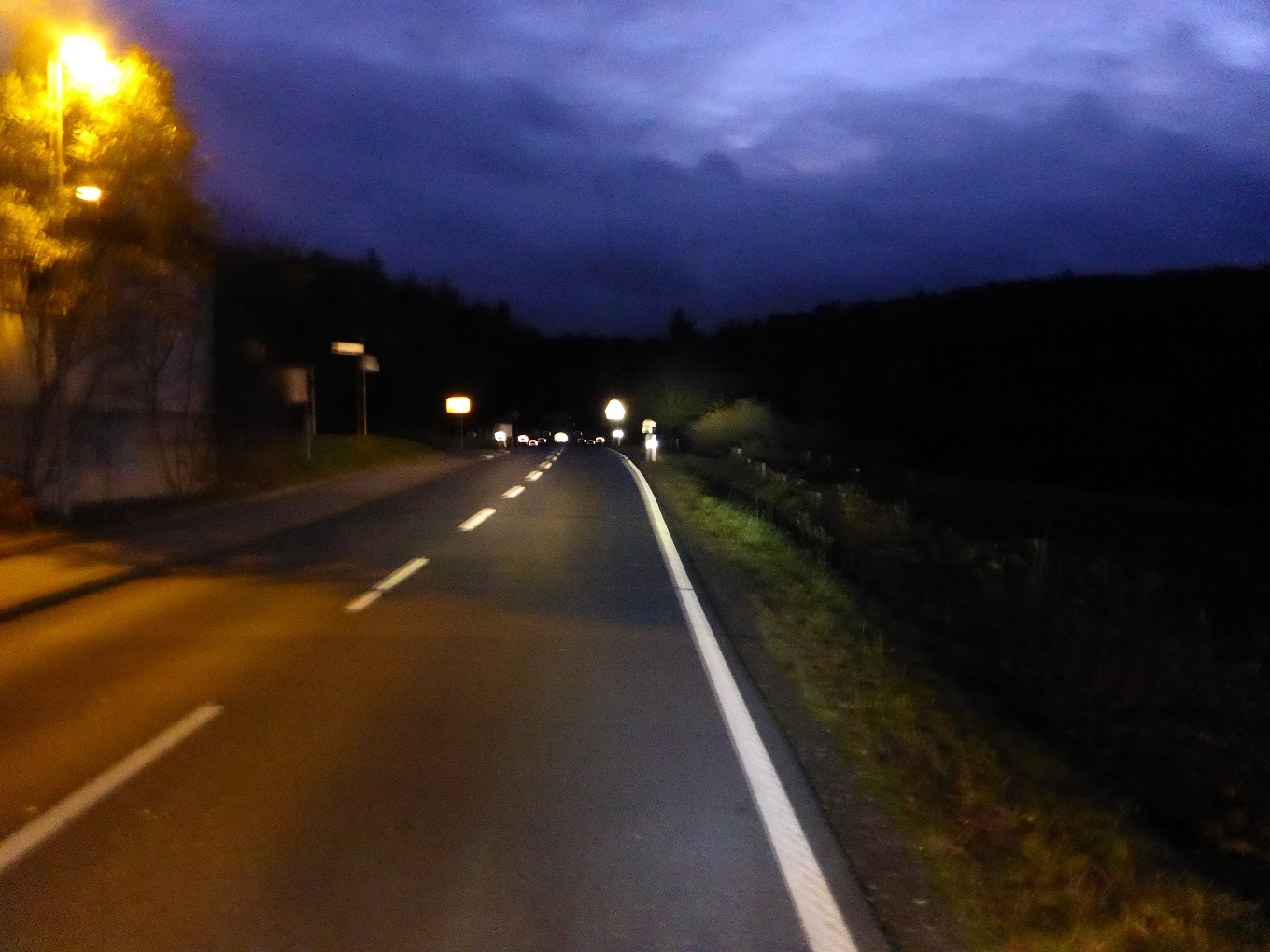

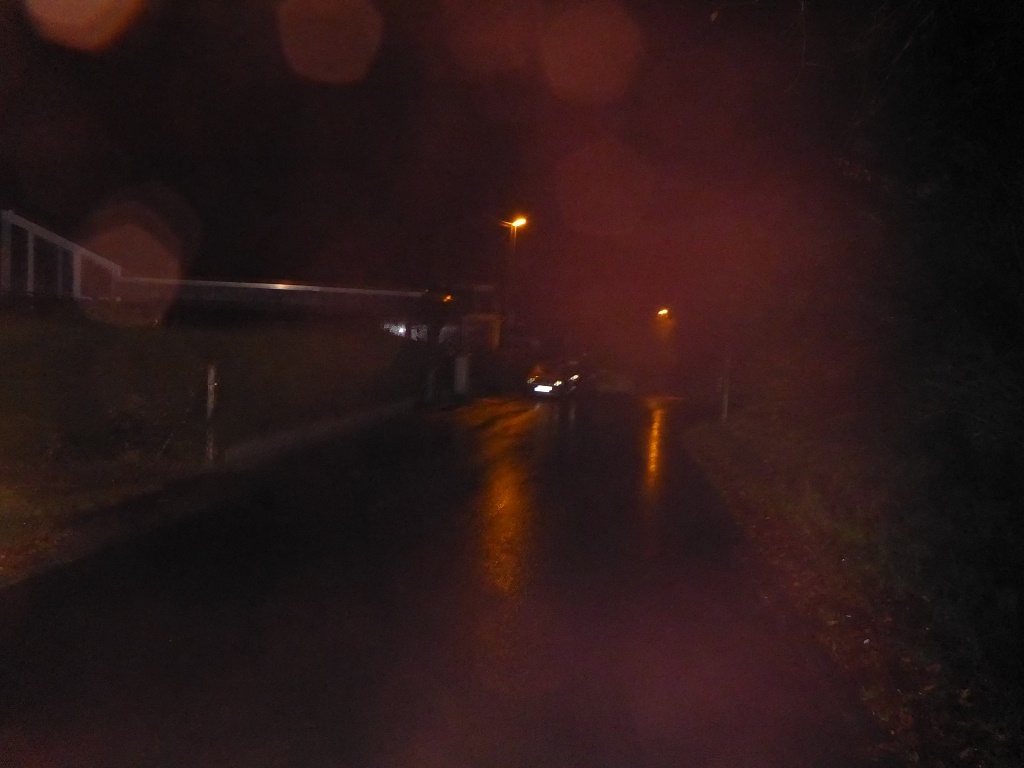

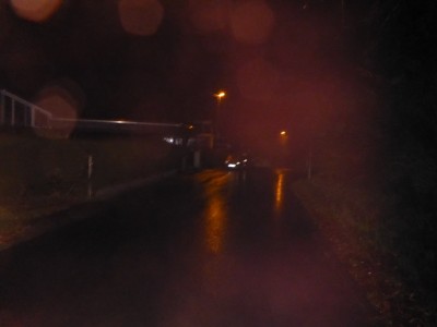

Zwei Wochen flog er nutzlos herum, jetzt leuchtet er.
Mieses Wetter, miese Qualität der Bilder, aber man sieht schon eine leichte Verbesserung
Den Kondensator habe ich mir gespart, der Gleichrichter ist eventuell auch sinnfrei. Probiere ich bei Gelegenheit mal aus.
Bei 8V im Leerlauf macht der Oscar schon gut Licht, während der Fahrt dann ordentlich.
Und das Abblendlicht ist noch zu hoch.

Heftig viel Licht. Wetterverhältnisse, die man nicht einmal im Hella Lichtkanal simulieren kann. Und jetzt willst Du den armen Cibie auch noch mit Wechselstrom aus dem CUB-Kraftwerk direkt versorgen - ohne Gleichrichter
Alles sehr spannend, ich reiss mir ne Tüte Chips und n Bier auf
Ich bin gespannt auf Landstraßenbilder im Trockenen, mit allem, was dazu gehört. Pappkameraden, die aufklappen usw.
Toll am Cibie ist der Preis und natürlich die Zulassung als Fernscheinwerfer, aber auch die Kompaktheit und das Gewicht. Jetzt bin ich gespannt auf die Ausleuchtung bei Trockenheit.

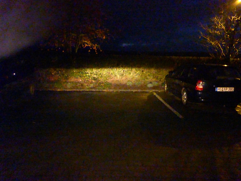

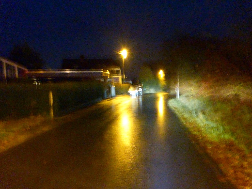

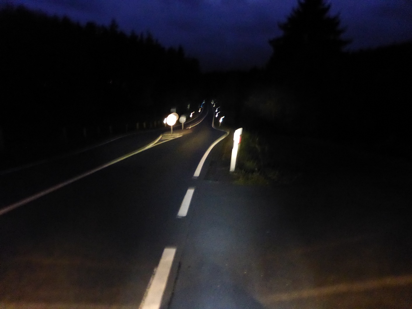

Genau auf das trockene Wetter warte ich auch.
Und auf den direkten Vergleich zu Deiner Hella.
Bin mal ein wenig herumgegurkt.
Da schwingt schon mal nichts nach, wie eigentlich auch erwartet bei dem geringen Gewicht.
Der Oscar schattet bei der Montage auch nichts vom Abblendlicht ab. Nur das vordere Schutzblech, wie gehabt.
Der Oscar war zu niedrig eingestellt, das ist aber morgen in 5 Minuten gefixt.
Laut Theorie ist in kurvigen Gegenden eine niedrige Referenzzahl angesagt, in der Praxis genial.
2 Meter rechts vom Moped kann ich äsende Rehe oder hoppelnde Hasen identifizieren, da rennt mir nichts mehr unerwartet vor das Vorderrad.
Ciebie wie Hella haben eine aktive Spannungsreglung, da würde mich ein integrierter Gleichrichter nicht weiter überraschen.
Der Preis wurde leider um 90€ erhöht, also vorbei mit Schnäppchen. Aber auch diesen Preis ist der Mini Oscar durchaus wert.
Damit ich überhaupt erst mal Licht habe, läuft die Cibie parallel zum normalen Fernlicht. Das packt die LiMa ohne zu klagen.
Was jetzt noch fehlt, ist Reinhards H4-LED Einsatz.
Verbesserungsmöglichkeit: Fernscheinwerfer mit variabler Referenzzahl
Und ein herzliches Dankeschön nach Ostfriesland. Ohne OST und Deinen Flagscheinwerfer würde ich immer noch im Dunklen tappen

Für die nächsten Tage ist mieses Wetter angesagt.
Immerhin sind die Scheinwerfer perfekt eingestellt.
Ganz blöd: Strecke fahren mit Gepäck. Da sind jetzt zwei Scheinwerfer einzustellen.
Wobei der Oscar nicht fest angezogen ist, das geht also schnell.

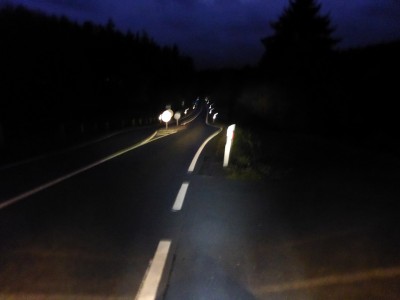

Nach zwei Wochen ein kleines Résumé:
einen besseren Beitrag zur aktiven Sicherheit kann ich mir kaum vorstellen.
Kein Rotwild oder hoppelnde Hasen bisher, aber einbiegende Dosenfahrer übersehen mich nicht mehr.
Dosen mit eingeschalteten Nebelscheinwerfern bei Regen blenden nach kurzer Licthupe sofort ab. Oder bekommen eine Lichtdusche zum späteren Nachdenken.
Vor der Kurve kurz aufgeblendet und der Gegenverkehr blendet ab.
Das Gegenüber hat das Fernlicht vergessen auszuschalten? Kein Problem.
Selbst bei Tage sehen die Trucker jetzt, daß ich ihnen beim Ausscheren Vorrang gewähren möchte.
Hindernisse bei Topspeed sehe ich knappe 30 Sekunden vorher.
Einfach nur klasse *****
Das kann ich wirklich nur empfehlen. Die Mini Oscar paßt perfekt für das kleine Wuselchen.
Dann hoffe ich mal, daß der Motor das nächste OST erlebt, damit Robert und ich mal den direkten Vergleich aller hier herumfahrenden legalen Zusatzleuchten starten können
