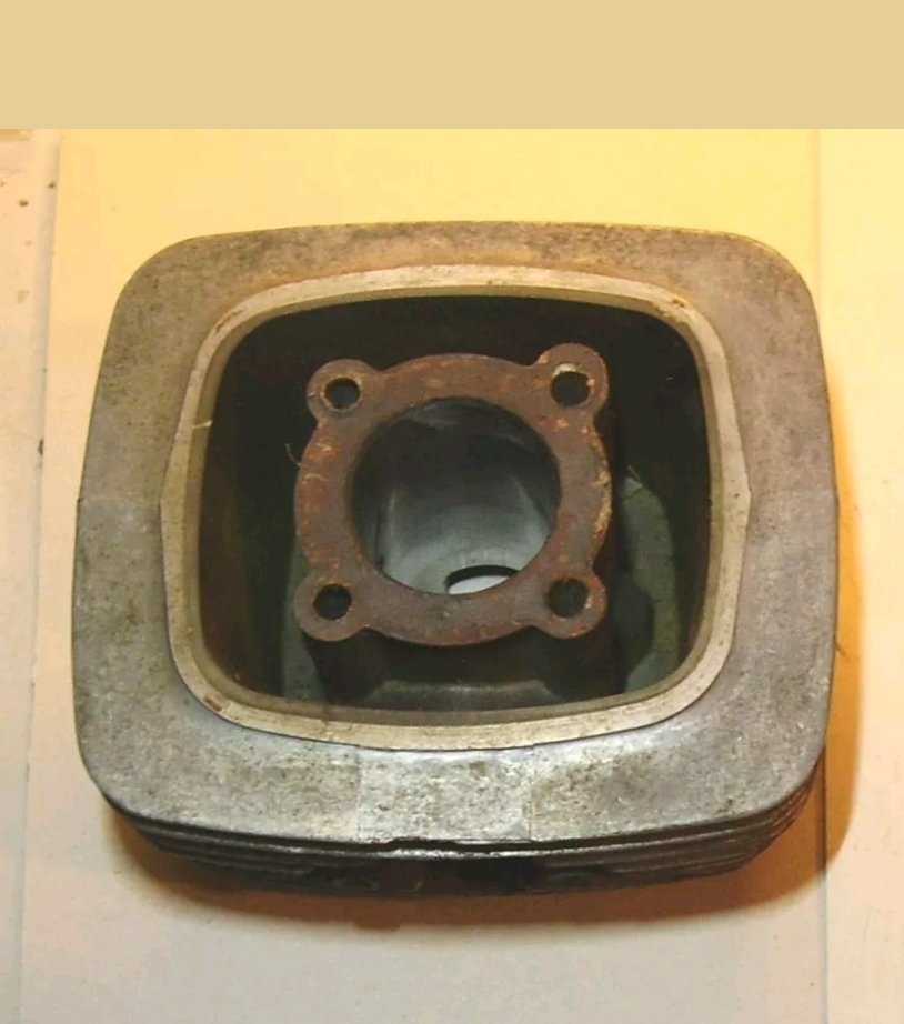

Warum aber die Solo Mofas so lahm waren, wurde bis jetzt noch nicht geklärt.
Soweit ich weiß, dürfen in der Schweiz und Österreich Mofas viel schneller fahren, als in Deutschland. Deshalb sind die Mofas in Deutschland gedrosselt. Exportmodelle nicht. Bloß wie gedrosselt wurde, das ist die Frage.

meistens durch den Assaugstuzen und der bedüsung . rest war gleich .
aber auch da waren alle hersteller anders . alleine die Kopfdichtung brachte 3-5 km/H je nach dicke

Wenn ich mich nicht irre,
saugt die Solo im Kurbelgehäuse an.
Also nicht wie Hercules, Zündapp und Kreidler, wo der Ansaugstutzen am Zylinder sitzt.
Bei der Solo ist das Ansaugloch am Kurbelgehäuse durch eine fiese Buchse im Durchmesser gedrosselt.
Ebenso der Durchmesser des Auslass.
Beide Drosselbuchsen werden durch "Sprengringfedern" gehalten.
Der Ausbau ist nicht unmöglich, aber schon eine kleine Herausforderung.
Wenn die Drosseln raus sind, dann freut sich der Mensch.

Die Leistung eines Motors definiert sich schon immer über den
maximal möglichen sogenannten Gasdurchsatz,
heute eher mit dem CO2 Ausstoß gebrandmarkt.
Schau dir mal den mikroskopisch kleinen Auslass,
hier vermuten Ihn die Ärzte im Zylinder an Bernd.
Da geht gerade ein verdünnter Pups durch...
Eine Drosselbuchse ist das keine Palü, die Laufbahn des Kolben,
also der Zylinder ist schon so gegossen wie auf dem Foto von Stefan zu sehen...

das der SOLO Motor über das Kurbelgehäuse ansaugt wäre durchaus möglich wen man
so rückblickend auf das Hirn ihres Schöpfers blickt...
man kann die Firma befragen, sie ist erfolgreich im Jahre 2018 / 19 wie nie.
Anyway, beim Einlass, dem Vergaserstutzen wird der vermutlich so dünnwandig ausgeführt sein
das dort das befeilen / auffeilen zum scheitern verurteilt sein wird, ist zumindest schwer anzunehmen...
einen Drehschieber wird so ein frühes 80er Jahre Mofa das schon bei 20km/h das kotzen anfängt ja kaum haben...
Tuning-Vorschlag, Ihr seit ja reif oder weise oder überwiegend beides mittlerweile:
Bei einem Zweitaktmotor spricht nichts dagegen, gleichen Stehbolzenabstand vorausgesetzt,
gleich Zylinder, Kopf und Kolben eines anderen Herstellers auszuprobieren :laugh2:
Vergaser und Auspuff (Resonanz-Rennbirne) ist klar, der eben gewonnene Gasdurchsatz muß natürlich entsprechend mitwachsen.
Sozusagen Han-SOLO Tuning, wiso geht die Göre echte 75km/h,
das ist doch technisch vollkommen unmöglich ? :prost2:
