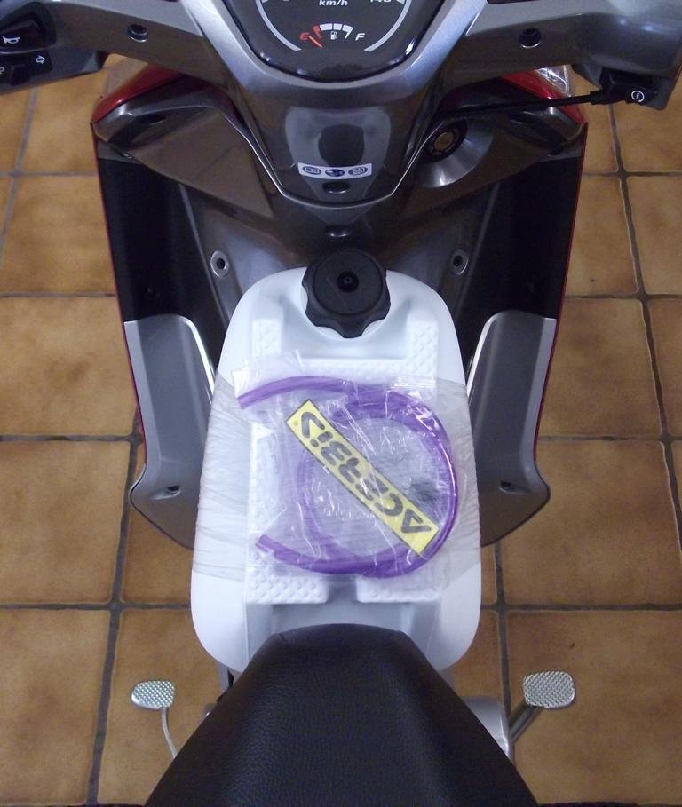

Acerbis hat da einen Tank, der bei meinem Moped gut an den Lenker passen würde.
https://www.maciag-offroad.de/acerbis-z ... 22503.html
Von den Maßen her könnte er evtl knapp ins Helmfach gefrickelt werden ne, passt nicht

Den Tank könnte Done sicher einfach hinter den Navis verstecken. Dann noch den Scheinwerfer neu einstellen... :-)

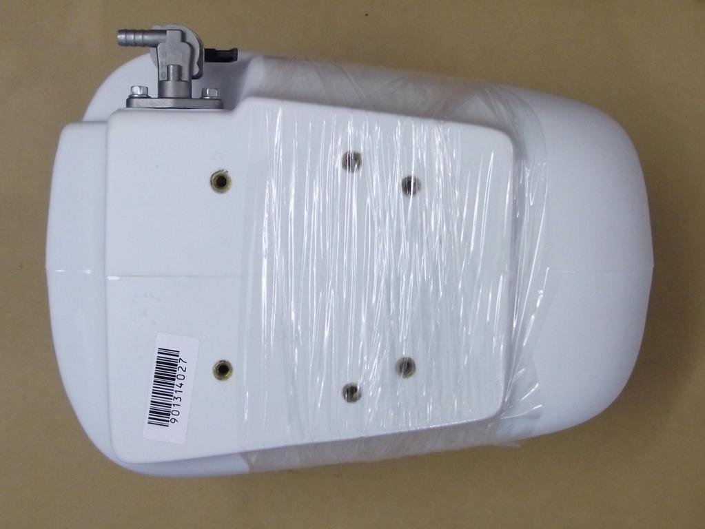

So was Ähnliches wie den Acerbis-Hecktank hab ich hier viel günstiger gefunden. Das Teil hat noch einen kleineren Bruder, der u.U. mit Versetzen des Anlasserrelais und etwas bearbeiten der U-Box für die Falze unter die Sitzbank passen könnte.
Rotek Art.Nr. ZSPMOT00630
Abmessungen BxTxH ohne Falz 215 x 120 x 190 mm
Gesamtabmessungen BxTxH 235 x 155 x 210 mm
Tankdeckelöffnung D:41mm Öffnung für Sieb
D:49mm Klammernut für Deckel
Fassungsvermögen 3,7l

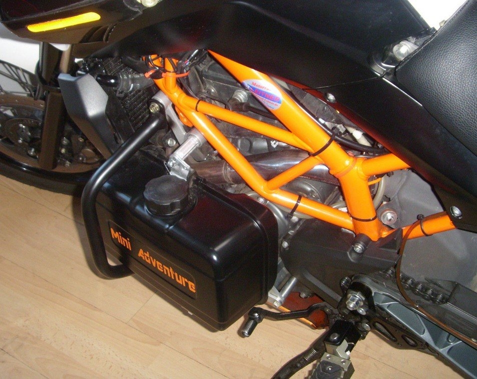

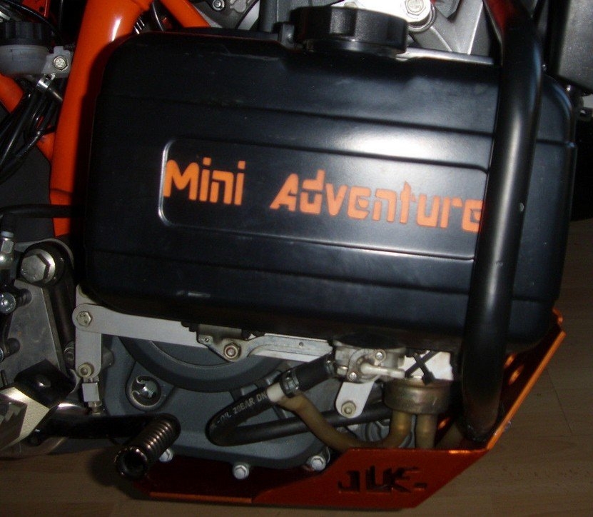

mako
Beiträge: 193
Re: Zusatztank für mehr Reichweite
Beitrag von mako »

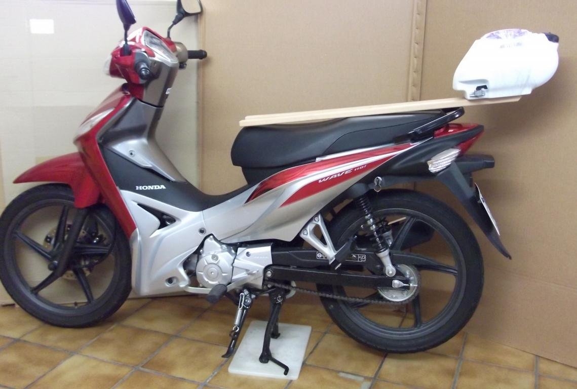

Beiträge: 1342
Tja, der Acerbis-Hecktank gefällt mir heute auch wieder ganz gut, das war nicht immer so. :stirn:
Topcaseträger, Acerbis-Hecktank, Palü's Schlauchlosventil in den Wave-Tank, da ist man ruck-zuck auf der Straße.
Das Zusatztank-Thema ist wahrlich eine harte Prüfung. :shock:
