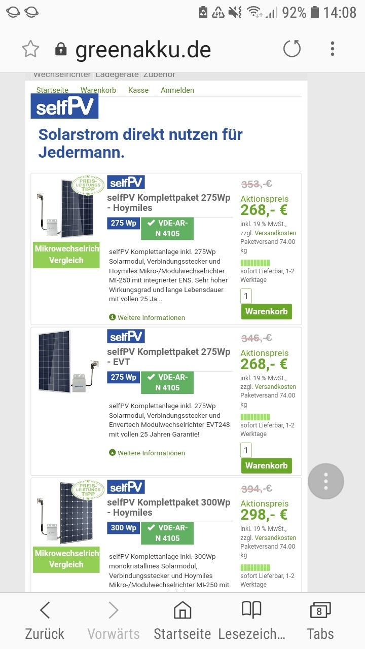

Hallo Werni,
kannst Du bitte mal einen Link schicken mit dem Terassen PV Modul?
Einspeisung direkt in die Steckdose?
Wüede ich schaffen, wenn es fiunktioniert.
Gruß Erwin

Nur eines von vielen Möglichkeiten...

PV auf Balkon/Terrasse
in AT geht es so. Jeder darf bis 600Wp solche Module anschliessen und betreiben.
Beim Verkäufer in AT, z.B. www.oekostrom.at kostete das 150Wp-Modul "SIMON" ~ 700. Der Verkäufer meldet das/die Module dem Versorger/EVU.
In DE ist das anders gergelt und das "Balkonmodul" ist. ca. 50 % preiswerter. Da bin ich nicht kompetent.
"Ecco" hat was nachgeschoben. Die Phase! Mein Haushalt hat 12 Sicherungen, die auf die 3 Phasen (FI-Schutzstromschalter) aufgeteilt sind, also liefert das Modul nur in EINE Phase. Bei mir: Terrassensteckdose, TV, WoZi Licht und Steckdosen.
Der Zähler dreht sich garantiert nicht rückwärts!

Auch in DE ist das mittlerweile erlaubt (ich meine auch bis max 600Wp). Allerdings muss sichergestellt sein (z. b. Bestätigung des Messstellenbetreibers) das der Stromzähler niemals rückwärts läuft.

danke für den Link!sholloman hat geschrieben: ↑Di 15. Jan 2019, 14:01Nur eines von vielen Möglichkeiten...
http://greenakku.de/PV-Komplettpakete/s ... 61cup3v790
Wußte nicht, dass es so einfach ist
Gruß, Tri

Wo kein Kläger, da kein Richter...harryguenter hat geschrieben: ↑Di 15. Jan 2019, 20:24Allerdings muss sichergestellt sein (z. b. Bestätigung des Messstellenbetreibers) das der Stromzähler niemals rückwärts läuft.
Zwischen Live-Schaltung unserer PV-Anlage und der Abnahme inkl. neuer Zähler durch den Netzbetreiber verschwanden auf wundersame Weise 1.100 kWh vom alten, verplombten Zähler. Unerklärlich. Wie konnte das nur passieren?

Die Ertragswerte gelten für Würzburg,
Ausrichtung genau nach Süden, ca.
45 Grad Anstellwinkel.
Ich wage zu bezweifeln, dass die ausgelobten
Erträge realistisch sind. Anlagen, die vor ca.
2 bis 3 Jahren kursierten, durfte man NICHT
in die pralle Sonne hängen, da die Komponenten
nicht aufeinander abgestimmt waren. Der
großkotzige Verkäufer bzw. der "Hersteller"
firmierte als 1-Euro-GmbH in London.
Viel Spaß bei Gewährleistungsansprüchen.
Für Mieter, die ihren Cooler damit speisen,
eine nette Spielerei. Ansonsten gilt:
Warum nicht eine vernünftige Großanlage
mit 2 bis 3 Kilowatt-peak?
Ich lasse mich aber gerne bekehren.
Wer spielt hier den Testpiloten?

Ich kenn mich nicht mit dem Wirkungsgrad dieser Module in Verbindung mit dem WR aus, der Ertrag wiederum ist zumindest mit einer richtigen Anlage spielend erreichbar, also sollten die Angaben, berücksichtigt man noch leichtes Marketing, auch bequem erreichbar sein.

Für Mieter dürfte die Installation einer 2-3 kW Peak "vernünftigen" Solaranlage schwierig sein.Brett-Pitt hat geschrieben: ↑Mi 16. Jan 2019, 00:09Für Mieter, die ihren Cooler damit speisen,
Aufstellort, Montage und elektrischer Anschluß benötigen die Zustimmung des Vermieters.
Ärger im Falle einer Beendigung des Mietverhältnisses vorprogrammiert.
Und auch wenn man bei Kleinanlagennoch kein Gewerbe anmelden muss so muss man sich Steuerlich schon mit Gewerbeeinnahmen sowie Vor- und Umsatzsteuer herumschlagen.
Das ist vielen wohl zuviel Aufwand.
Die Idee der Balkonanlage ist ja wirklich "Stecker rein und fertig".
