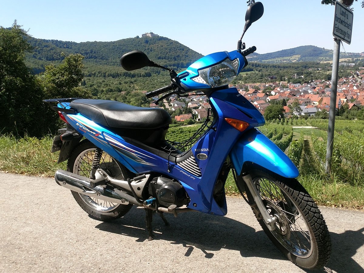

Hallo nochmal,
erstmal vielen Dank für die freundliche Aufnahme hier im Forum. War gestern auf der Platte und hab ein paar von Euch kennengelernt. War wirklich ein Erlebnis
@turbodoepi: ja, das ist die von Münsingen,
@Bastlwastl: Hab mal ein bisschen was gefunden zu dem Moped. aber richtig schlau bin ich jetzt noch nicht
Heut morgen zugelassen und gleich mal kleine Installationsrunde gedreht, bisschen schwach auf der Brust. Nach Tacho nicht über 90 rausgekommen.
Nicht mal bergab. Meistens so zwischen 70 und 80. Bergauf 60. Der 4 Gang nur wenns mal ein bisschen bergab ging. Weiss nicht worans liegt, vielleicht Motor ausgelutscht, oder an den 130kg die ich mitbring, oder an der Tachungenauigkeit wg. den Heidenauern. Spass hats auf jeden Fall gemacht.
Wenn jemand was zu dem Moped weiss, gerne davon berichten. Bin gespannt.
Carsten
