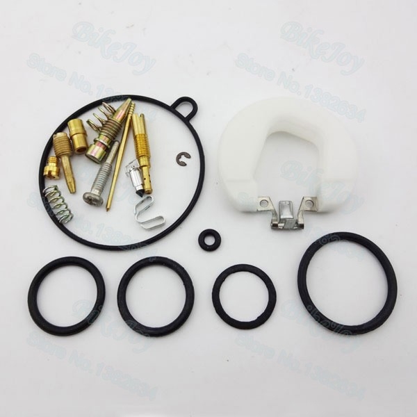

Da geht gar nix,
er muss an den Vergaser ran ob er will oder nicht.
Ultraschallen, das übliche Programm halt und sich
um eine neue "Schwimmernadel" kümmern...
Diese Nadel hat an ihrer Spitze eine extrem kleine Dichtung
die verreckt ist.
Der arme Teufel braucht das Bauteil in der Mitte dieses Kits...
das ganz kleine silberne Teil mit der schwarzen Gummispitze.
Müsste passen, keine Garantie von IGN.
Der Hondahändler bekommt das Teil, hat es vermutlich direkt auf Lager.
Keihin Vergaser für Mopeds halt.
https://de.aliexpress.com/item/PZ19-Car ... 577.ar0zA8
