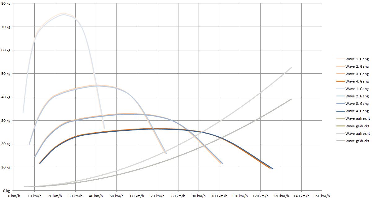

Hier übrigens das schon längst überfällige Bild (Video folgt ASAP):
Aber nochmal zurück zum Thema Kettenrad:
Ich habe heute mit unserer dritten Wave im Bunde (komplett original und unverändert) ein paar KM zurückgelegt, während meine zur Korrektur der Auspuff-Halterung auf der Bühne war. Ich muss sagen, dass durch das 34er Kettenrad schon etwas Beschleunigung verloren geht. Allerdings ist mir auch direkt aufgefallen, wie hackelig und kurz die Gänge mit dem originalen 37er Kettenrad zu fahren sind. Mit dem 1. Gang kann man nur äußerst schwerlich abbiegen. Gefällt mir ebenfalls nicht!
Meine Überlegung ist nun, die Mitte zu finden.. Pille sagte schon, dass wohl 15-35 eine gute Kombination sei. Kann das wer bestätigen oder etwas dazu sagen? Oder hat jemand weitere Vorschläge, was man ändern kann/sollte? Aktuell fährt meine Wave mit 15-34 14-34.

Re: YOSHIMURA Auspuff + 34er Kettenrad (Fotostory + Video)
Lad dir mal meine Datei auf Seite 1 runter. Das ist eine Exceltabelle. Keine Angst kein Virus!
Damit kannst du prima mit verschiedenen Übersetzungen rumspielen und diese miteinander vergleichen.
Wichtig dafür sind Batt 1 und 6. Die grauen Linien auf Blatt 6 stellen den Fahrwiderstand dar.

Reicht es dir denn nicht wenn ich sage das das gut ist?
Aktuell lauf ich mit 16 37 rum.entspricht ca 15 35.
Wer mir erklärt warum 16 37 (theoretisch) noch besser ist, bekommt nen gummiounkt den er gegen einen kettenölungservice beim nachsten treffen tauschen kann. oder den gummipunkt als Andenken behalten.
hmmm. 16/37 ist minimal länger als 15/35.Pille hat geschrieben:Reicht es dir denn nicht wenn ich sage das das gut ist?
Den Unterschied zwischen den beiden Übersetzungen wird man wohl kaum merken. Die Linien liegen ja fast aufeinander.
ABER:
Je kleiner das Ritzel desto größer der Verschleiß des Ritzel und der Kette. Daher würde ich sagen 16/37 ist besser.
Orange = 15/35
Blau = 16/37
