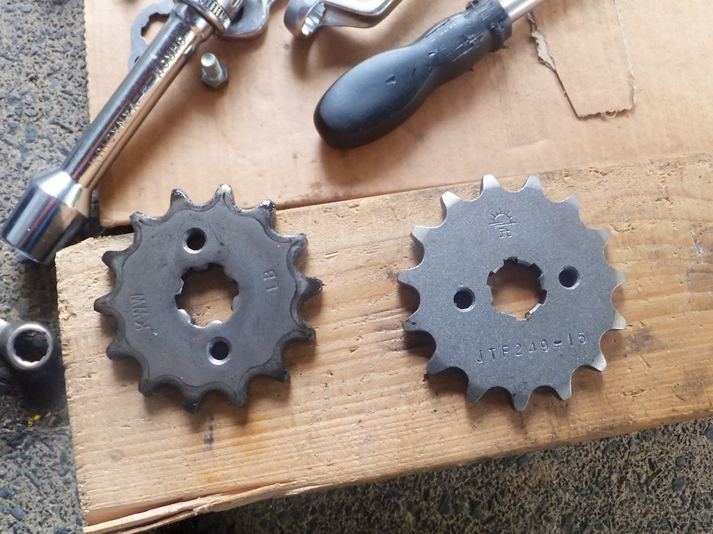

Ritzel ist bestellt, dürfte nächste Woche kommen, werde berichten
Fortsetzung 05.04.
Ritzel eingebaut, die ersten ≈80 km damit gefahren, City und Outback
Gefällt mir wesentlich besser als Original, ich fahre zu 99% alleine und ohne wesentliches Gepäck.
Ab und zu der 3. rein in Steigungen, passt schon.

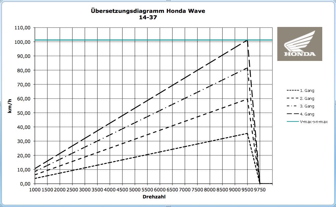

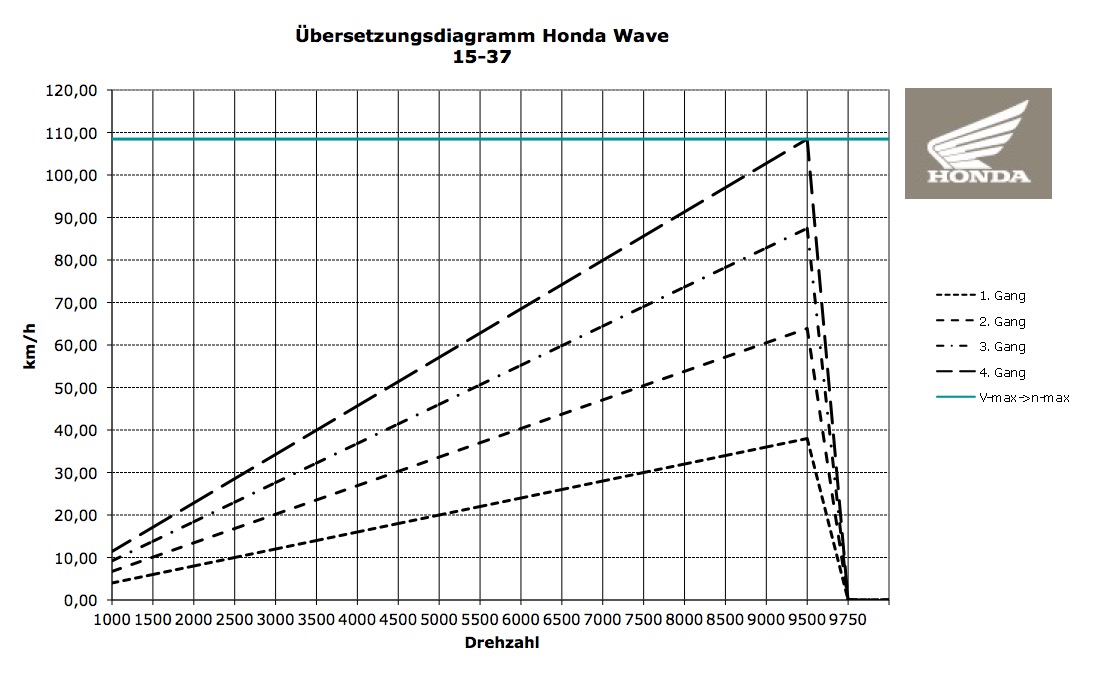

Eine Frage für Excel, wie hoch dreht der Motor maximal?
Habe am Hinterrad 1745 mm Umfang gemessen und in die Tabelle eingesetzt
Bei 90 km/h senkt das 15 er die Drehzahl um etwa 500 Umdrehungen.
