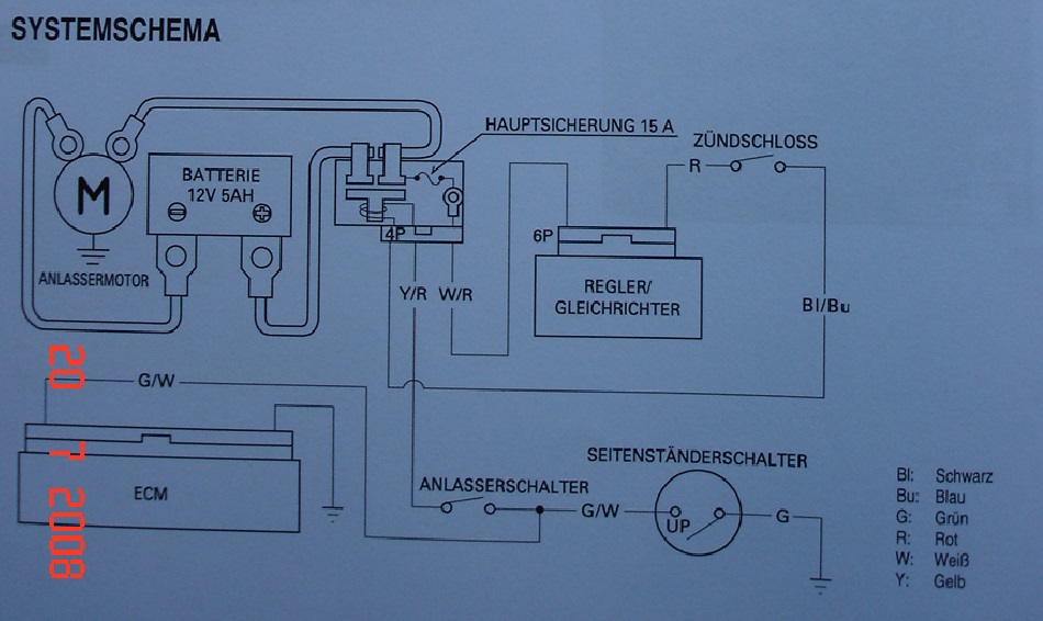

Hallo Helge,
wahrscheinlich bekommt das Relais fehlerhaft Masse - normalerweise bekommt es Masse über den Starterknopf, aber bei Deiner Inno scheint irgendwo ein Massefehler vorzuliegen: am Startknopf oder an der Leitung von dort zum Relais.
Fürs erste kannst Du ja die Masseleitung am Relais abziehen, starten kannst Du die Inno ja immer noch per Kick oder schieben.
Dann Starterknopf ausbauen, das grün-weiße Kabel dort abziehen, am Relais minus wieder anschließen. Wenn der Anlasser jetzt immer noch startet (ohne Drücken des Startknopfes), musst Du wohl oder übel von dort bis zum Relais den Kabelbaum absuchen - startet es nicht, wird es der Startknopf sein.
Hier mal ein Schaltbild:

Danke für deine schnelle Antwort, Didi
Den Stecker vom Starterknopf hatte ich auf der Heimfahrt schon abgezogen,
hat keine Änderung gebracht.
Ich werde als nächstes unter der Sitzbank mal alles freilegen und inspizieren.
Aber erst morgen, heute hab ich keine Lust mehr weiterzuschrauben.
Wenn ich noch was finde melde ich mich wieder.
Helge
Helge

Sehe ich auch so wie Didi
am besten probehalber das Kabel Y/R ( zu deutsch Kabel gelb/rot ) aus den Klemmblock über den Anlasserrelais klicksen. Wenn dann der Anlasser noch sporadisch mitlaufen sollte, machen die Hauptkontakte des Anlasserrelais ztw. Schluß und der Anlasser läuft mit. Echt mistig wäre es, wenn ztw. der Anlasserfreilauf klemmen würde.....dann benötigst Du zumindest einen Abzieher, um die Freilaufrollen/federn freizulegen. Werde mir diese Woche einen basteln ..... eine M30x1,5 Mutter ist schon zuhause .... lässt sich prima ein Abzieher fürs Polrad schweißen.
viel Erfolg bei der Suche
Gausi
Gausi
