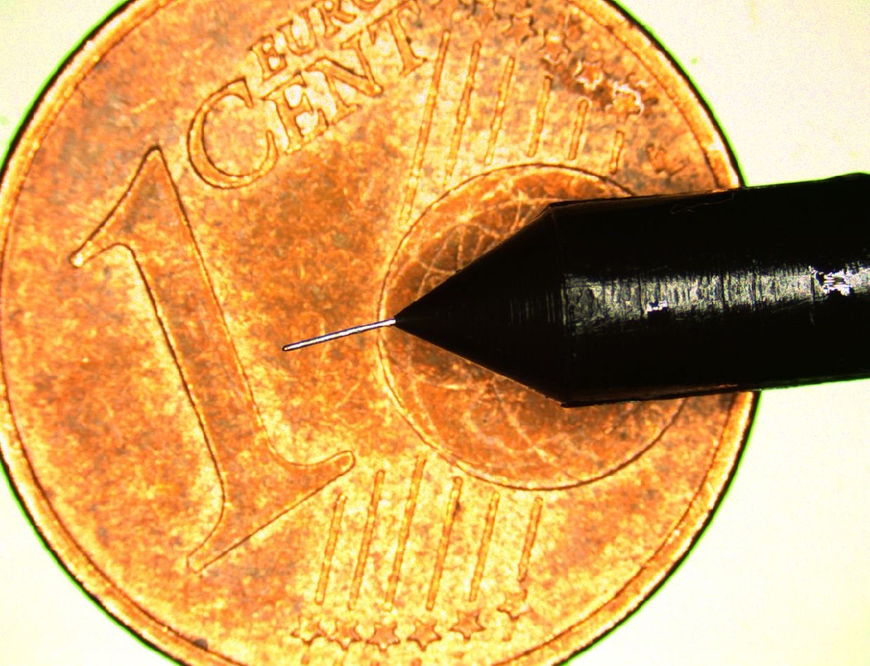

Hallo Hangover ... ähm Maik,
ich hab da so 'nen Verdacht ...
liest Du hier etwa schon länger mit ?
Hast Dir gedacht, so clever wie die auch sind, jetzt zeig ich denen doch mal, wo der Hammer hängt !
Hast Du etwa ... ???
Aber dass es hier so Stümper gibt, die sagen, dass der Lochdurchmesser 0,13 mm sei ... Kopfschüttel
der ist 5/1000'stel mm größer, da liegen Welten dazwischen !
Diesen Passstift, kannst Du den mal fotografieren ? vielleicht auf 'nem 1-Cent-Stück liegend ?
Der dünnste Tüten-Clip-Draht, den ich hier habe, hat 0,3 mm Durchmesser und keine sauber beschliffenen Enden.
Grüße nach Dresden !
Dieter

sivas hat geschrieben: ↑
Mo 16. Apr 2018, 20:57
Bitteschön
