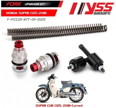

Auf https://www.yss.co.th/ gibt es z.B. ein Kit. (Lässt sich nicht direkt verlinken.)
Das ist bestimmt nicht die einzige Möglichkeit in Asien...

Diese einstellbaren Bling-Blingteile sehen zwar toll aus, nützen aber auch nicht mehr als ein paar Stücke Rund, die unter die originalen Gabelendstücke gelegt werden.
Das liegt daran, daß man zum Verstellen jedesmal den Schutzblechkram abmontieren müßte...
Wer das schon ein paar mal gemacht hat, kann über die schöne Verstellbarkeit nur lachen.
Ich persönlich halte nach gut 200000 Innokilometern die Vorspannung zumindest bei Inno und Wave für überflüssig und habe auch schon mehreren Usern davon abgeraten.
Nichtmal bei unseren Mongos haben wir das gebraucht...
Über SuCu kann ich nix sagen.
Aber da des Menschen Wille bekanntlich sein Himmelreich ist, stell ich mich nächste Woche an die Drehbank und mach ein paar Musterstücke.
Wer dann wirklich will, kann sie fürn Zehner plus Porto bei mir kriegen. Deal?

Das Kit von YSS kommt ja nicht nur mit der Einstellbarkeit der Vorspannung oben.
Es gibt andere Federn mit der Konstante 4,5 dazu. Wie sind denn die Werte bei den Originalfedern von C125/Wave/Innova?
20W Öl mit Füllhöhe.
Und die PD Valves/Gabelventile, die wohl die Dämpfung verändern.
Die Kits gibt es ja auch für Wave 110/125.
Hat irgendjemand Erfahrung damit und kann den Einfluss vom PD Valve etc. erklären?
