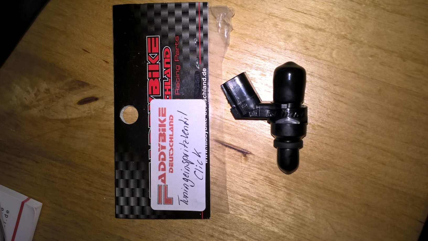

ich hatte heute zeit, und hab es getan, es ist vollbracht. motor läuft weicher, der ton ist sanfter. berg rauf lässig bis bissig. elastizität eindeutig verbessert. nach 15 km kann man aber noch nicht wirklich viel sagen.
die nächsten tage meine hausstrecke abfahren, wird zeigen ob es jetzt entspannter läuft, ob und wann man zurückschalten muss.
viel spass und ein schönes wochenende

Komisch,meine läuft garnicht mit einem anderen EV.
Weder MSX noch Click.Läuft viel zu fett und ersäuft im unteren Drehzahlbereich.
Reichweite 100km ???

Mich wundert nur das bei dir der Drehzahlbegrenzer nicht anschlägt.
120km/h ist unglaubwürdig,nur wegen dem 16er,Scheibe und EV.
Da muss deine Drehzahl weit über 10000 liegen und die orginalen Ventilfedern sind nur bis 9500 gemacht.

Also ich fahre auch das click EV und seither läuft auch meine Wave, wie oben beschrieben.
Zusammen mit dem Thai Edelstahl Auspuff und 123ccm fährt die Kleine toll.
Ich habe das auch schrittweise erweitert und dabei immer die Unterschiede getestet.
Dabei waren auch die immer gleichen Referenz-Strecken und Steigungen zu Vergleichsfahrten genutzt.
Für mich hat es sich auf alle Fälle gelohnt, denn nun kommt die CUB immer auf die gewünschte Fahrleistung.
Die Inno dagegen fällt (mit mir schwerem Sack) an Steigungen soweit ab, das ich runterschalten muss.
Aber auch da werde ich noch abhilfe schaffen

Hört sich interessant an. Was soll das Click-EV theoretisch machen? Anders zerstäuben oder mehr einspritzen?
Ich habe hier mal irgendwo so ein Excel-Übersetzungs-Vergleichs-Sheet runtergeladen.
Danach läuft die Wave mit 16/37 Übersetzung bei 10.000 Umdrehungen Höchstdrehzahl echte 126km/h. (=Tacho 135?)
Tacho 120 sollte also möglich sein.

Mit einem 16er Ritzel wird der Begrenzer erst bei schätze Tacho
rund 130 an der Wave ansprechen Mike.
Hat IGN noch nie ausprobiert.
Logischerweise hat mako den trotz Click Einspritzdüse
mit 16er Ritzel noch nicht erlebt.
Sollte IGN mal ausprobieren.
Drehzahlmesser wurde nur an der Hsun installiert.
Also bei IGN kam die Wave mit dem Serien 14er zuverlässig bei Tacho 112
in den Begrenzer, mit dem 15er immer bei Tacho 121 Dieter.
Man erschrickt, Shit... das Moped ist gerade verreckt
Wie der jetzt arbeitet, keine Ahnung...
fühlt sich aber nicht nach Zündung an sondern abriegeln der Spritzufuhr,
exakt wie früher bei einem Kolbenfresser in der Hercules Ultra nur
das die Wave nach 1. Sekunde sich fängt und tut als ob nichts gewesen wäre.
Funktioniert eh nur bei optimalen Bedingungen,
möglichst Hochsommer und die kleine wurde schon 50km angeheizt.
IGN erkennt das immer daran das sie "reif" für den Begrenzer ist
wenn sie das berühmte Honda "bellen" anfängt...
Du hast aber auch exakt das gleiche Phänomen bei der etwas kleineren
97ccm Vergaser Hsun HS 100-11, nur in der gibts garantiert keinen Begrenzer
und leider auch nicht das geile "bellen".
Matthias

Bzgl. EV
Hier mal ein paar Infos zur Durchsatzmenge.
Für alle die damit ein wenig rumspielen wollen.
Einspritzmengen der Düsen
Wave (W110i) 87ccm
MSX 90ccm
Click(125i) 115ccm
PCX (150i) 145ccm
Ausgelitert hier an der Maschine
BTW: Ich fahre z.Z. 17/35 120/9000
Wave (W110i) 87ccm
MSX 90ccm
Click(125i) 115ccm
PCX (150i) 145ccm
