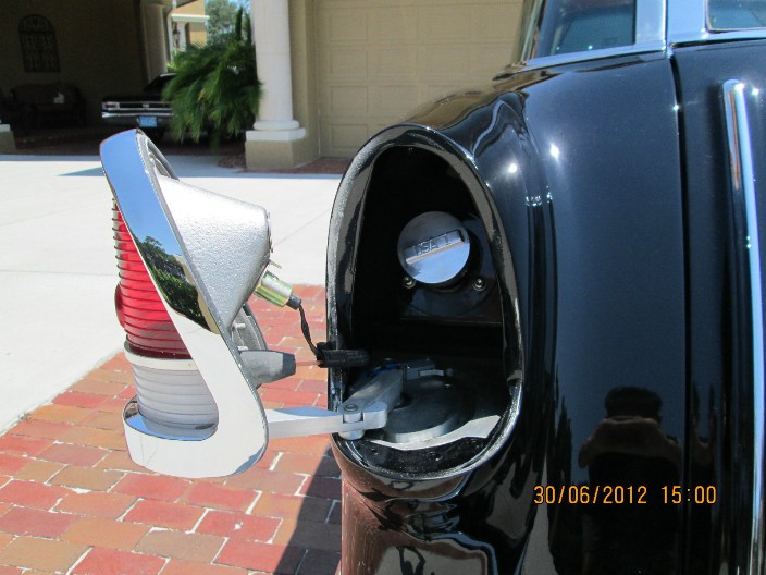

Zur Inspiration:
Tanken mittels verkürzter Sitzbank
