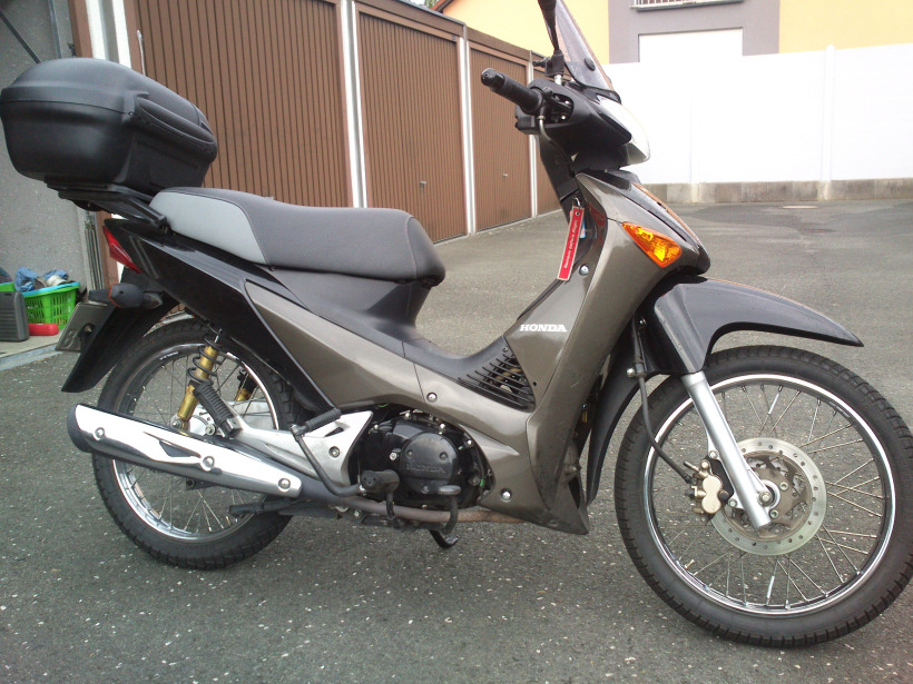

Hallo zusammen,
ich wiege mit meinen 1.94 Metern dreistellig - und bin damit "zu klein für mein Gewicht": Die Sitzbank meines SH 300i war bereits nach wenigen Monaten durchgesessen. Ein Sattler hat die Sitzbank aufgepolstert mit dem zweifelhaften Ergebnis, dass die LWS-Schmerzen noch früher einsetzten als vorher und diese auf "Langstrecken >100 km" unerträglich zunahmen. Habe die SH daher verkauft.
Ich stand vor der Entscheidung mit dem Motorrad ganz aufzuhören. So kam es zur Rückbesinnung auf die Innova und damit auf die Wave - wenigstens ein Arbeitstier für die Kurzstrecke. In den letzten 2 Monaten sind über 3.000 km Laufleistung vergangen und die Sitzbank ist auch schon flacher. Die Wave hat wie der SH eine bauartbedingte "Rollersitzbank mit Helmfachhohlraum". Ein anderer Sattler hat mir jetzt auf Nachfrage gesagt, dass diese Rollersitzbänke mit vorgeformter Zwangshaltung für Fahrer/Sozius grundproblematisch sind. Eine wirksame Umpolsterung sei ergonomisch nicht möglich. Und ein Umbau als Einzelanfertigung/Prototyp stünde von den zu erwartenden Kosten in keinem Verhältnis zum Fahrzeugwert.
Hat in puncto "Sitzbankumbau" noch jemand einen Hoffnungsschimmer für mich? Natürlich neben dem naheliegenden Tipp, dass der Fahrer sein Gewicht optimieren sollte...

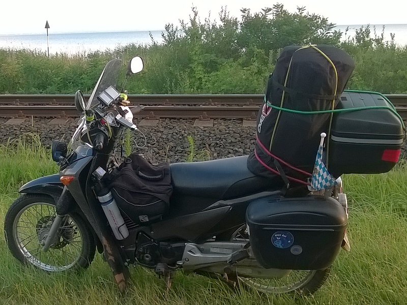

Ich mag zwar "Sofarollern" aufgrund der etwas passiven Sitzposition nicht so, aber bereits mehrfach hat sich auf Langstrecken bewährt, dass ich mir eine große Gepäckrolle mit Schlafsack und Isomatte ausgestopft auf den Soziusplatz geschnallt habe. In Verbindung mit Chrischans Hinternschmeichler sind problemlos 29h am Stück möglich: Ach ja: Meine Schildkröte, also ein Nierengurt mit Wirbelsäulenschutzpanzer trägt auch bei zu einer aufrechten Sitzhaltung. und hält nicht nur bei 38 grad im Schatten warmRauhwoller hat geschrieben: nicht verkrampfen und auch die Schultern locker lassen.. (...) Und es ist bei allen "Rücken"-Sachen besonders wichtig und sinnvoll, die empfindlichen Regionen warm und wirklich zugfrei zu verpacken.
Schlafsack und Isomatte hatte ich bisher noch nie gebraucht. Werde mir mal die Einzelsitzlösung der Mongos näher anschauen. Kommt auch meiner Gepäckaffinität zugute.
