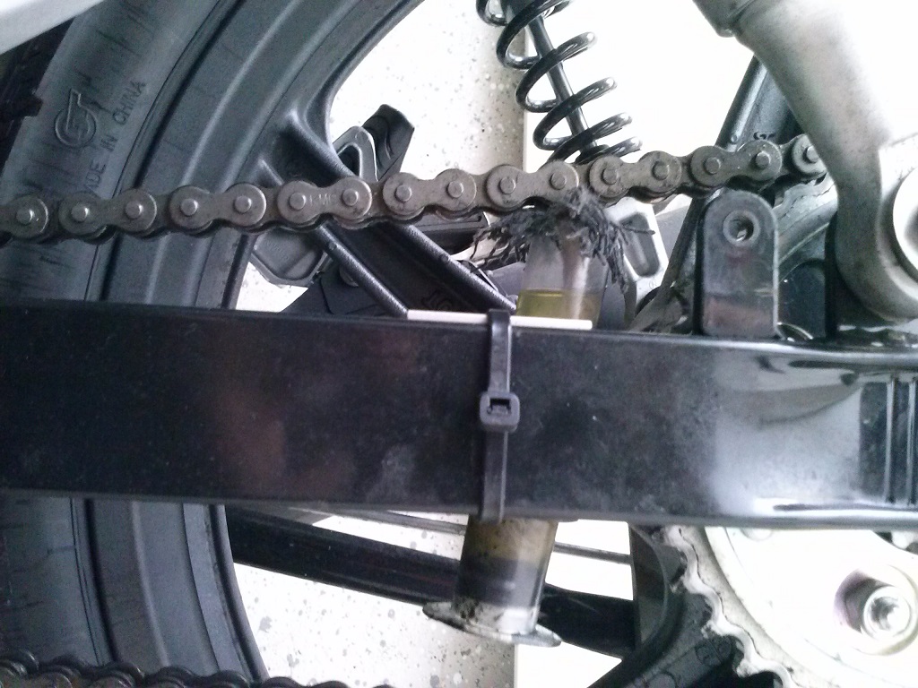

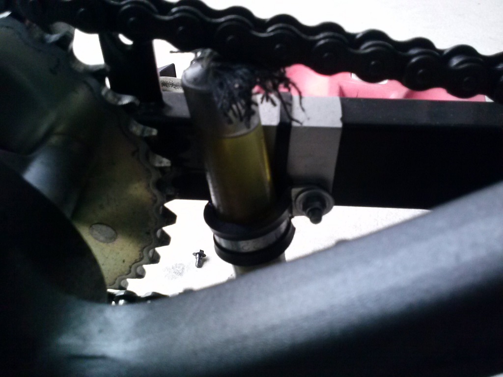

Der Kettenöler funktionierte leider nicht (wie auf den Bilder von Seite 1)!!! :cry:
Ich hatte irgend wann mal einen Tropfen in der Garage… :down2: bei genauerem Hinsehen habe ich dann fest gestellt, dass die Kette bei normaler Einstellung leicht an die Spritze schlagen kann. Dadurch hatte ich einen kleinen Riss im Gehäuse der die Tropfen verursacht hat. Ich haben dann noch mal eine Spritze bearbeitet und sie mit dem Docht nach oben verbaut und ihn so eingestellt das er die Kette nur im Schubbetrieb leicht streift. Seit dem (ca. 500km) funktioniert der Öler wieder. Die Kette ist jetzt immer leicht benetzt und es wird auch kaum etwas ab geschleudert… :superfreu:
Sobald ich den Kettenschutz mal wieder ab habe, mach ich mal ein paar Bilder und stelle sie ein…

... so... hier noch die versprochenen Bilder...
Walter
