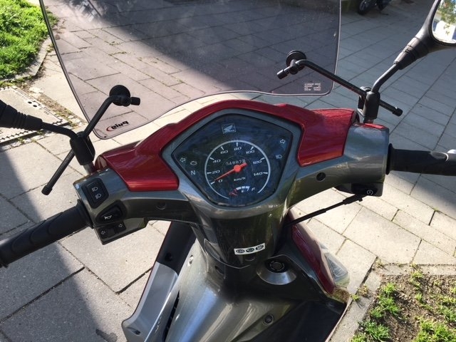

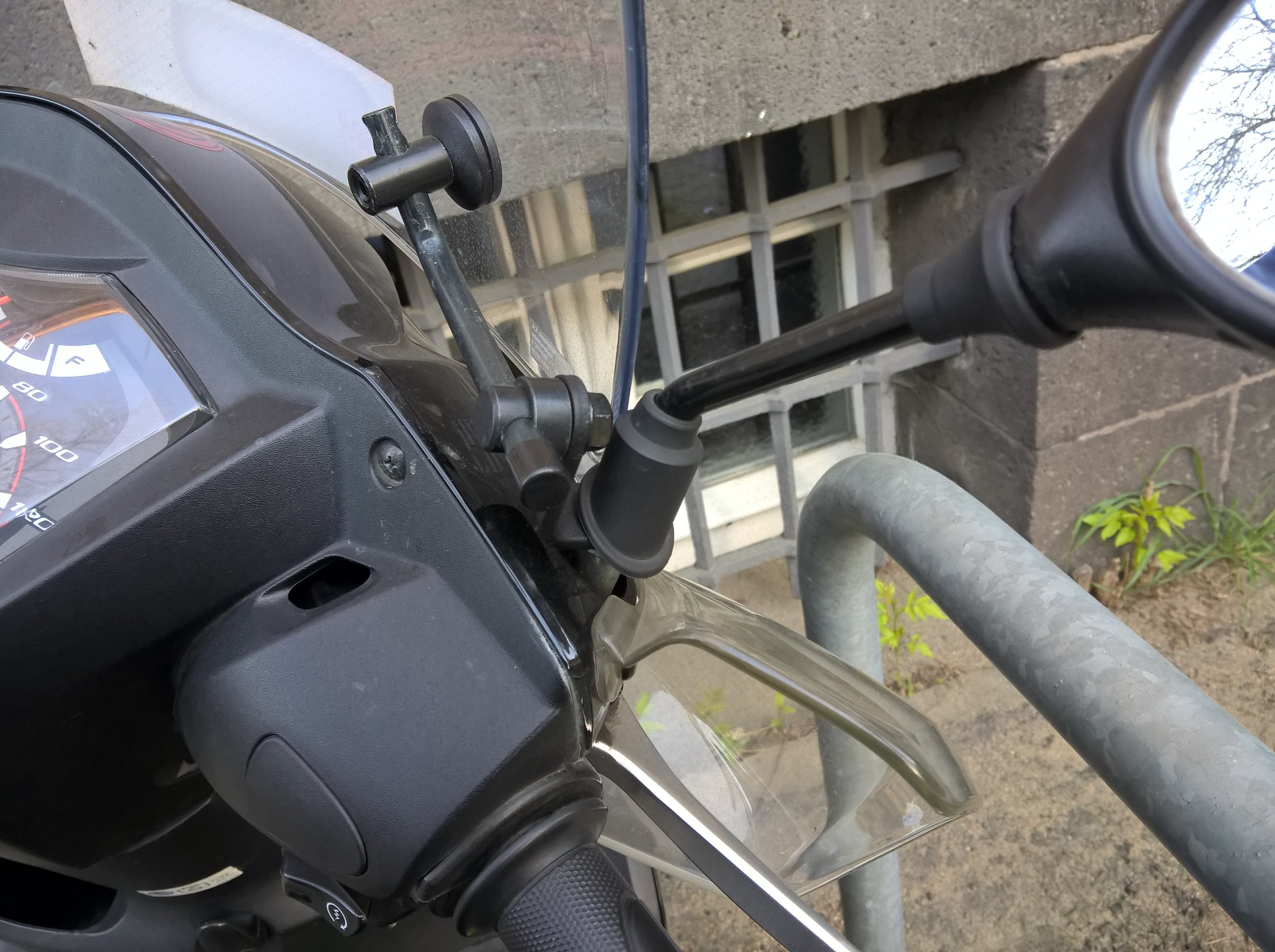

das sind die Bilder, wie ich die Scheibe befestigt habe. Kann doch nicht sein, dass die Stangen so weit raus stehen, oder?

oder dreh doch die Stangen um. Also so dass das kurze Stück nach dem Knick am Spiegel ist. Dann kannst innen variieren

eine zweite Person brauchts eigentlich nicht, einfach nur die jeweiligen Schrauben handfest anziehen, damit das Konstrukt sich zwar noch bewegen lässt, aber nicht rumschlabbert. Dann kann man die Scheibe und die Trägerarme nach Gusto herumstellen.
Auf Deinem Bild schaut es mich außerdem so an, als hättest Du die Spiegeladapter verkehrtrum verbaut.

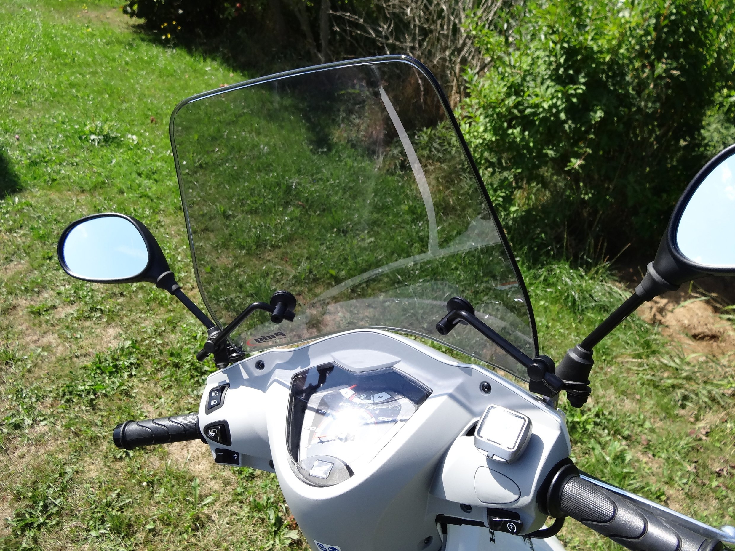

So sah das mal bei meiner Vision aus, inzwischen liegt die Scheibe im Regal...
