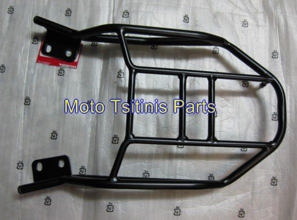

Der Träger beim Griechen gefällt mit sehr gut:
http://www.mototsitinis.gr/shop/product ... ts_id/1385
Der Grieche ist leider out of stock.
Weiss zufällig jemand, ob der noch woanders erhältlich ist?
Ich muss dringend mal wieder nach Thailand... :D

Ich hatte zwar einen solchen Träger noch nicht in der Hand, aber
nach Ansicht der Bilder würde ich der Konstruktion nicht allzu viel zutrauen.
Langer Hebel und dünne Röhrchen, das macht knick-und - ab :sonne:

Rein optisch würde ich sagen, dass der Träger vom Griechen, auch im Vergleich zu den Modellen der zwei genannten Händler,
einen recht stabilen Eindruck macht.

Der Pferdefuß ist immer noch die alleinige Befestigung an den "Bügelschrauben". Da erzählt man sich m. M. am besten keine weiteren großen Geschichten zu Stabilität.
Ohne weitere Abstützung ist die eigentliche Stabilität des Trägers praktisch unwichtig, bzw, das was man bei den Hebelverhältnissen da, mit ruhigem Gewissen beladen kann, trägt jede Drahtkonstruktion.
Nehmt was Euch gefällt und beladet das Ding einfach nicht mit Gewicht.

Fahr mal durch ein Schlagloch. Die dynamischen Kräfte werden nur durch den geringen Hebel der Befestigungslochabstände kompensiert. Da fängt der Hebel bis zur Stoßdämpferaunahme doch viel größere Kräfte ab.

Ok, bei Pille ist der H&B-Träger unmittelbar an der Verschraubung oben gebrochen.
Hat bis dahin aber wohl auch einiges mitgemacht.
Andererseits wurde hier auch schon über gebrochene Streben an einem Givi-Träger an der Innova berichtet.
Eine Schadenshäufung bei Trägern, die lediglich hinten/oben festgeschraubt werden, kann ich da nicht erkennen.

einen Dauer Bruch zu schweißen macht keinen Sinn, denn erstens: warum ist das Bauteil genau an dieser Stelle gebrochen?
Weil die Orginal Konstruktion an dieser Stelle zu schwach ist. Das Material ist durch viele Schwingungen bis zur plastischen Vervormung gebracht worden und spröde geworden. Ein erneutes Brechen, diesmal direkt neben der Schweißnaht lässt nicht lange auf sich warten.
Wenn schon schweissen, dann eine neue Strebe vom Gepäckträger runter zur Fußstütze. Vielleicht ist sogar eine Verschraubung besser.

Alle belasteten TC-Träger ohne Abstützung brechen irgendwo, wenn sie überlastet werden. Da hilft auch keine Schweißen, noch nicht mal von dem der alles können will.
Zur Info, die Giviträger sind für das Monolocksystem (max Tragkraft 3kg) ausgelegt und die Inno-Systeme anderen Hersteller sind auch nicht besser.

Kann ich aus meiner Erfahrung so nicht bestätigen.
Mein H&B-Träger an der Enduro wurde zweimal in Bolivien und einmal in Russland geschweißt, jeweils an einer anderen Stelle.
Die Stellen haben dann bis zum Verkauf alle gehalten.

Beim Schweißen tritt eine Materialversprödung ein, die dafür sorgt, daß die Stelle neben der Naht weniger belastbar ist und es bei Übermüdung dort wieder reißt.
Wenn Du diesen Bereich halt verstärkst, dann geht es halt woanders kaputt.
Wenn Du beim Innoträger was machen willst mußt Du den Schwachpunkt (die fehlende Abstützung) beheben.

Aber wenn etwas an Stelle 2 bricht, sagen wir 30cm von Stelle 1 entfernt,
dann kann doch die Versprödung rund um Stelle 1 nicht der unmittelbare Grund für den Bruch an Stelle 2 gewesen sein...?

Dein Träger ist gebrochen zB nach Sturz, weil schlecht angebaut (unter Spannung), Materialfehler oder weil schlechte Konstruktion.
Wenn Du das gebrochene Teil ohne Verstärkung schweißt bricht es neben der Naht, wenn Du im Rahmen der Reparatur den Bereich verstärkst und nichts am eigentlichen Fehler behebst, dann ist woanders die schwächste Stelle, die dann bricht.

Mein Träger ist nun damals dreimal gebrochen, wurde jeweils mit Elektrode geschweißt, keine weitere Verstärkung,
und die drei Brüche lagen örtlich deutlich auseinander.
Das soll keine wissenschaftliche Hypothese sein, das ist lediglich meine persönliche Erfahrung.
