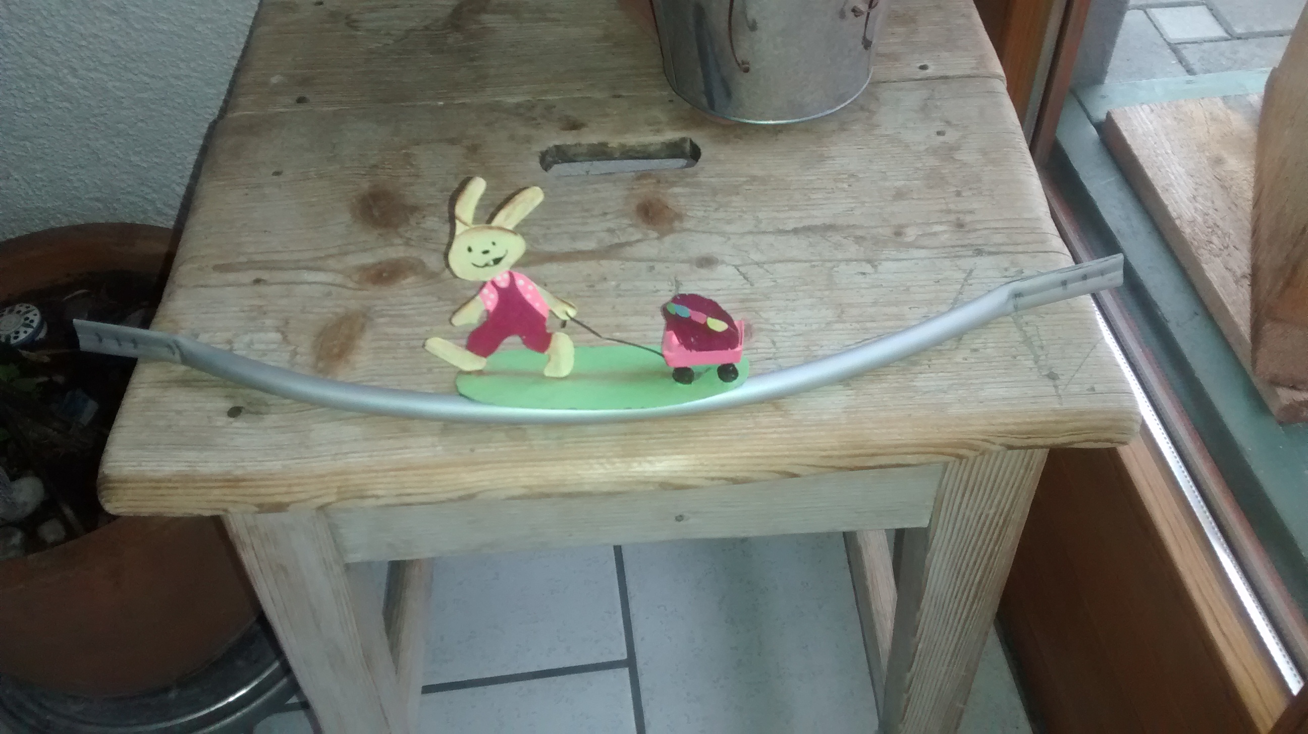

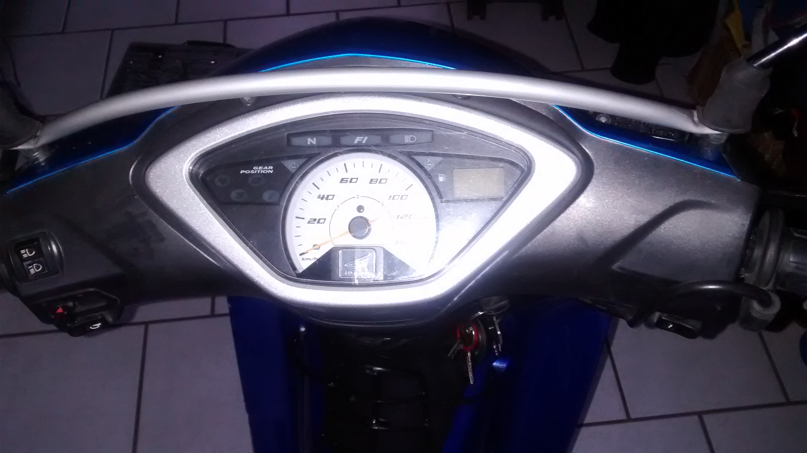

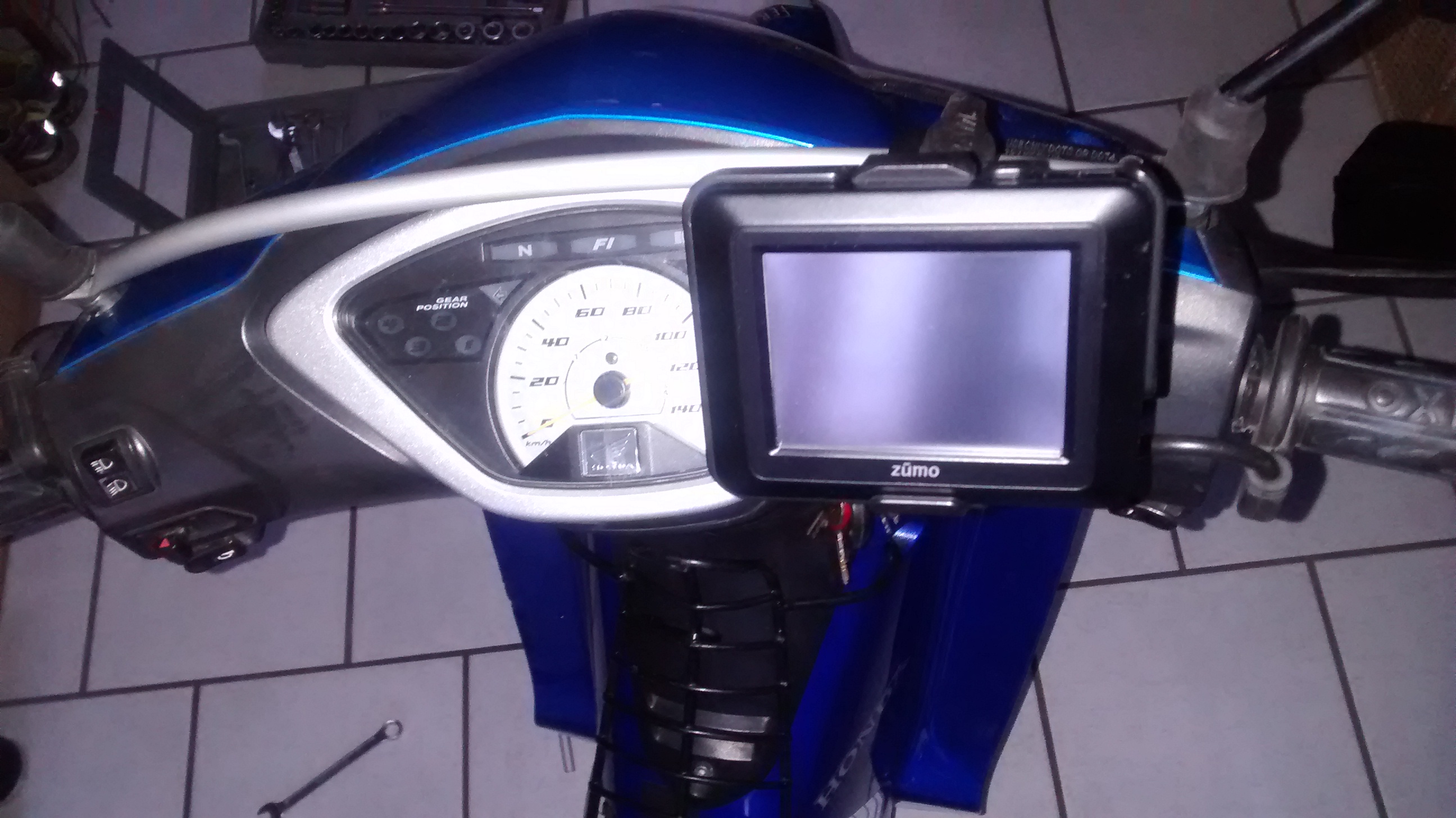

Danke Done :prost2: , ich jetzt auch!
Mit deiner Konstruktion konnte ich mir vorher aus einem Aluminiumrohr und einer Stunde Arbeit dieses hier biegen.
Hält alles super und sieht auch noch gut aus.

Wow, das mit dem Rohr finde ich richtig gut (Done deines natürlich auch :up2: ) Aber an das Rohr kann man dann alles ganz normal vom Fahrradzubehör dranbasteln ohne zu schrauben.
Glaub da hängt sich mein kleiner innerer Chinese gleich kopierbereit hinten dran :up2:
