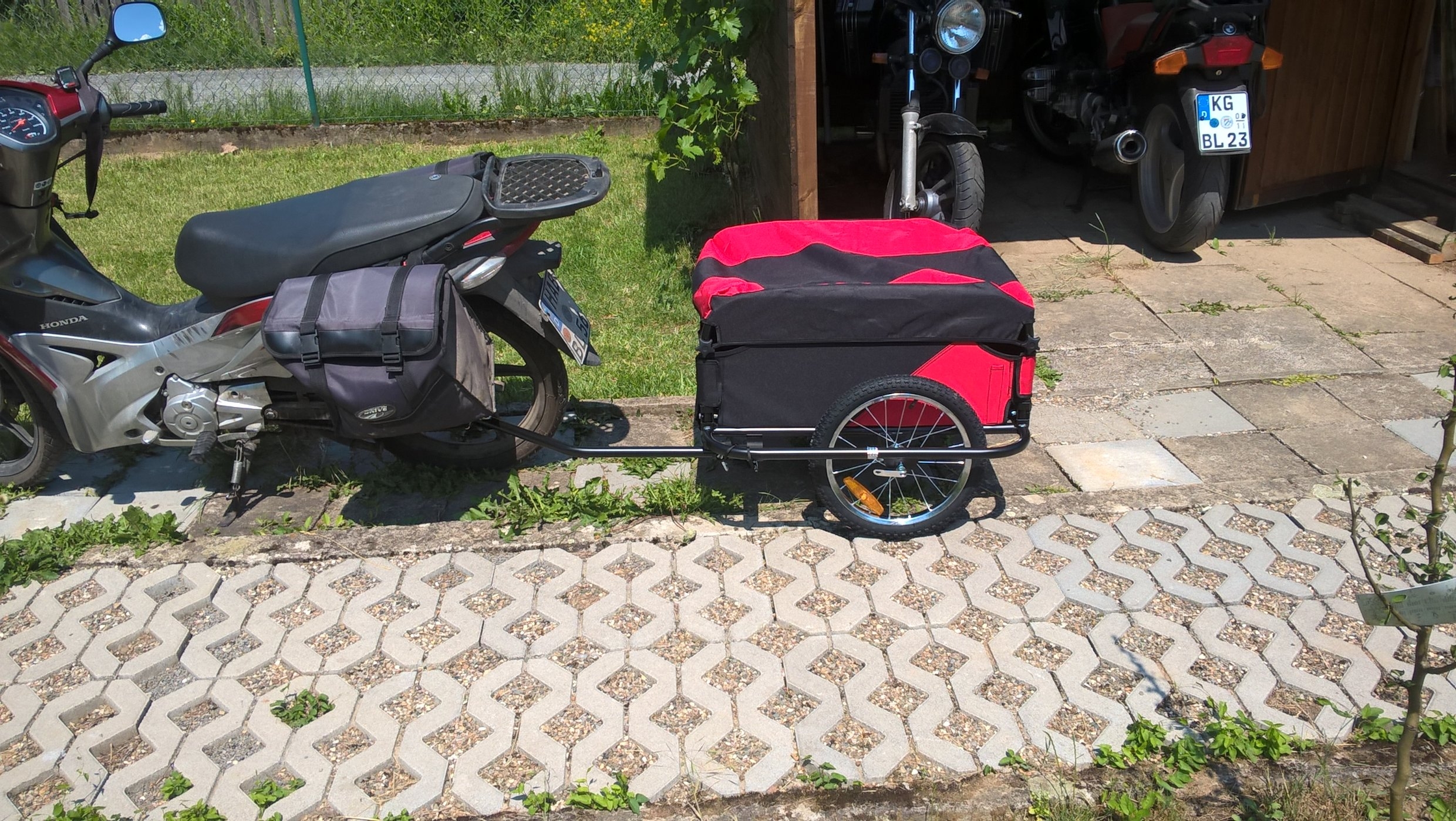

Hallo , zuerst dachte ich an einen Hänger a la Simson (DDR Anhänger) aber ich habe mich nun doch für den gleichen Hänger entschieden , wie auch unser finnischer Kollege ihn benutzt .
Dazu muß ich eine Hängerbeleuchtung installieren , dachte an folgende Variante mit 7 poligen Stecker
LAS Beleuchtungssatz:
• Stecker: 7-polig; entspricht DIN ISO 1724
• Kabellänge: Versorgungskabel ca. 7,30 m, Kabel zwischen den beiden Leuchten ca. 2,25 m
• Gewicht: ca. 0,8 kg
• Passende Glühlampen (inkl.): 2 x Kugelbirne 12V, 21W, BA15S; 2 x Kugelbirne 12V, 21/5W, BAY15D
• Mit extra starken Magneten
• Anschlussfertig, inkl. 12 Volt Leuchtmittel
• Mit E-Zulassung
Hat jemand eine Idee wie ich die 7 poolige Dose an die Wave dann anschließen kann . An das Blinkrelais noch zusätzlich 2*21 Watt und an Bremslicht 2*21Watt , packt das unsere Lichtanlage die ja auch nicht simpel aufgebaut ist dies überhaupt ? Hat jemand eine Idee?

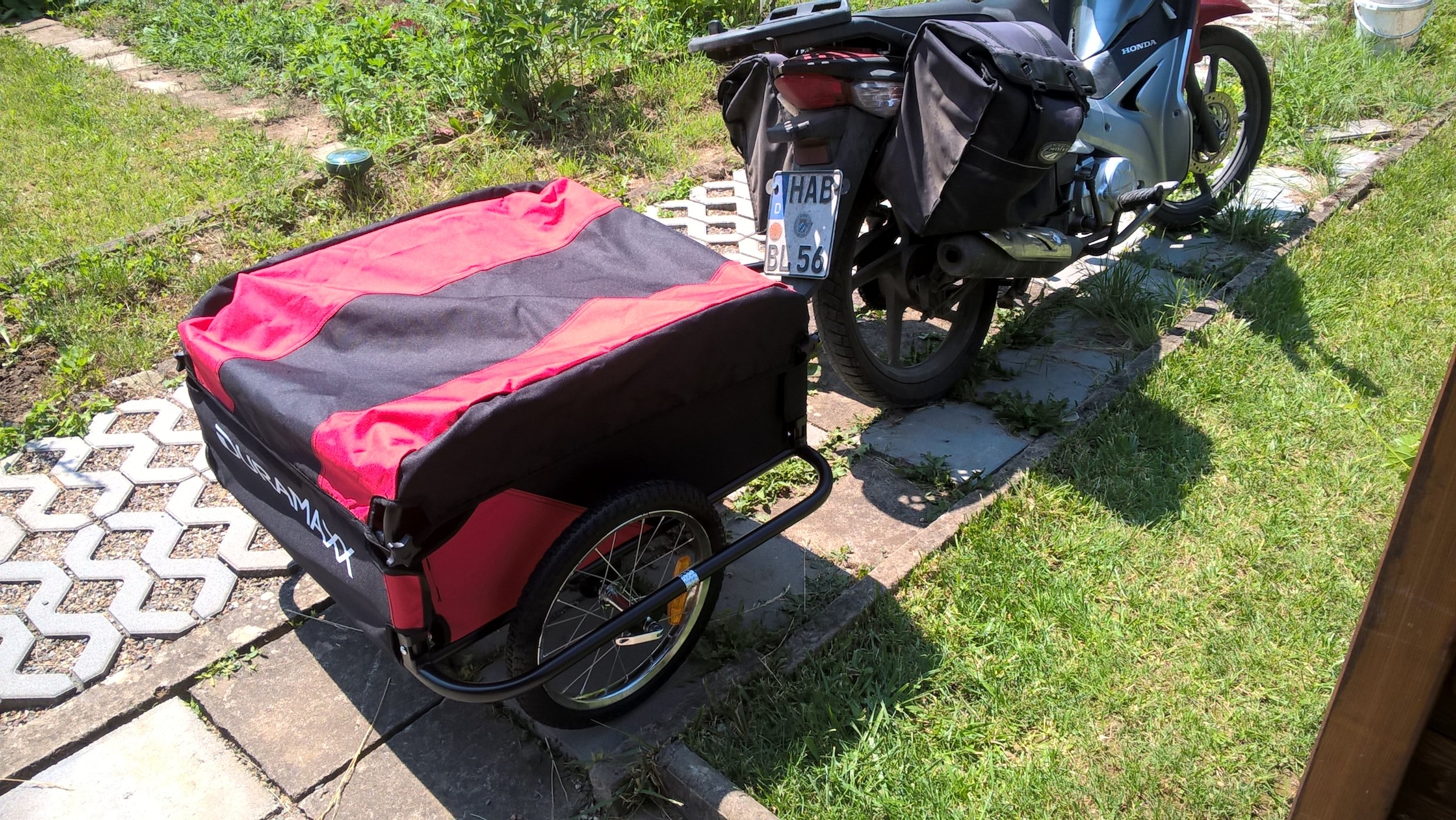

Nun ist der Hänger an der Wave montiert . War ganz einfach und hat insgesamt keine halbe Stunde gedauert . Läßt sich auch ganz leicht wieder zerlegen und flach an die Wand stellen .
Rrobefahrt leer mit ca 60km / h gemacht , kein Schlingern oder Gehüpfe laüft echt stabil hinterher . Habe die Kupplung an der hinteren Stoßfederhalterung montiert und stellte fest , da ich den Befestigungsbolzen etwas verlängern wollte , daß dies kein metrisches Maß hat also kein M10 . Die Schloßschraube ?? scheint auch verschweißt zu sein .
Nun gehts nächste Woche an die Elektrik . Vorschrift sei nur zwei Dreiecksrückstrahler und links positioniert ein Rücklicht .

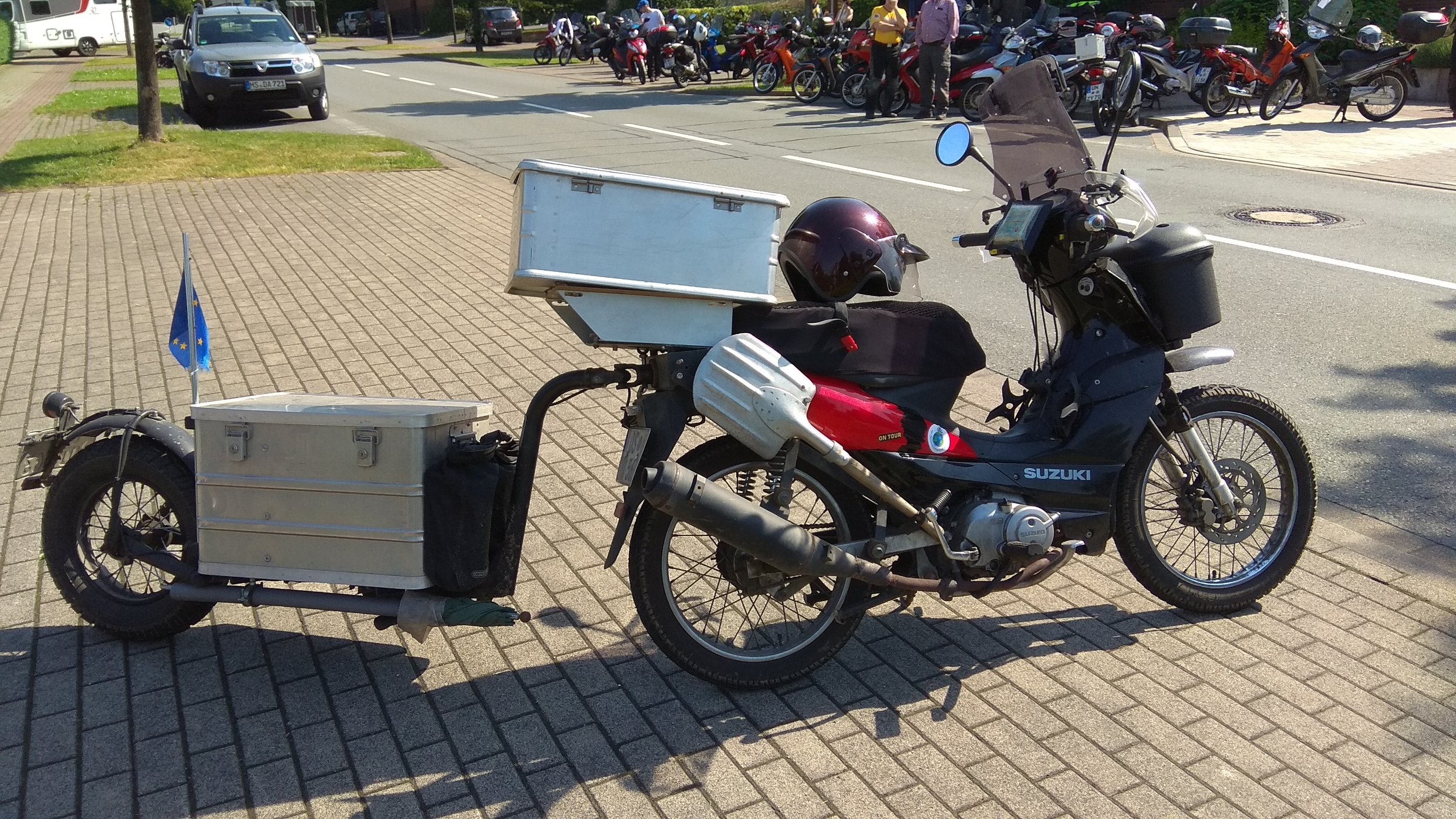

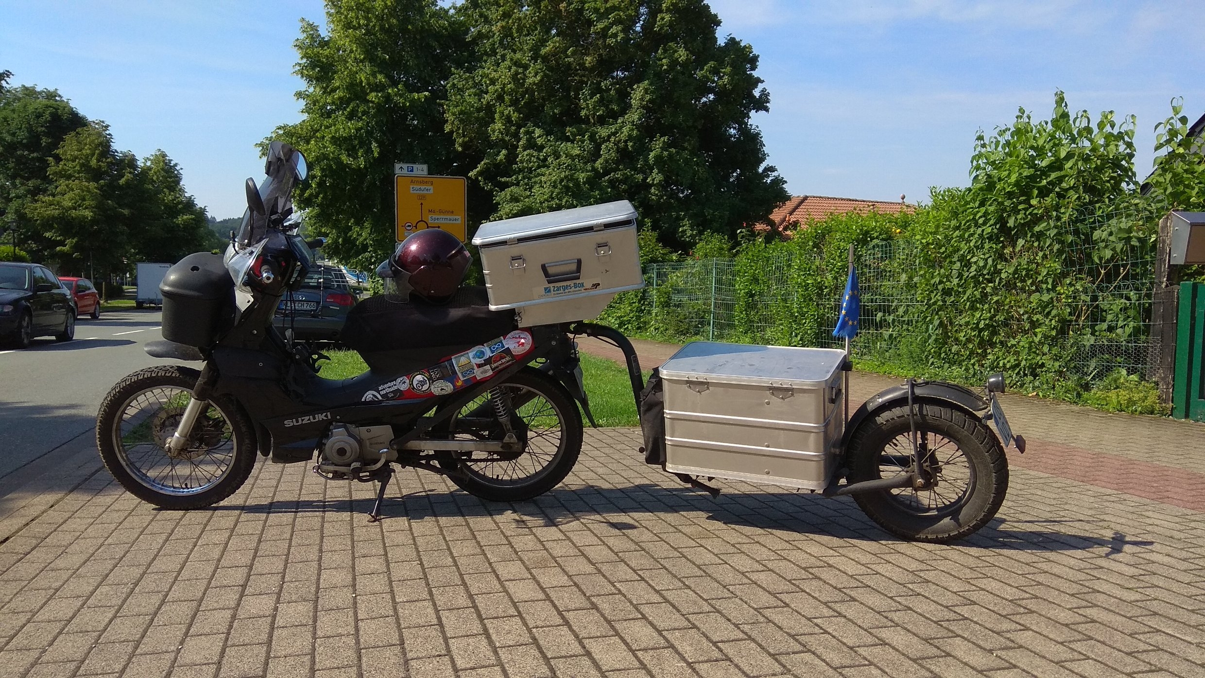

Re: A minha Fininha
man könnte es aber bestimmt legal machen, denn dieses Gespann wird mit dem Segen und Siegel eines TÜV-Prüfers bewegt. Auch die Kreuzgelenkkupplung ist eingetragen und abgenommen.

Das dürfte einer der älteren Postanhänger sein, oder?
Wenn jemand wirkliches Interesse hat, mein Vater will seine Honda CN250 Helix + Teileträger + den Anhänger in ähnlicher Bauart wie oben, veräußern. Preis ist halt noch die Frage... Da handelte es sich um einen alten Postanhänger, der aufgrund des Alters keine gesonderte Zulassung benötigt, sondern einfach ein Kennzeichenduplikat. Max. erlaubte Geschwindigkeit lag bei 60km/h gefahren ist er aber selten so lahm.
