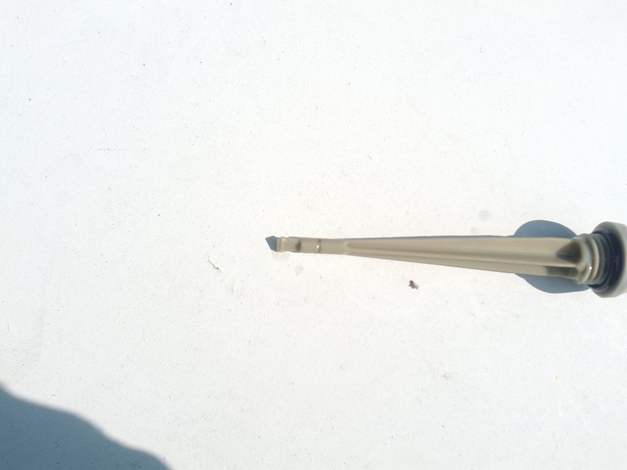

Hallo hab mir gerade eine Wave110i zugelegt. Suchte eine leichtes Gerat für kleine Besorgungen, bin bis jetzt begeistert.
nun gleich mal eine Frage bzgl. Ölstand.
Laut Handbuch(Seite 60) steht: "Den Öleinfüllverschluss mit Peilstab ganz einführen aber nicht einschrauben.
Wenn ich dies so mache sehe ich aber kein Öl am Peilstand. Erst wenn ich ganz hineinschraube habe ich den richtigen Ölstand zwischen oberen und unteren Pegel.
Hab ich etwa zuwenig Öl drinnen. Wer hat eine Antwort. Danke

Ja!rudi53 hat geschrieben:Hab ich etwa zuwenig Öl drinnen.

Ja Servus, bin a Tiroler und hab mir gerade eine Wave gekauft um mobiler zu sein. gern fahr ich in die Berge oder mal kurz zum schwimmen .vielleicht kannst ma weiterhelfen.wie schon beschrieben lt.Fahrerhandbuch S.60 steht bei kontrolle des Ölstandes messtab nicht hineindrehen bei ölstandmessung und da sehe ich kein öl am stab erst wen ich ihn hineindrehe.meine Werkstatt hat heute geschlossen sonst könnte ich ja hier mal fragen.weist du etwas darüber.Danke und ein schönes Tagerl.werni883 hat geschrieben:Servus,

Vergiss die Werkstatt. Du hast zu wenig Öl drin!

aber bitte auch drauf auchten das das Moped auf ebenem Untergrund steht.
hauptständer mit Vorderrad am boden. (wobei ich mir da auch nach 50000km noch immer nicht sicher bin

ich habe meinen Oelpeilstab durch eine Rundummarkierung "eingeschraubt" ergaenzt.

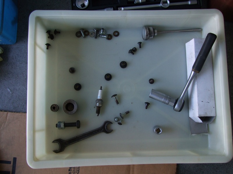

₩erni883

Bist Du so geschickt oder ist die Wave so angenehm ausgelegt?werni883 hat geschrieben: .
Bei der Kontrolle des Ventilspiels musste ich (heute) bloss 3 Schrauben loesen. 2 x 0.12mm, happy me!
₩erni883
Im Bild u.a. Verkleidungsschrauben meiner Inno

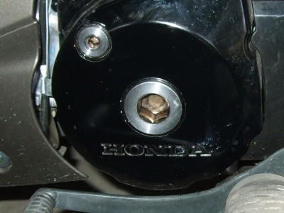

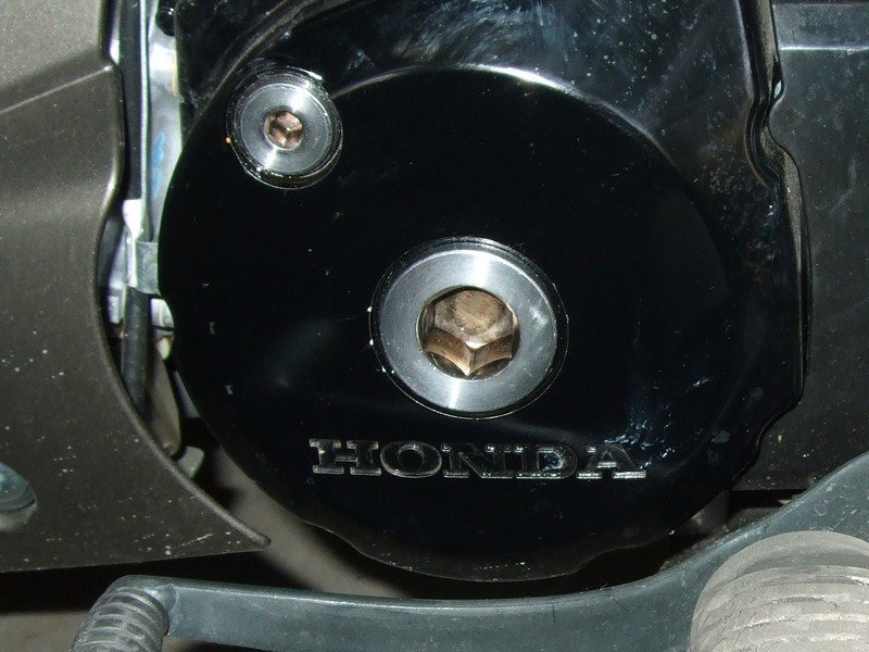

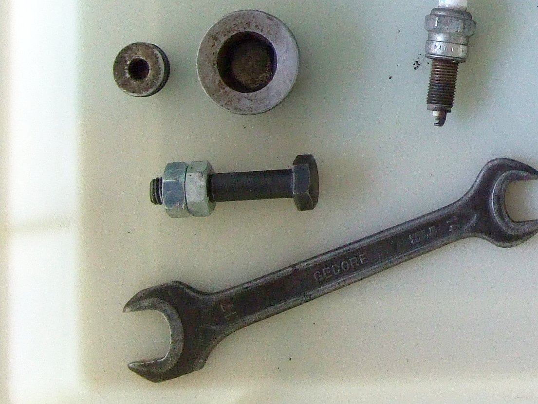

Was ich allerdings mag, sind die nachgerüsteten Gehäusedeckel samt selbstgemachtem Werkzeug dafür
