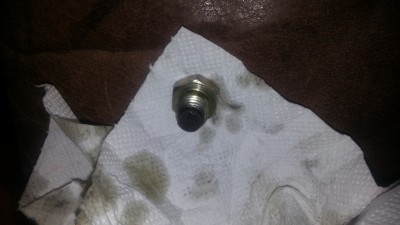

bei 00.982,9 habe ich eben jetzt den 6. Oelwechsel gemacht. Ich kann das "Altoel" ja weiterverwenden. Bei dem Magneten auf der Ablassschraube - hatte sich diesmal ganz wenig ganz feiner Stahlsand angesammelt - studiere ich die Befindlichkeit meines Wavemotors und habe Freude daran. Ja, jeder Jeck tickt eben anders...
