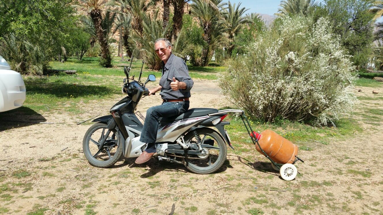

Habe heut morgen Gas geholt. War eine Spannende Tour. Bild folg extra

Gastransport mit Wave

Also ich spreche hier von Schrittgeschwindigkeit bis ca 20 km/h so dass man durch das Menschengewühl hier durchkommt, s. Gastransport.
