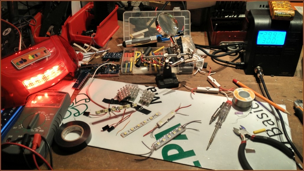

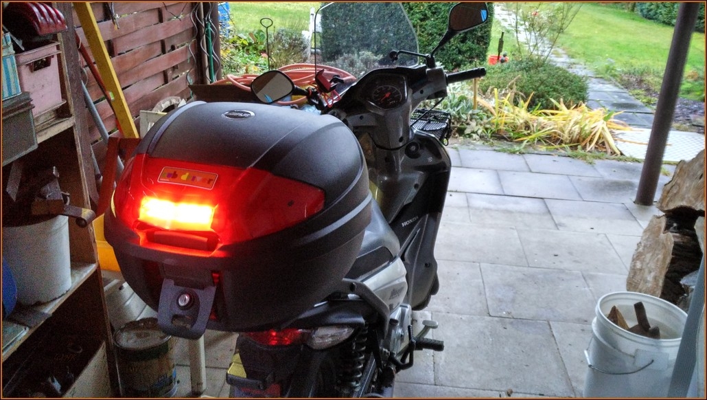

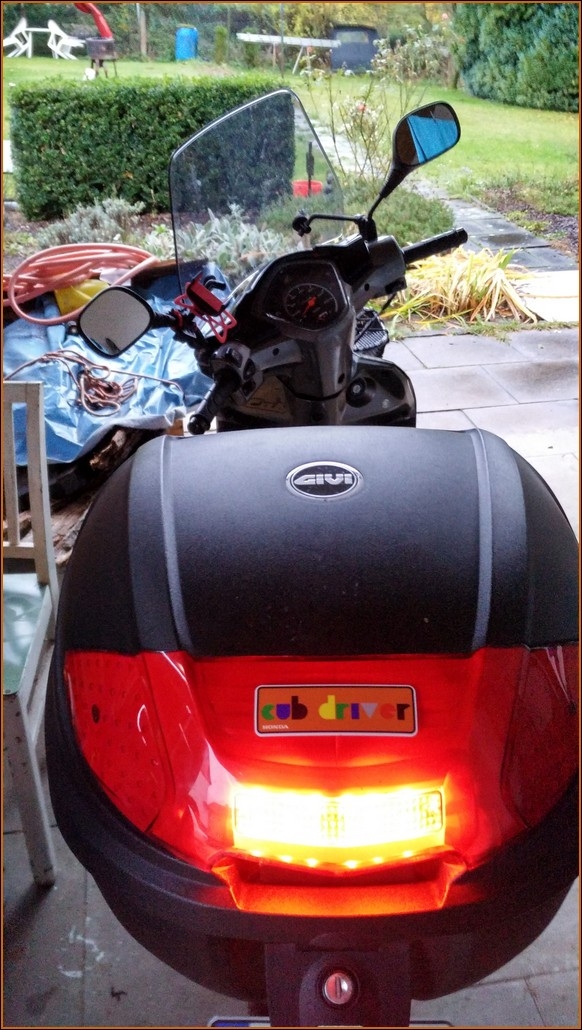

Heute im workshop:
Wir bringen Licht ins Dunkle ;)
Auch wieder eine Fortsetzung meiner cheap-Schrauber-Beiträge

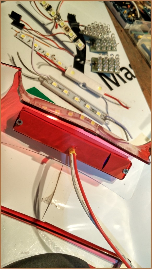

Ich habe mir mein TC mal angeschaut. Mit nur zwei Schrauben wird die komplette Reflektor Einheit befestigt.
Also abschrauben ... und siehe da es ist sogar ein Lampenfach vorgesehen.
..oO(warum ist da bloß nix drin?)
Na da kann ich doch Abhilfe schaffen ... es regnet eh durchgehend hier.

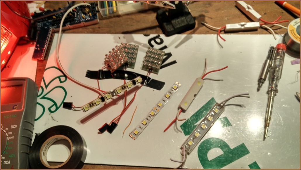

Ein Blick in die LED Kiste und da sind schon min. 3 Optionen
Ich habe mich für die mittlere Leiste zum aufkleben entschieden. Kabel angelötet und da auf eine Grundplatte geklebt.
So ist es einfach möglich die Leuchtleiste, in den Reflektor mit zwei kleinen Schrauben, zu befestigen.

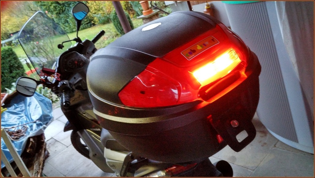

(Der Reflektor ist übrigens total einfach von innen mit weißem Kunststoff ausgelegt, damit das Licht nicht vom schwarzen TC verschluckt wird)
Jetzt noch der Ausleuchtungs-Test >>
klappt und einbauen, mit anschließendem Test am Mopped
(Es muss nur ein Loch in den Deckel gebohrt werden, genau hinter der Lichtleiste!)
Vorerst ist die Stromversorgung noch schaltbar im TC untergebracht (mit Akku-Pack). Die Idee ist aber ein Adapter in die Grundplatte zu setzen.
Dann schaltet sich das automatisch mit dem Licht an. Wenn das TC abgenommen wird, ist trennt sich die Steckverbindung und man kann das easy handhaben.

darkwing hat geschrieben:(Der Reflektor ist übrigens total einfach von innen mit weißem Kunststoff ausgelegt, damit das Licht nicht vom schwarzen TC verschluckt wird)
Die Reflektoren taugen absolut nix. Selbst unterlegen mit richtigen Reflexaufklebern bringt kaum was, weil zuviel Licht verschluckt wird. Hier zu sehen die Reflexionswirkung aus nächste Nähe mit Blitzlicht. Sie sehen: Nichts. Nur der schmale Streifen in der Mitte schimmert leicht durch

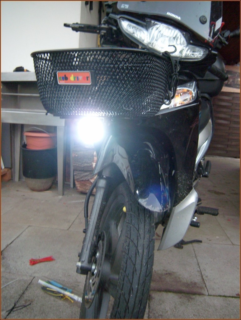

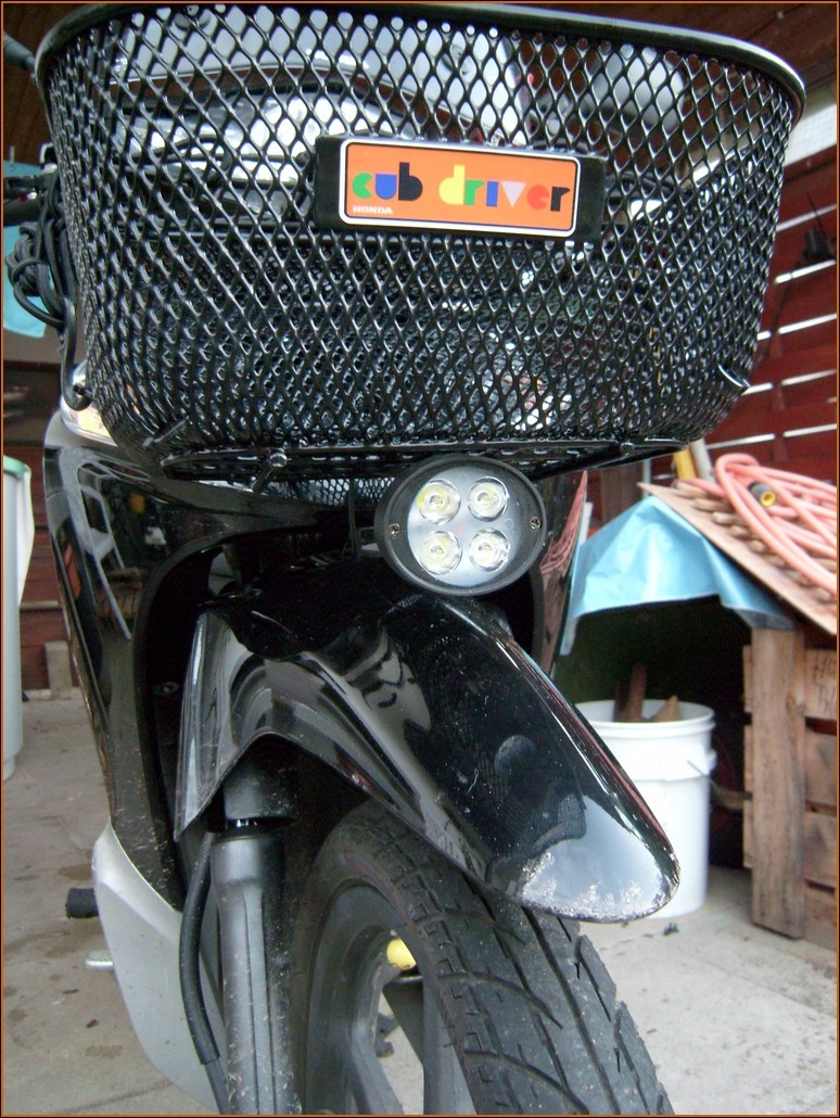

Vorne haben sich die LED's schon bewährt! Das Gefunzel ging mir auf den Sack (Bei Gegenverkehr und Nässe konnte ich original nur max. 5m sehen)
Das ging überhaupt nicht, besonders wenn man ca. 80 km/h fährt!!
Hauptlicht mit Brenner(Led canbus R3 9600lm 80 Watt ), Standlicht 2x10W(SAMSUNG SMD High Power T10 LED) und Körbchen mit LED-Zusatzscheinwerfer
Das hier ist NUR das Körbchen!!

Hier zB Licht vorne + hinten
Körbchen + TC etwa 8-15€ für alle Teile!

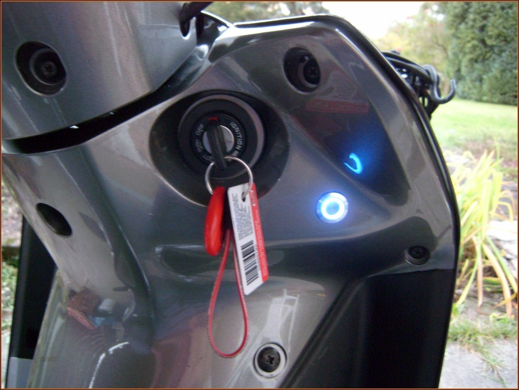

LED's Front und farbige Schaltanzeigen im Cockpit etwa 30,-€

Hast du die Front-LED an den Gleichstromkreis angeschlossen oder den Lichtstomkreis gleichrichtet?
darkwing
Beiträge: 1177
Fahrzeuge: 528 / 929/ 19
Re: (M)ein Givi Topcase LED Umbau
Beitrag von darkwing »
Der Hauptscheinwerfer ist mit dem Steuergerät angeklemmt.
Also direkt an den Lichtkreis des Scheinwerfers.
Im Standgas sieht man das natürlich flackern, aber sobald man 50 U/min mehr gibt ist es stabil.
Körbchen LED ist an Zündung und die ist auch im Standgas ohne Aufälligkeiten.
Supra GTR
