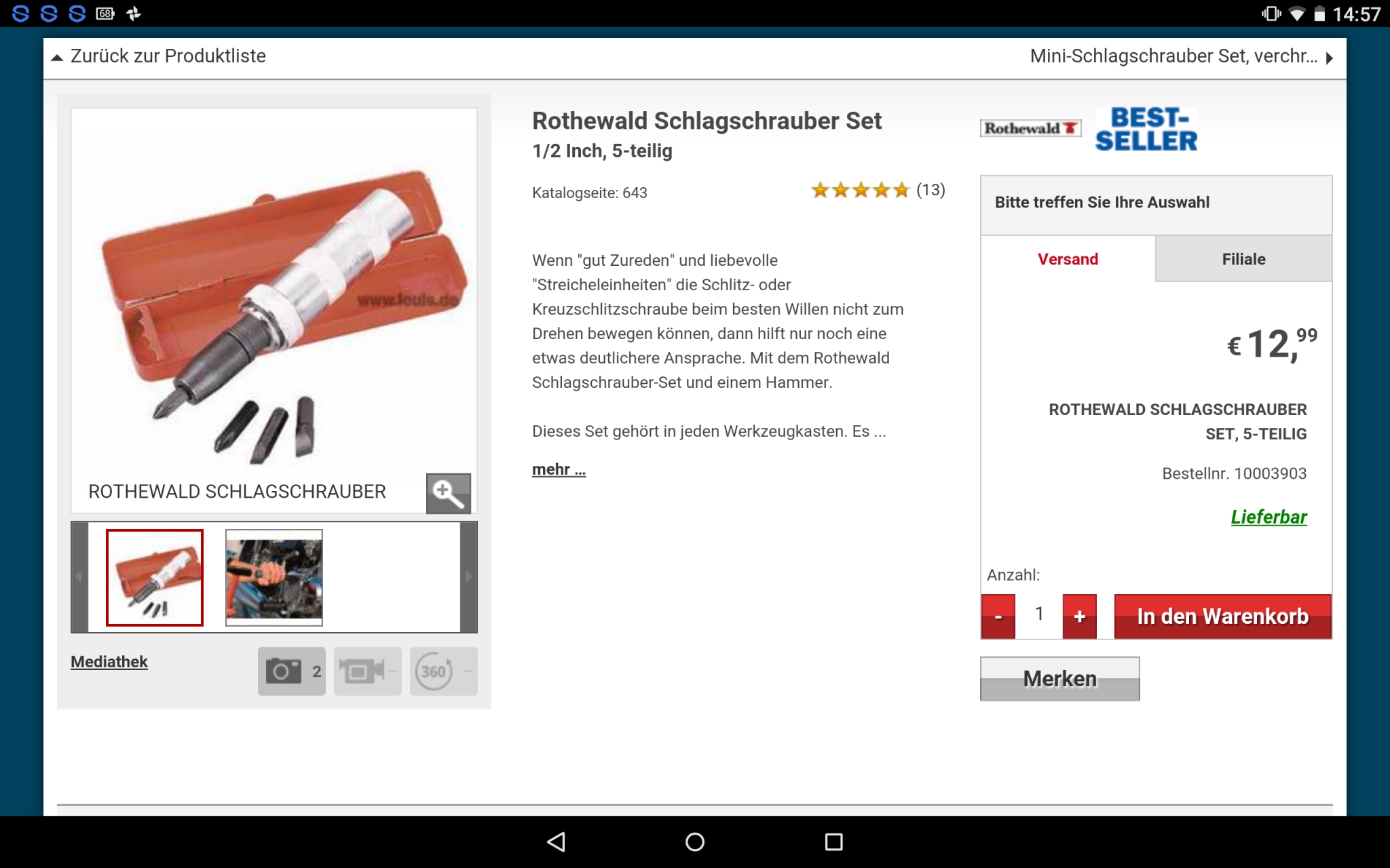

Beiträge: 5639
Re: Schrauben lösen aber wie?
da ich eine von hunderttausenden Waves so richtig bis aufs Underbone zerlegt habe, sage ich dass alles o.k. ist, so wie es ist.
Die Schrauben sind ab Werk angeknallt und gehen problemlos ab.
Es wurde hier abgehandelt. Das allercoolste Teil ist für mich der LOUIS Set, sh. Anhang. Der eine Bit passt haargenau auf alle Kreuzschlitze.
Also bitte nicht schimpfen, man hat 1A gefertigt - sage ich.
