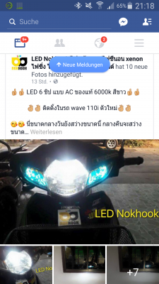

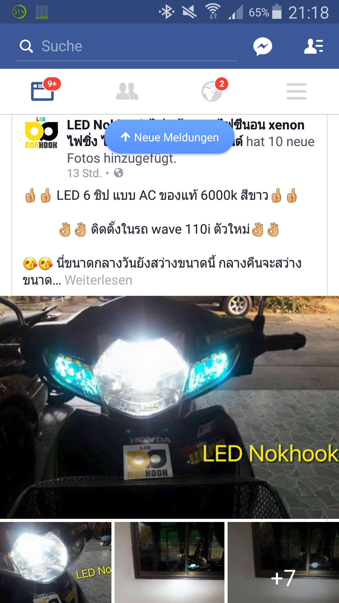

Auf dem Scrennshot steht so viel wie,die Birne(sag ich mal)hat 6 SMD's und bringt 6000 kelvin.
Und alles Plug&Play.
Gruß LungMike
Gruß LungMike

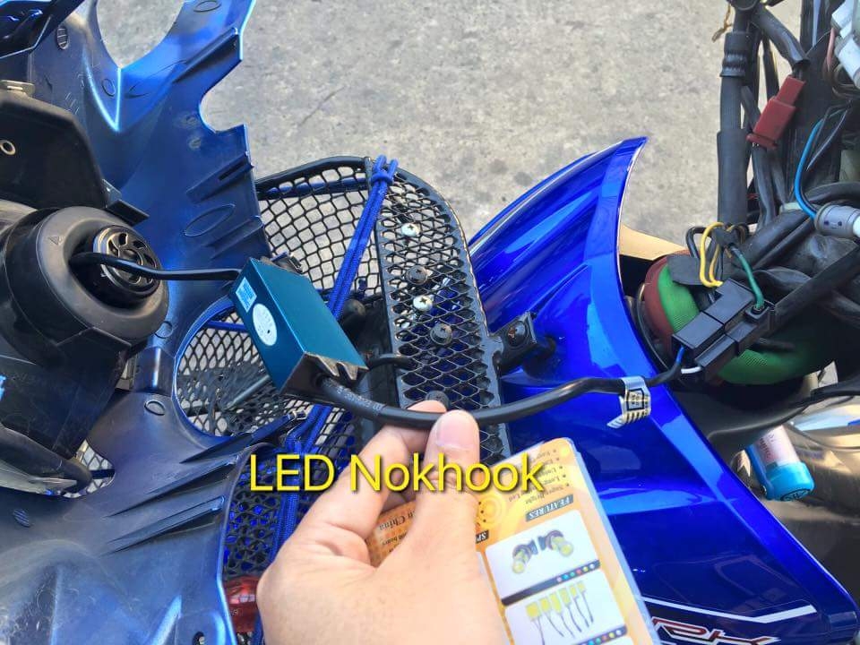

Re: LED Ersatz Frontscheinwerfer
einfach einbauen und schauen ob der Tacho im Weg ist...
hat Thrifter schon vor Jahren gemacht... es wird eng, anyway...
