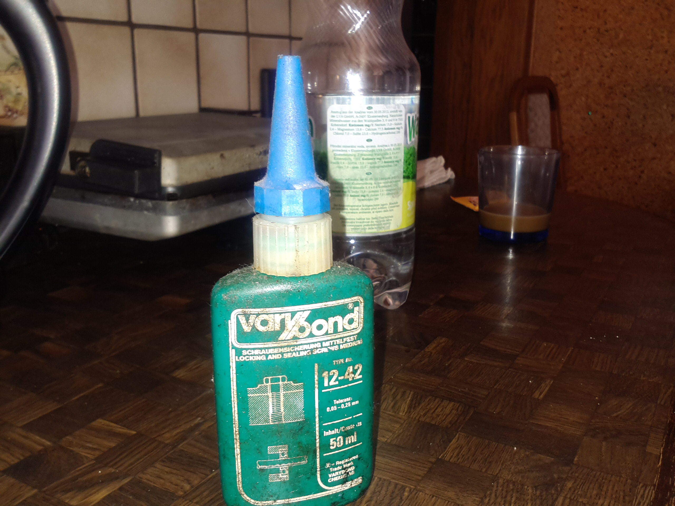

nun: ich habe roten Nagellack als Schraubensicherung, weil es funktioniert.
VaryBond mittelfest haette ich auch zur Wahl.

Servus Peter,
vor Jahren habe ich mit dem "mittelfest" die Sw 12 Bolzen Monolever Kardan an Getriebe meiner damaligen R80 angeschraubt. Bombenfest.
