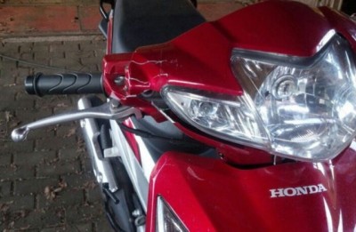

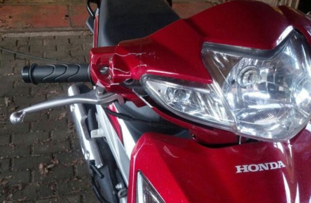

salve,
wer weiß aus welchem plastik die lampenmaske der wave ist, bzw welcher kleber das plastik klebt?
die von meinem erwerb ist nämlich ein "bissl" lediert^^

so wie ich das sehe, ist da aber noch mehr dran kaputt als nur das Plastik...?

Seh ich genauso wie Böcki, die ist ja kpl. "schepp".

ihr habt recht, da ist leider mehr verbogen :(
zumindest den lenker hats noch verbogen, und drehen lässt er sich auch noch nach rechts und links...
wenigstens läuft sie anstandslos gerade aus :)

jetzt ist hald die frage wie ich die verkleidung wieder ganz bekomme und wie ich zu einem geraden lenker komme.

Ich glaube, wenn es einigermaßen vernünftig repariert werden (und wieder gut aussehen) soll,
wirst Du um um Neukauf von Maske und Lenkerhälfte (möglicherweise Lenkerträger) nicht umhinkommen. Frage doch beim Händler mal die Preise dafür ab.
Mit ner Tube Uhu ist da wohl nichts zu reparieren.

Ich nehm einen Zweikomponenten Epoxidharzkleber von Uhu
http://www.uhu-profishop.de/klebeberatu ... t-300.html
den gibts auch als Schnellfest
http://www.uhu.com/de/produkte/2-kompon ... 35c2041e99
Beide sind einwandfrei. An der geklebten Stelle sind meine reparierten Kunststoffteile nicht mehr gebrochen, bzw. gerissen.

...kleben? Hm... ,würd mich wundern,wenns funnzen würde,allein schon wegen der Vibrationen glaub ich nich dran,drück Dir aber die Daumen.Den Lenker kannste evtl. mit nem stabilen Rohr zurechtbiegen...ansonsten in England/Griechenland auf Teilejagd gehen. Oder hier im Forum ne Suchaktion starten!

biegen ist so eine sache...ich möchte das eigentlich vermeiden, bekanntlich wird der kald schmied vom teufel geholt. will heißen, das metall gefüge wird noch unstabiler, kann also leichter brechen...
uneigentlich werd ichs biegen natürlich probieren^^

Du könntest ein Glasfibernetz unter die Klebestellen legen und einharzen, dann wirds stabiler. Gibts im Modellbaushop
