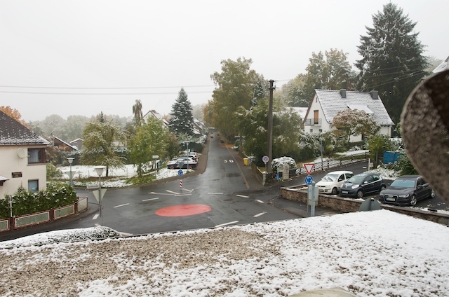

Blick aus dem Fester, irgendwie alles richtig gemacht :superfreu:

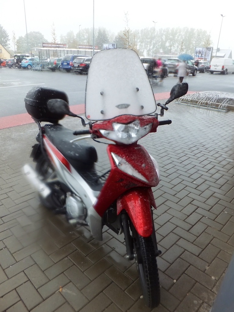

Erster Test, war natürlich nur Schneematsch, locker durchgepflügt.
Zum Glück kann ich über das Windschild schauen :aetsch1:

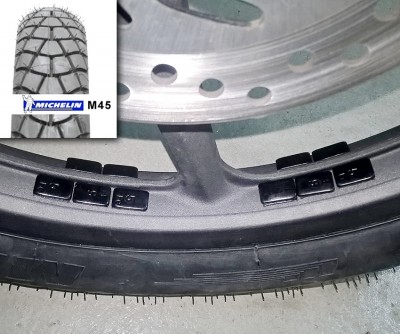

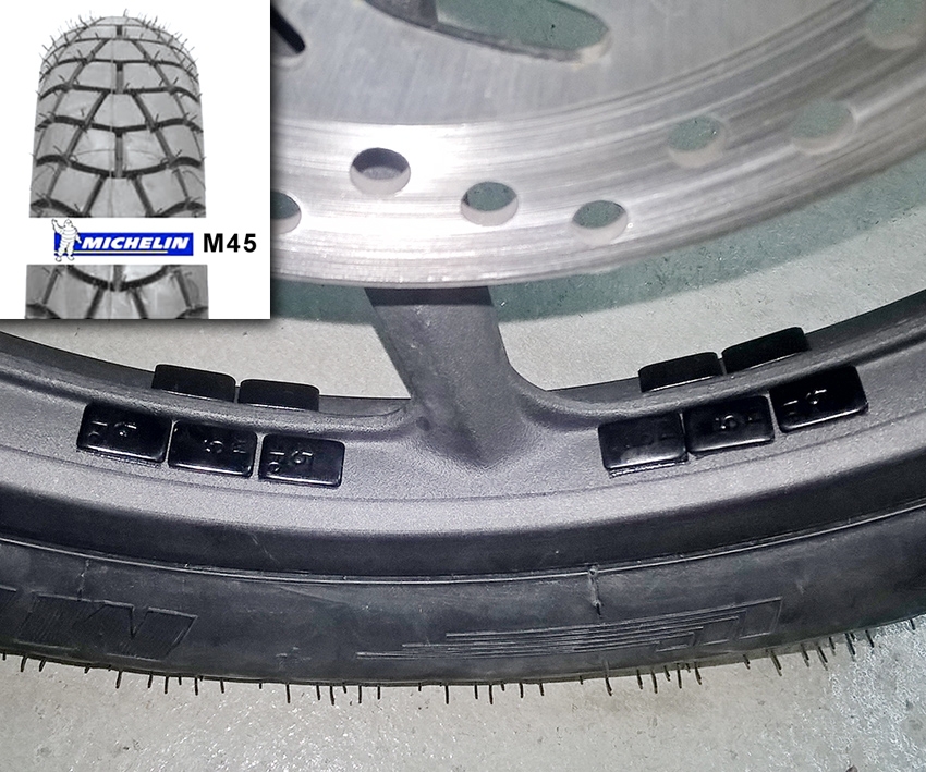

Hallo liebe Fans von Winterreifen,
der Vorderreifen der Wave stellt ja mit 70/90-17 ein Problem dar, da Heidenau nichts passendes liefert. Die für mich optimale Lösung ist nach langer Suche der Michelin M45, 2.50-17.
Er hat eine relativ weiche Mischung und grobe Profilblöcke, ähnlich dem Heidenau K58/K66. Wem das nicht reicht, der kann ja noch "gilstern".
Von Reifen mit Crossprofil würde ich eher abraten.
Bei der Montage (bzw. Prüfung der alten Räder) fiel mir die starke Unwucht der Felgen (nicht der Reifen!) auf. Diese machte sich bei ca. 50 und 100 km/h bemerkbar. Weder vorne noch hinten waren Gewichte angebracht. Vorne waren 50 g, hinten 40 g nötig. Relativ viel für eher leichte Räder.
Pfui Honda, dass ihr die Räder bei Auslieferung nicht mal wuchtet!
So, Winter, nun kannst Du kommen! :)

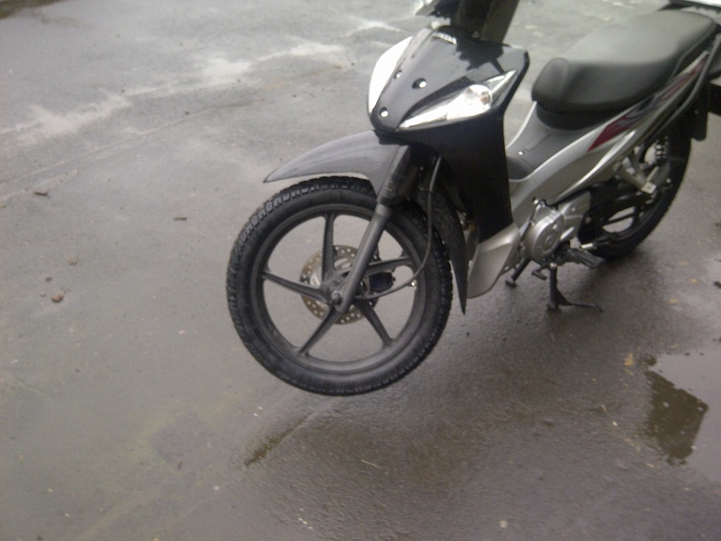

Das müsste dann von der Höhe identisch mit einem K58 in 2.75-17 sein. 2,75*25,4mm = 69,85mm Breite. Bei zölligen Reifen entspricht die Höhe der Breite und da der K66 ein 70/100 ist, wird die Reifenhöhe auch 70mm sein.
Sieht bei meiner Wave mit K58 so aus:
K58 in 2.75-17 vorne
Der Tacho geht jetzt zeimlich genau.

Genau so seh ich das auch. Man merkt schon, dass er etwas höher ist, aber wichtiger ist das einheitliche Profil. Sehr gute Lösung, v.a. weil nun der Tacho kaum noch Voreilung hat. Wie fährt sich der K58, schon Erfahrungen bei Kälte und Nässe gemacht?
