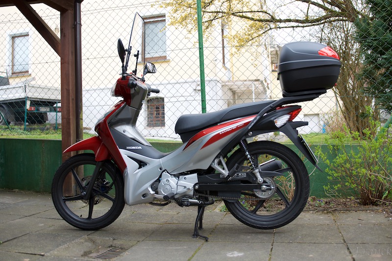

Also lohnen sich die ~70€ für den Träger?
Und dann einmal beim Givi Regal bedienen und ein gefallendes Topcase raussuchen?

Die Frage kannst nur du für dich beantworten! Der Träger ist sein Geld wert

Passen da dann alle Givi Monokey Topcases?
Gibt es da Empfehlungen eurerseits?

Bei Givi gibt es zwei für Top Cases unterschiedliche Befestigungssysteme, die nicht kompatibel sind.
Wenn man die in der nachfolgenden Zeile erwähnten Schlagworte in der Suche gleichzeitig eingibt, erfährt man alles notwendige.
Monolock Monokey

Givi Träger Platte E 251 Monolock Monokey passt auf C125A.
Wie der bei der Wave passt - keine Ahnung!

Ich würde das überteuerte Givi Zeug nicht mehr kaufen.
Habe für Thomas R. ein großes Topcase Tresko 48l zu günstigem Preis auf Amazon besorgt.
Tadellos und punkto Materialqualität absolut ok.
Eine große Montageplatte ist mit dabei. Einziges ”Manko”, das Topcase wird mit einer Griffschraube von innen mit der Trägerplatte verschraubt. Die Demontage ist also etwas weniger einfach als bei Givi aber ohne Werkzeug möglich. Dafür ist der Schnappmechanismus des Schlosses praktisch.

Du schmeißt wieder mal alles unstrukturiert durcheinander und eine Adapterplatte für beides ist nicht möglich, weil das unterschiedliche Systeme sind.
Dabei ist es so einfach:
Man braucht einen Träger oder eine Befestigungsmöglichkeit für eine Adapterplatte.
Auf den Träger/die Befestigungsmöglichkeit kommt die Adapterplatte. Hier muss man sich dann entscheiden, je nachdem ob man einen Monokey Koffer oder einen Monolock Koffer fahren will, ob man eine dazu passende -key oder -lock Adapterplatte benötigt.
Eine der Monokeyadapterplatten ist meinetwegen die e 251, es gibt aber auch andere Monokeyplatten.
Eine der Monolockplatten ist z B die Z 113c und auch hier gibt es noch andere Monolockplattenalternativen.

Du brauchst zwei sachen, einen Topcaseträger, und ein Topcase mit Halteplatte.
Bei den meisten Topcases ist die Platte dabei, bei Givi oft nicht.
Topcaseträger gibt es mit Rohrrahmen zu den Fußrasten.
Kauf auf Madeira???
oder in der "Kurzen variante die nur an den Schrauben der Haltebügel geht.
Kurze variante
Topcases von Givi sind sehr gut, keine Frage.
Deutlich Günstiger, und für die Wave meistens völlig ausreichend, sind die von Shad.
Die werden gerne als Eigenmarke irgendwo verkauft, haben aber trotzdem oft die bezeichnung SHxx.
So entspricht z.B. das gerade in der Werbung befindliche QBag SH26 dem SHAD SH26, kostet aber nur die hälfte.
Incl. Adapterplatte!
