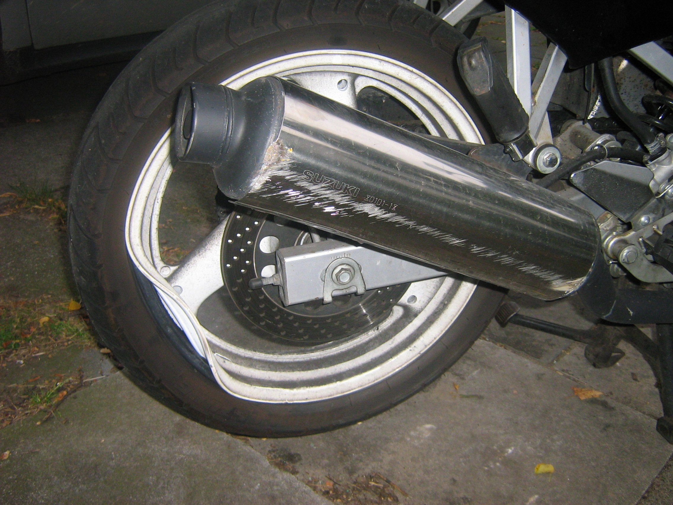

Erklär mir bitte, mit normale Wörter, wie der Schlauchlosreifen im Felgenbrünnen gleiten kann, in Situationen wo der Reifen MIT Schlauch nicht dasselbe machen kann.
Und bitte nur gewöhnliche Motorräder mitnehmen, was auch z.B. ein 90PS Z1000 aus 1977 einfassen kann.
Re: Schlauchlosreifen an der Wave
Z 1000 mit 90 PS kenne ich nicht, sondern nur die 85 PS Version (die aber vorsichtig gesagt gar nicht so schlecht).
Ist aber egal und ganz mit normalen Worten: Bei einer axialen Kraft alleinig auf den Reifen, muß bei einer Felge mit Hump, die Kraft, um den Reifen in den tieferen Teil des Bettes zu drücken, wesentlich größer sein, bei einer humplosen Felge.
Das nächste und entscheidende Problem ist aber, daß, sowie der Reifen das Tiefbett erreicht, dann bei Verwendung ohne Schlauch, der Reifen sofort, quasi auf einen Schlag den Druck verliert. Dieser kompl. Druckverlust ist dann auch die Gefahr bei Verwendung einer humplosen Felge ohne Schlauch.
Die Höhe des Humps ist mal konstruktiv auf ein worst case Szenario für den Fahrbetrieb berechnet worden. Aus diesem Grund sprach man, als mitte der sechziger die Humpfelgen für Autos verbreitet wurden, wegen des nicht mehr so schnell möglichen kpl Druckverlust auch von "Sicherheitsfelgen".
Natürlich bekommt man alles kaputt, also mit einer über den worst case Fall hinausgehenden Kraft bekommt man den Reifen natürlich auch in den tiefen Teil des Bettes gedrückt. Das ist dann aber nicht mehr entscheidend, weil die Folgen einer solchen Kraft (unabhängig vom Druckverlust) eher an Sturz denken läßt.
Im großen Stil wurde übrigens beim Motorrad die schlauchlose Bereifung vorallem von Honda mit den anfangs sehr angezweifelten und ganz mißtrauisch beäugten Comstar- Felgen Ende der Siebziger/Anfang-Mitte der achtziger in den Großserienbereich eingeführt. Das gab etwa den gleichen Aufstand bei den ewig Gestrigen, wie die anderen heute als selbstverständlich vorrausgesetzten Meilensteine im Motorradbereich (Helmpflicht, kontaklose Zündung, Einspritzanlage, Scheibenbremse, ABS, etc).
