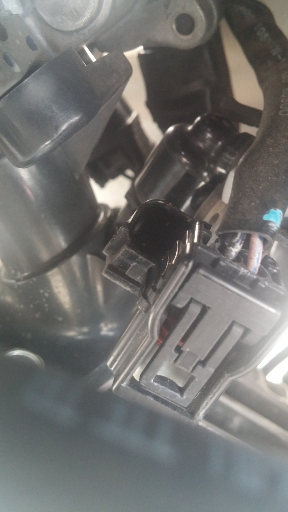

Re: Nach Kaltstart sporadisch nach ein paar Sekunden Motor aus
Hallo zusammen,
Habe nun den Stecker vom Leerlauf-Magnetventil gezogen.
Danach versucht, das CUB zu starten, ging nicht an, der Anlasser drehte aber. Die Motorkontrolleuchte ging auch nicht aus, als der Stecker gezogen war. Habe seit den wärmeren Temperaturen auch nicht mehr den Fall gehabt, dass die Wave ausging.
Zudem das "Kondom" beim Tanken entwässert (gehört nun beim Tanken dazu).
Habe noch ein Foto hochgeladen, das ist der richtige Stecker oder?
Schönen Sonntag,
Gruß P2000
Schönen Sonntag,
Gruß P2000
- Beiträge: 12908
Aus einem anderen Thread entlehnt:P2000 hat geschrieben:Danach versucht, das CUB zu starten, ging nicht an, der Anlasser drehte aber. Die Motorkontrolleuchte ging auch nicht aus, als der Stecker gezogen war. Habe seit den wärmeren Temperaturen auch nicht mehr den Fall gehabt, dass die Wave ausging.
