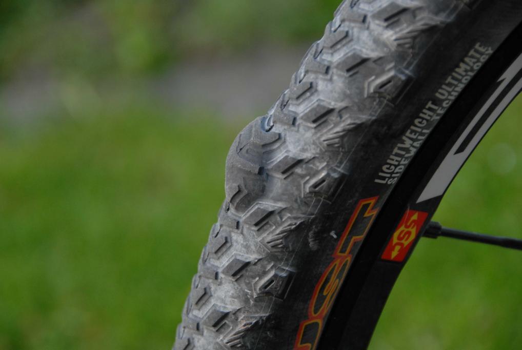

Also wenn der Reifen, so wie du schreibst, wirklich Blasen hat. Also solche:
Dann würde ich dir DRINGEND abraten mit dem Motorrad weiter zu fahren. Das kann unter umständen sehr gefährlich werden. Denn dann muss der Reifen unbedingt und sofort getauscht werden. Aber ich kann mir das kaum vorstellen.
Viel eher denke ich dass der Reifen nicht korrekt aufgezogen worden ist. Das kann man kontrollieren wenn man das Mopped auf den Hauptständer stellt und dann das Rad dreht. Dabei sollte die Linie auf der Seite vom Reifen gleichmässig rund und gleich viel Abstand von der Felge haben. Wenn der Abstand nicht gleichmässig ist eiert die Linie und damit der Reifen.
