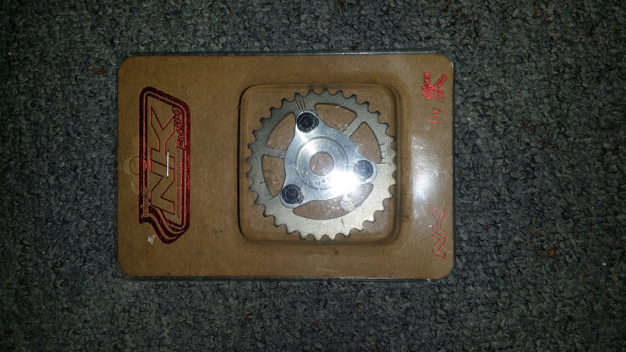

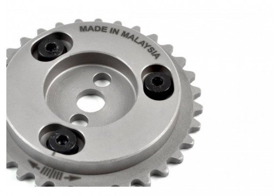

Hi,
Anyone now where i can find a adjustabel cam sprocket for the innova? I onley find one (motogaga) but they dont send to europe..

Innovacub hat geschrieben:
Mo 5. Nov 2018, 11:00
...where i can find a adjustabel cam sprocket for the innova?
With a little work you´ve got it already. Just modify the 2 original holes a little bit to get long holes and you have an adjustable cam sprocket
Cheers, Bernd

Thx bernd, i dit that before, but i dont trust that actually :oops:

sivas hat geschrieben:
Mo 5. Nov 2018, 12:19
Nix original holes, make new ones !
Why?
Beiträge: 3592
Wohnort: Südhessen
Re: Adjustabel cam sprocket innova
Nun ja, man wird jedesmal die Kette umlegen müssen ... etwas umständlich.
Das verstellbare Nockenwellenkettenrad finde ich toll !
Mo 5. Nov 2018, 12:34
Warum das denn? Das NW Rad wird in den Langlöchern verdreht, das wars.
Die Funktion ist dieselbe, nur dass die Langlöcher aussen sitzen.

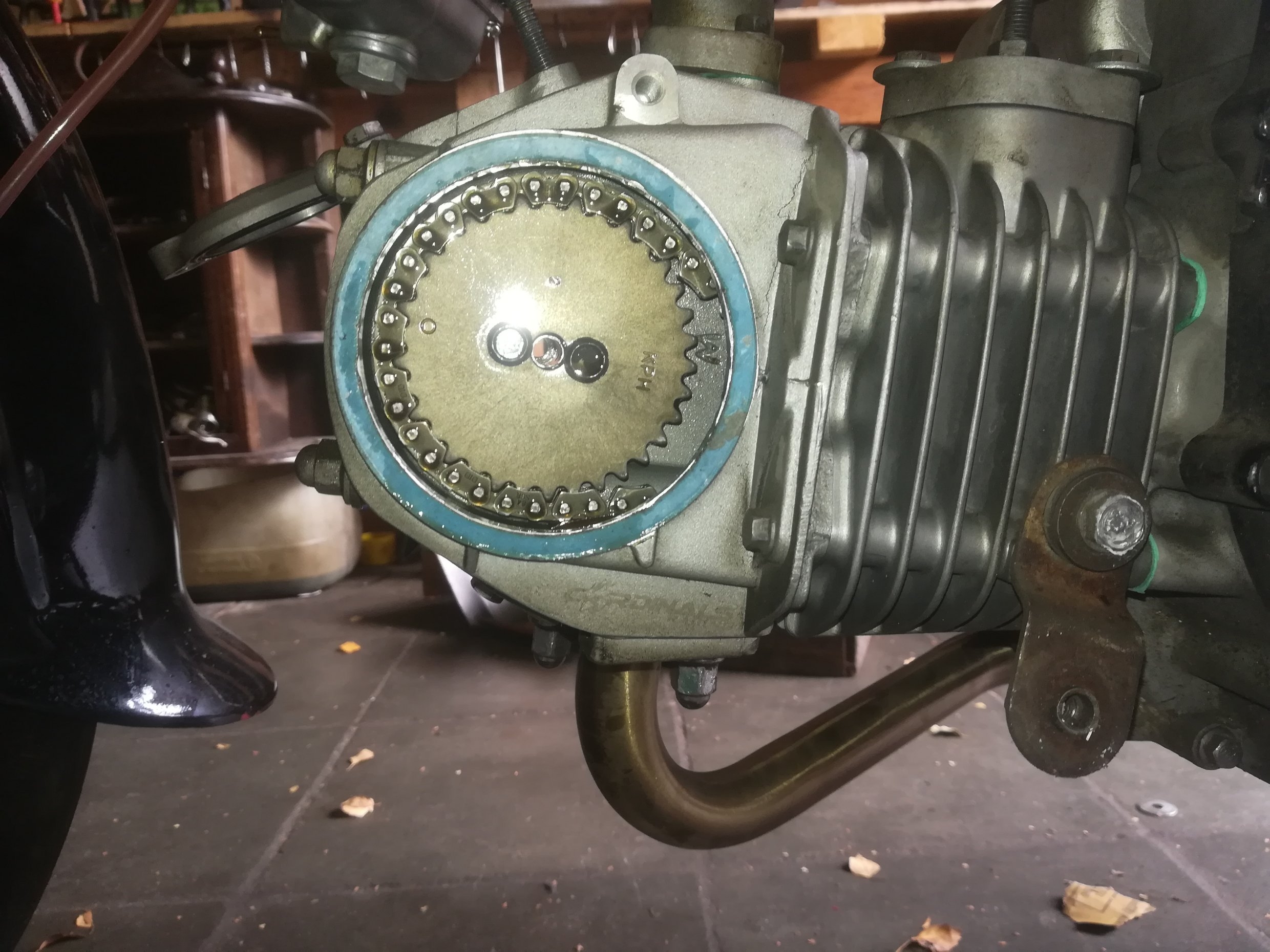

Or maybe my cam chain is worn out? Engine has 25000 kilometers.. It would be early i think but maybe?
I find it strange that the bike runs realy great whit the timing a half teeth wrong..

Innovacub
Beiträge: 72
Registriert: Mi 31. Okt 2018, 17:32
Fahrzeuge: Innova
Beitrag von Innovacub »
Lung Mike hat geschrieben:
Mo 5. Nov 2018, 18:29
I have One for you,Maybe.
I am in Duisburg.
That would be great, do you also send to belgium? :oops:

Innovacub
Beiträge: 72
Fahrzeuge: Innova
Di 6. Nov 2018, 08:30
Thats it,what i have........write u PM
Unfortunately, thats not the same.. Innova sprocket got 2 bolts whit 34 teeth..
