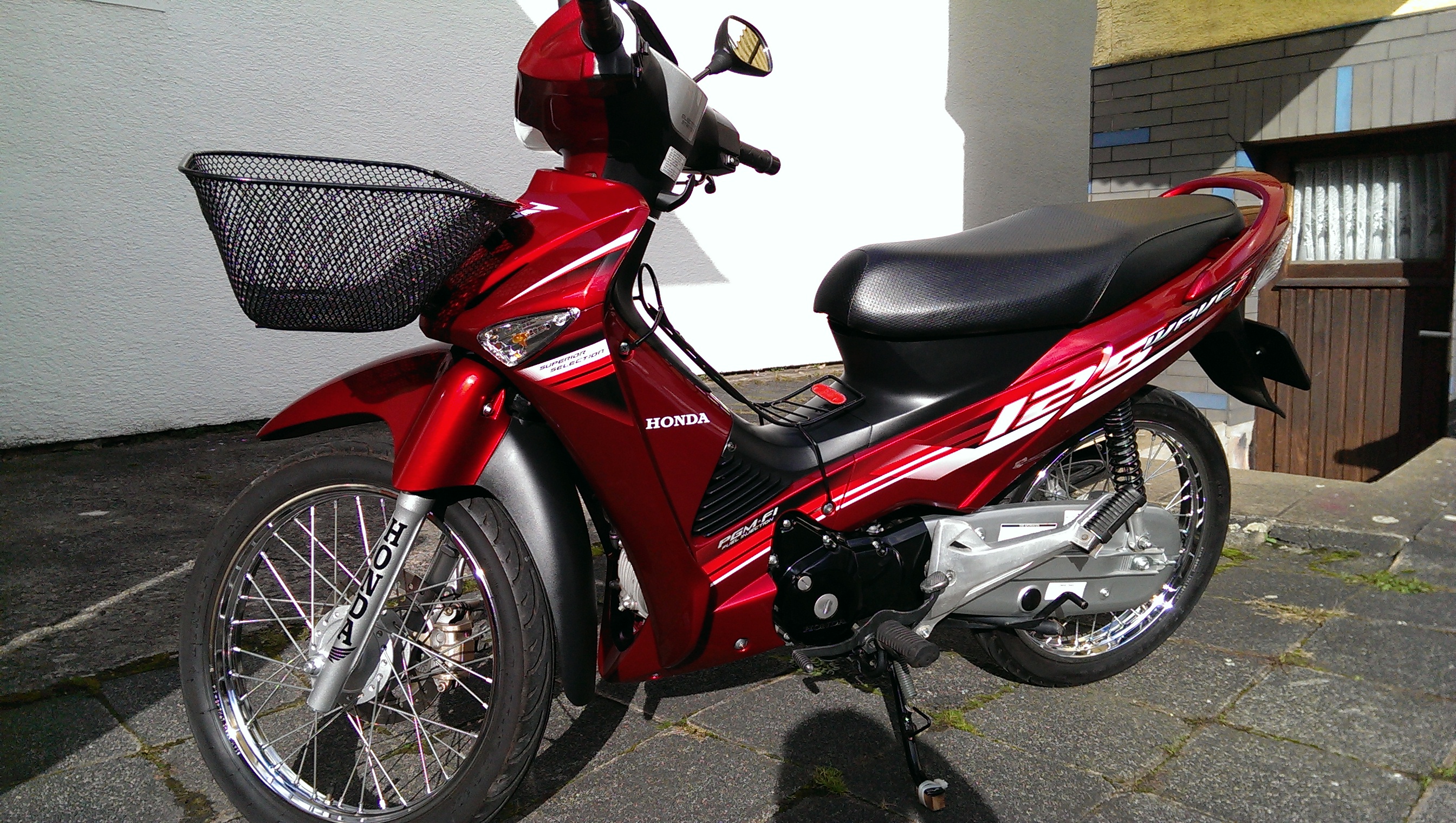

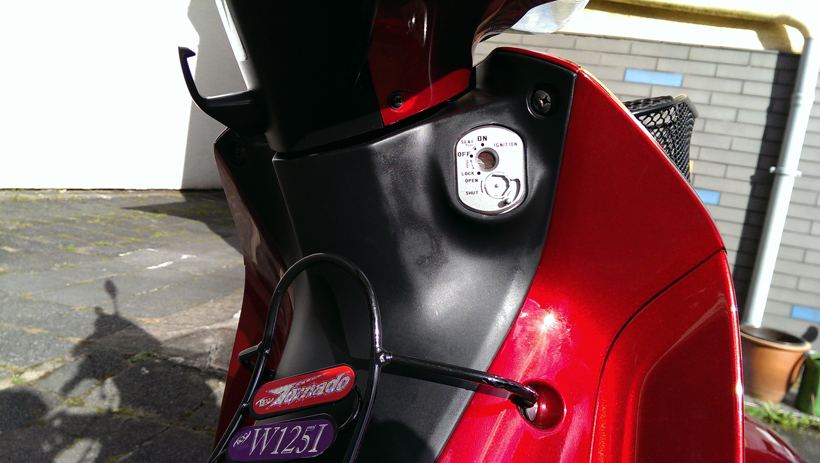

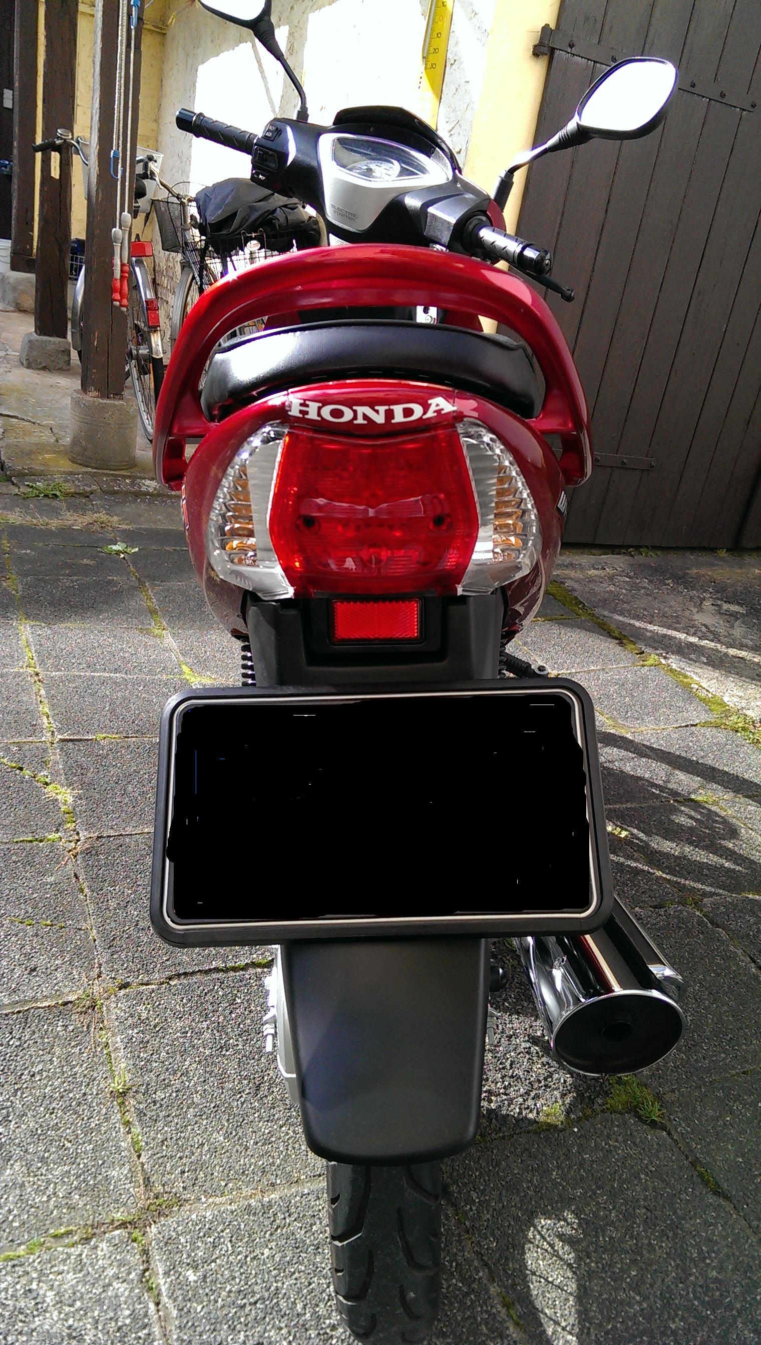

Nun stelle ich auch mal meinen ersten Bericht in dieses tolle Forum!
Als ich vor zwanzig Jahren das erste mal in Thailand war habe ich schon mit dem gedanken gespielt so eine "Honda Dream" mit nach Deutschland zu holen. Was sich aber aus kostengründen für die Fracht; Einzelabnahme usw. schnell zerschlagen hat. :( Mein getunter 50(70) Peugeot Speedfight Roller hatte fünfzehn Jahre auf dem Buckel und wurde in teilen in der Bucht verkauft. Nun sollte eine 125er angeschafft werden. Auf der suche im Netz sah ich das seit 2007 die Innova in Europa bzw.Deutschland vertrieben wird. Da kam wieder mein alter Gedanke von vor zwanzig Jahren, so ein teil muss ich haben! :idea: Von einem älteren Herrn der sie aus Altersgründen abgab und fast fünf Jahre nur in der Garage stand für einen tausender abgekauft und im Passat nach Hause geschafft. :inno:
Da wir mehrmals im Jahr in unserem Ferienhaus auf Phuket sind und dort seit zehn Jahren eine "Wave S" stehen haben, habe ich mich gleich auf die suche nach original "Wave i" teilen gemacht. Die Innova mit den aussen stehenden Blinkern; Heckschürze; Zünd.-Sitzbankschloss und in Standartfarben gefällt mir überhaupt nicht. :shock: Das die Innova überhaupt noch ein seperates Sitzbankschloss hat verstehe ich nicht. :down2: Die Sitzbank wird in Asien seit acht Jahren über das Zündschloss geöffnet! Ganz easy. :stirn: Alle teile besorgt und in einem großem Trolley mit nach Deutschland gebracht. Alle Verkleidungsteile in Weinrotmetallic. Zündschloss mit "Seat-Opener"; Rücklicht; Heckschürze; Frontblinker; Matrix-Frontscheinwerfer; scharfe Nockenwelle; original Auspuff ohne Kat. mit größerem Edelstahlkrümmer. Nach zwei Tagen war der Umbau zur "Wave i" vollbracht.
So gefällt sie mir jetzt :sonne:

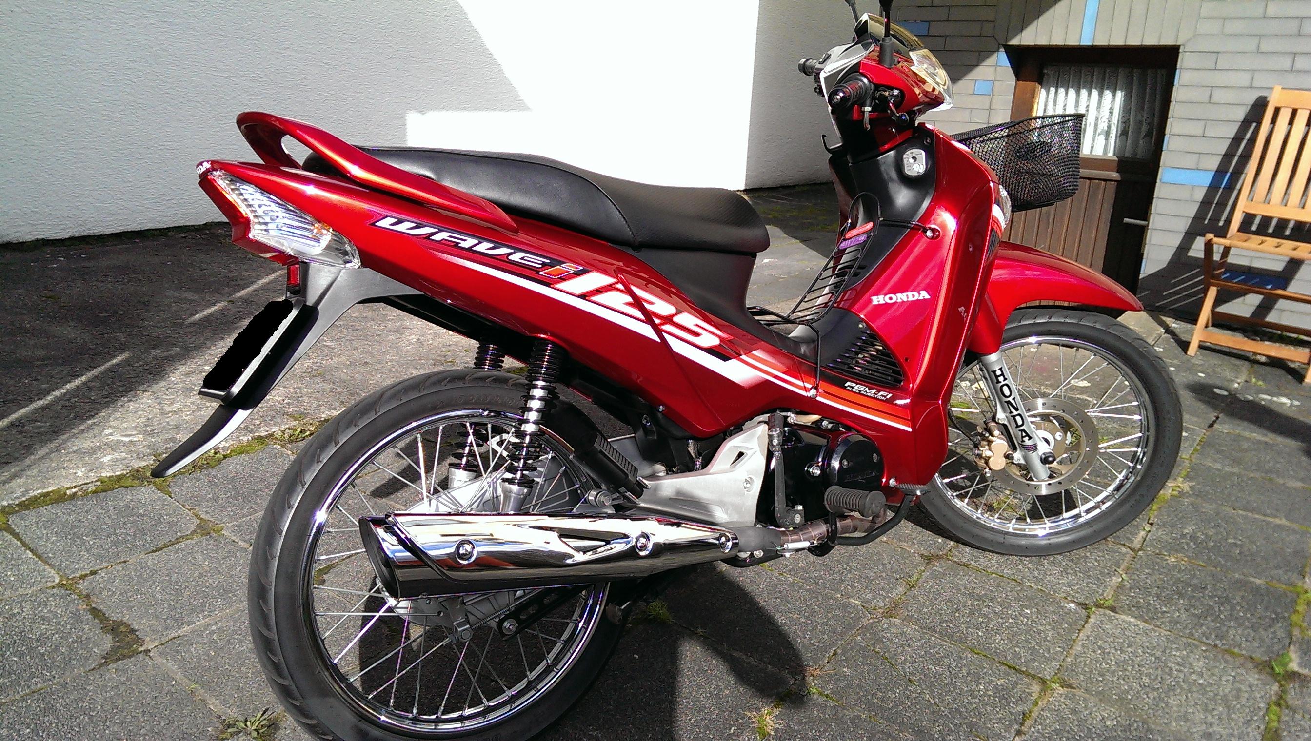

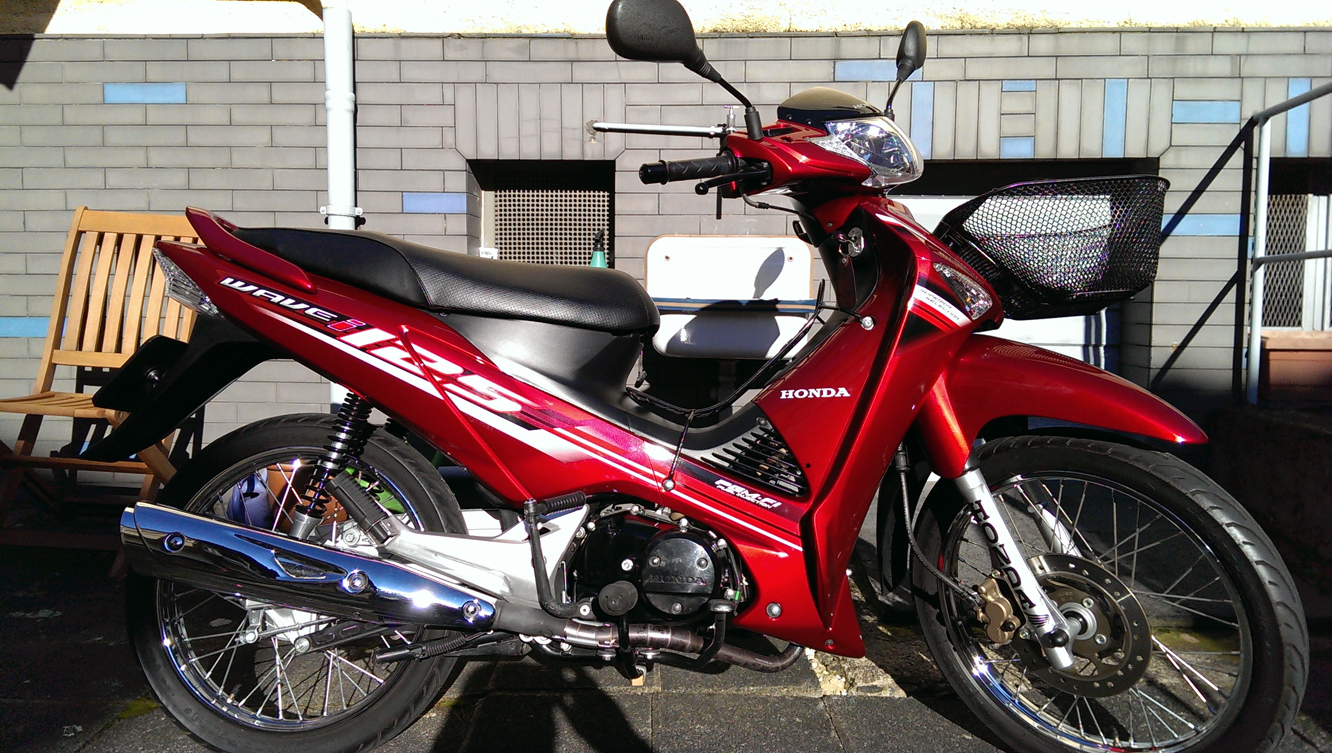

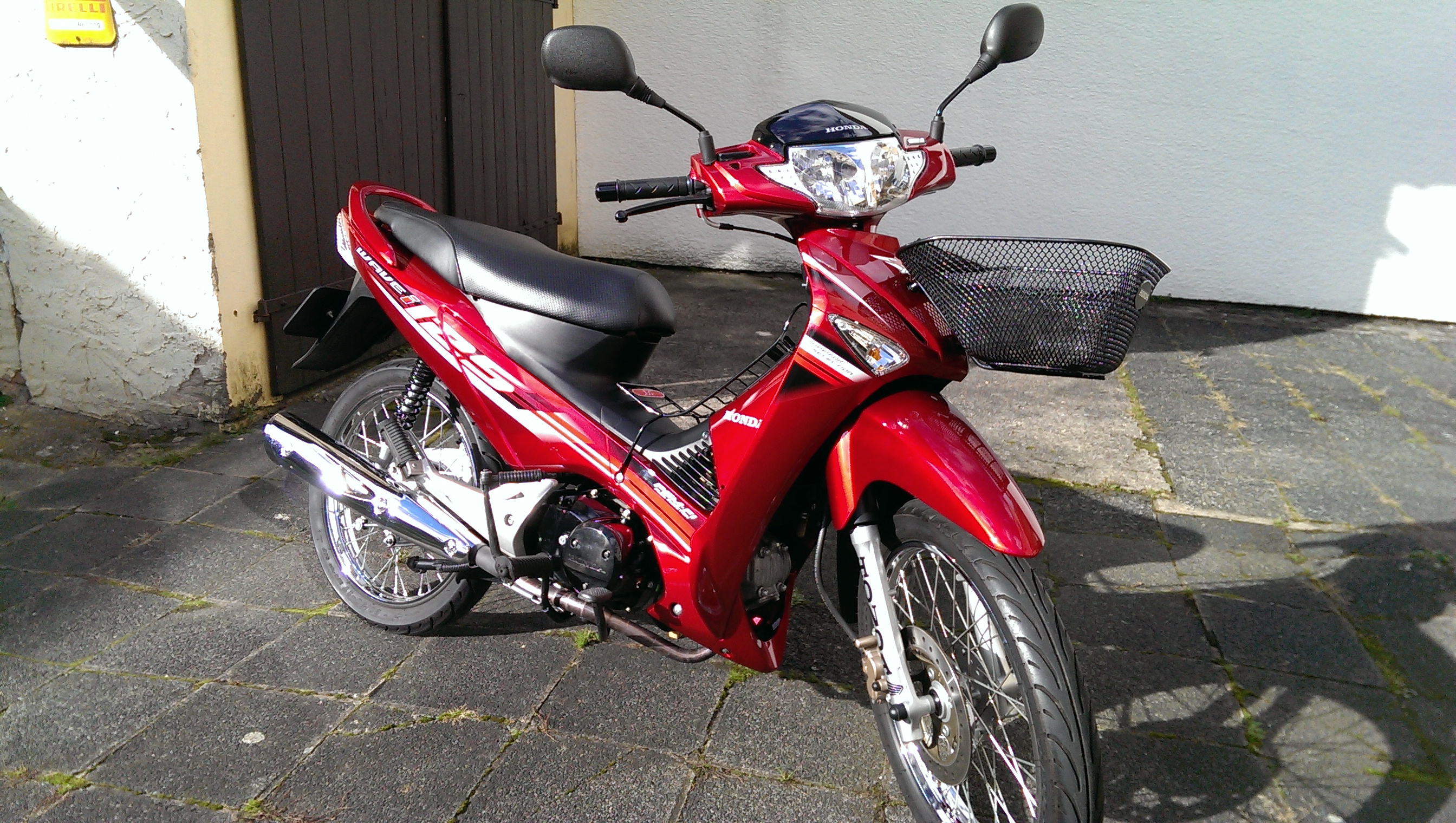

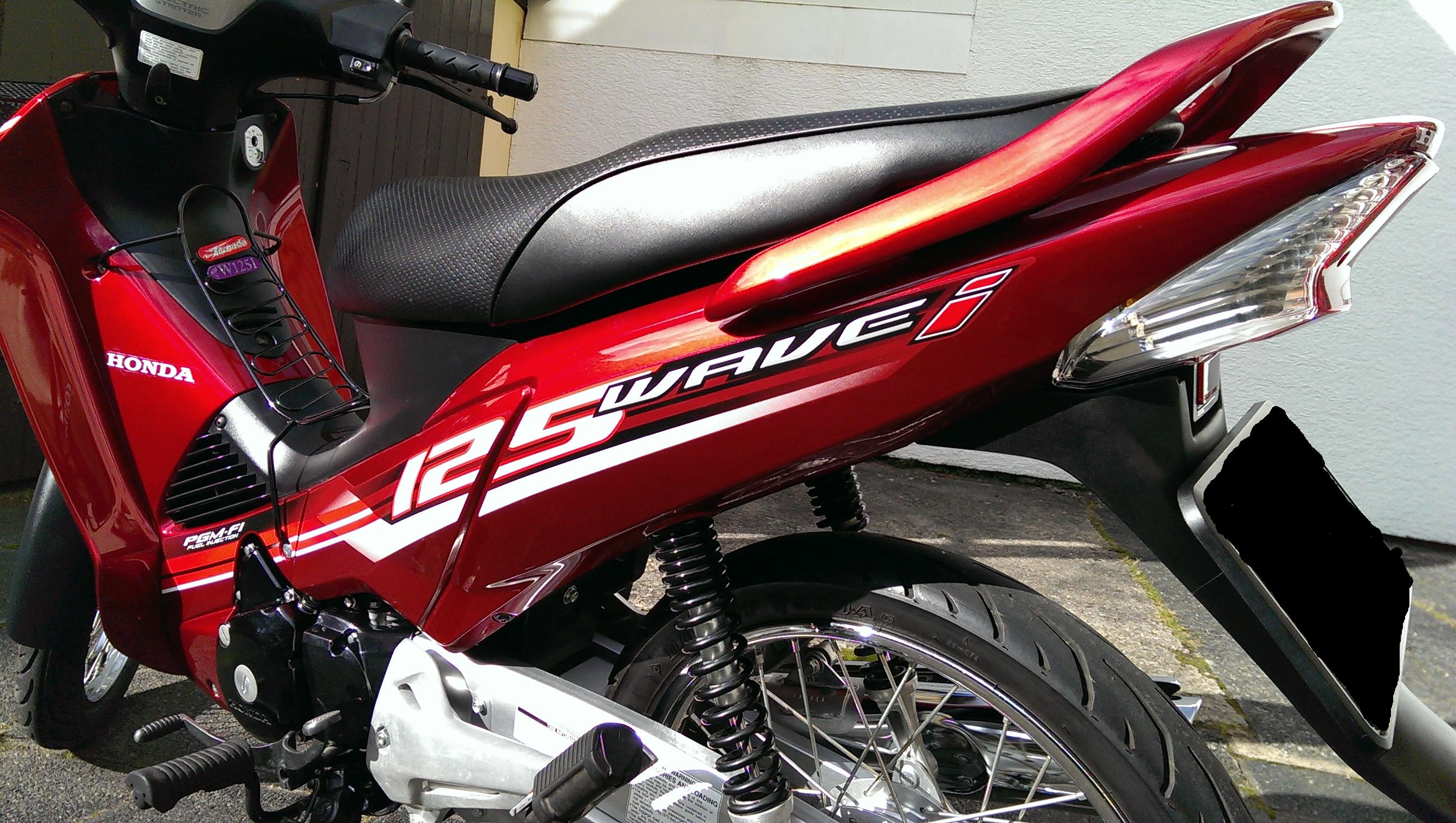

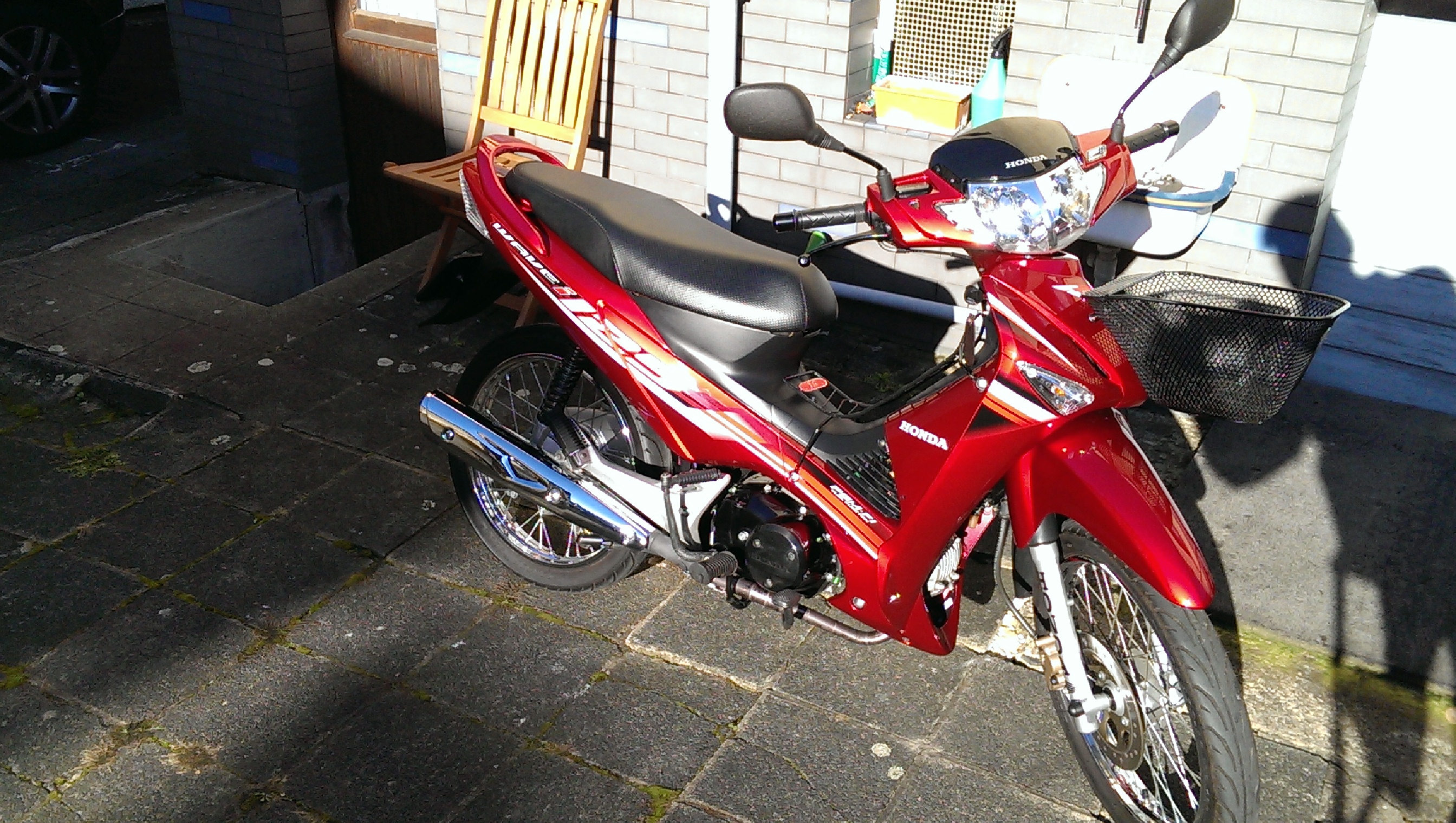

Noch ein paar Bilder... :inno:

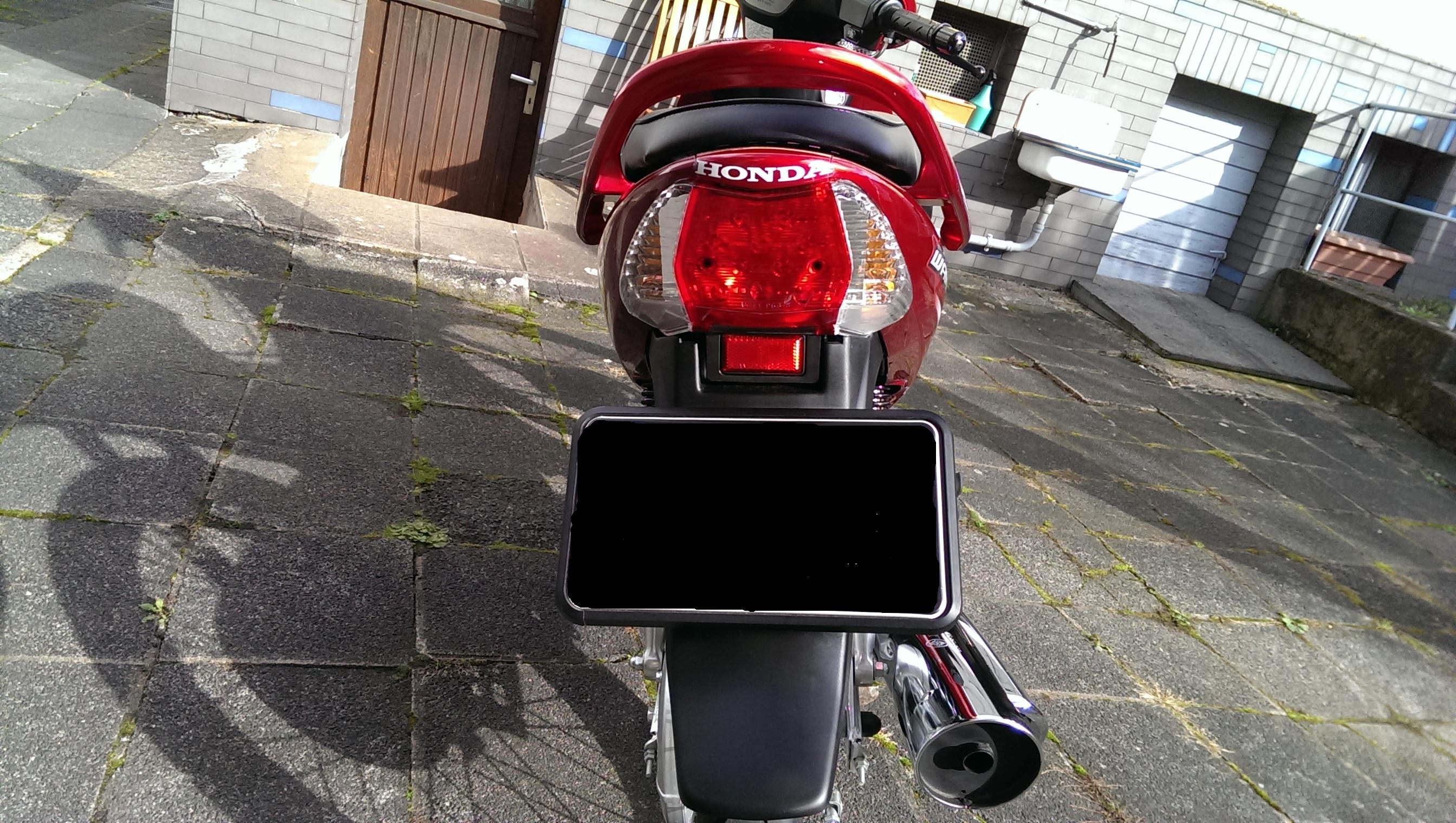

ich muss sagen, die Heckpartie wirkt jetzt um einiges aufgeräumter, gefällt mir sehr.

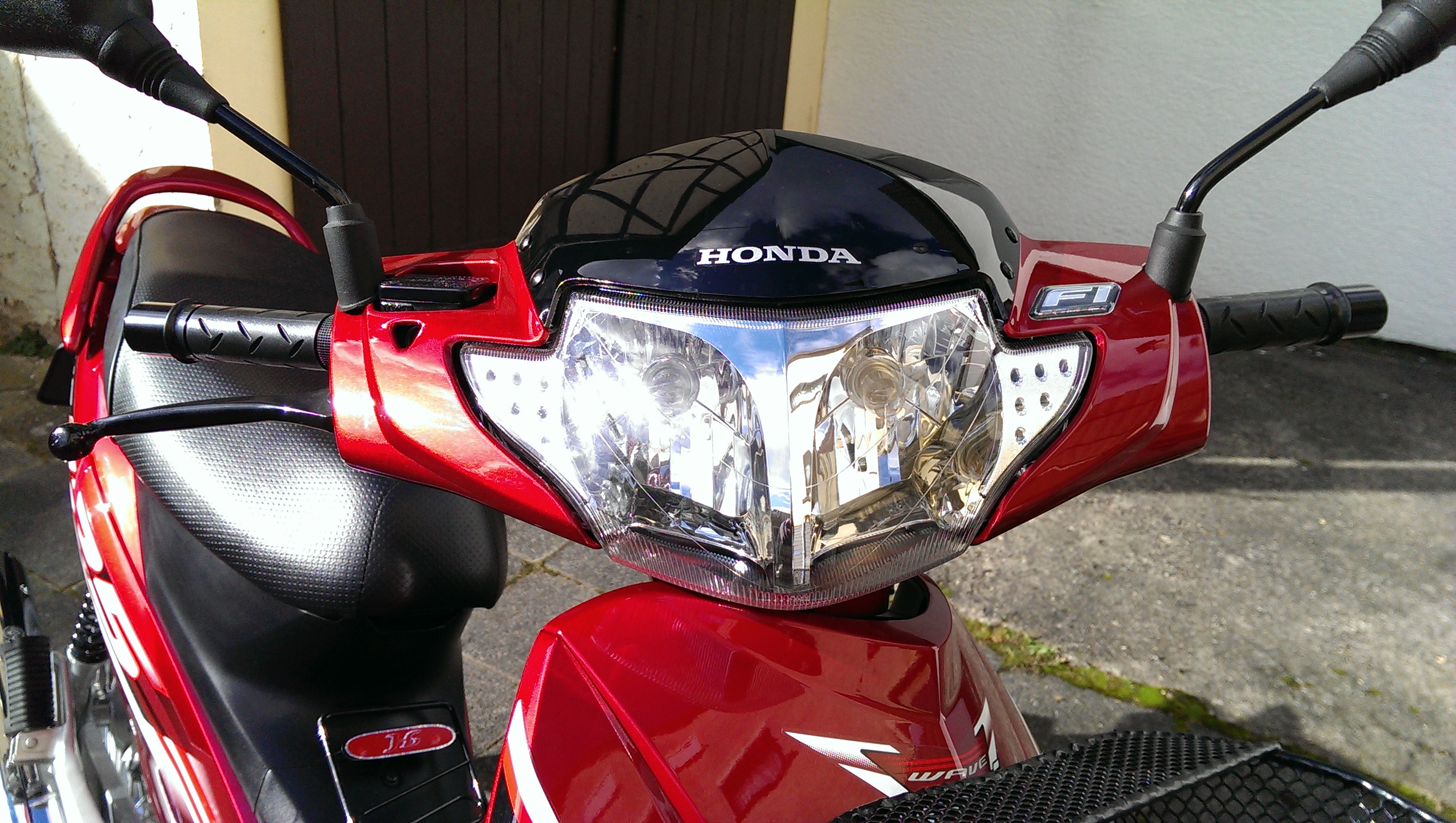

Macht der Frontscheinwerfer eigentlich von der Ausleuchtung her einen Unterschied zum Original?

Bin erst einmal etwas bei Dunkelheit gefahren. Ich meine schon das die Ausleuchtung besser ist als vorher mit 1x35Watt. Der Matrix-Scheinwerfer hat 2x25Watt.
Genauere Tests werden folgen.

Passt das alles "plug and Play"? Und was kostet so ein Komplettumbau vor Ort in etwa?

Super Farbe. Ist das etwa das alte Candy Apple Red, das Honda in den 70/80er Jahren immer benutzt hat? Wenn Ja, dann müßten die Aufkleber runter, da die Farbe so edel ist das nix ablenken sollte von dem Schönen Farbspiel.

Das meiste ist "plug and play". Das Zündschloss und die Sitzbankverriegelung müssen etwas angepasst werden.
Der Komplettumbau vor Ort mit original Honda Parts kommt auf ca.300€. HM Parts(China Kopie)ca.die hälfte!

Ich bin noch nicht auf den Namen gekommen, aber da hast du mit sicherheit recht mit "Candy Apple Red", das kommt ziemlich hin. In Natura glitzert die Farbe schön in der Sonne. :sonne:
Ich erinnere mich auch noch an die alte Honda Farbe bei Dax;Monkey und 750 four.
