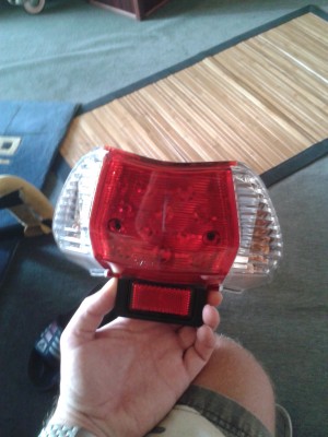

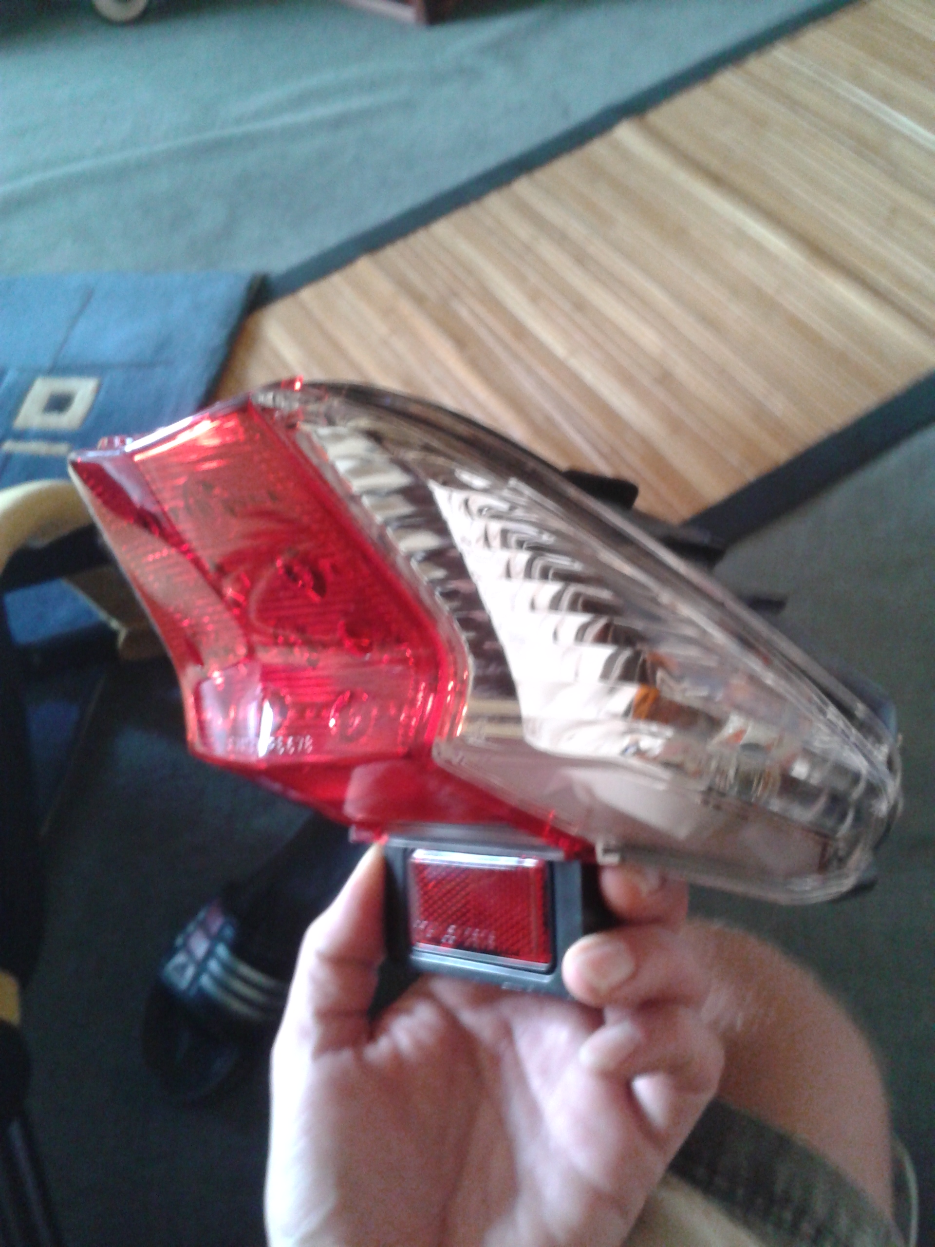

Gestern ist mein Thai Rücklicht eingetroffen 8-)
Werde mich in den nächsten Tagen,wenn ich Lust hab,mal an den Ein und Umbau machen.

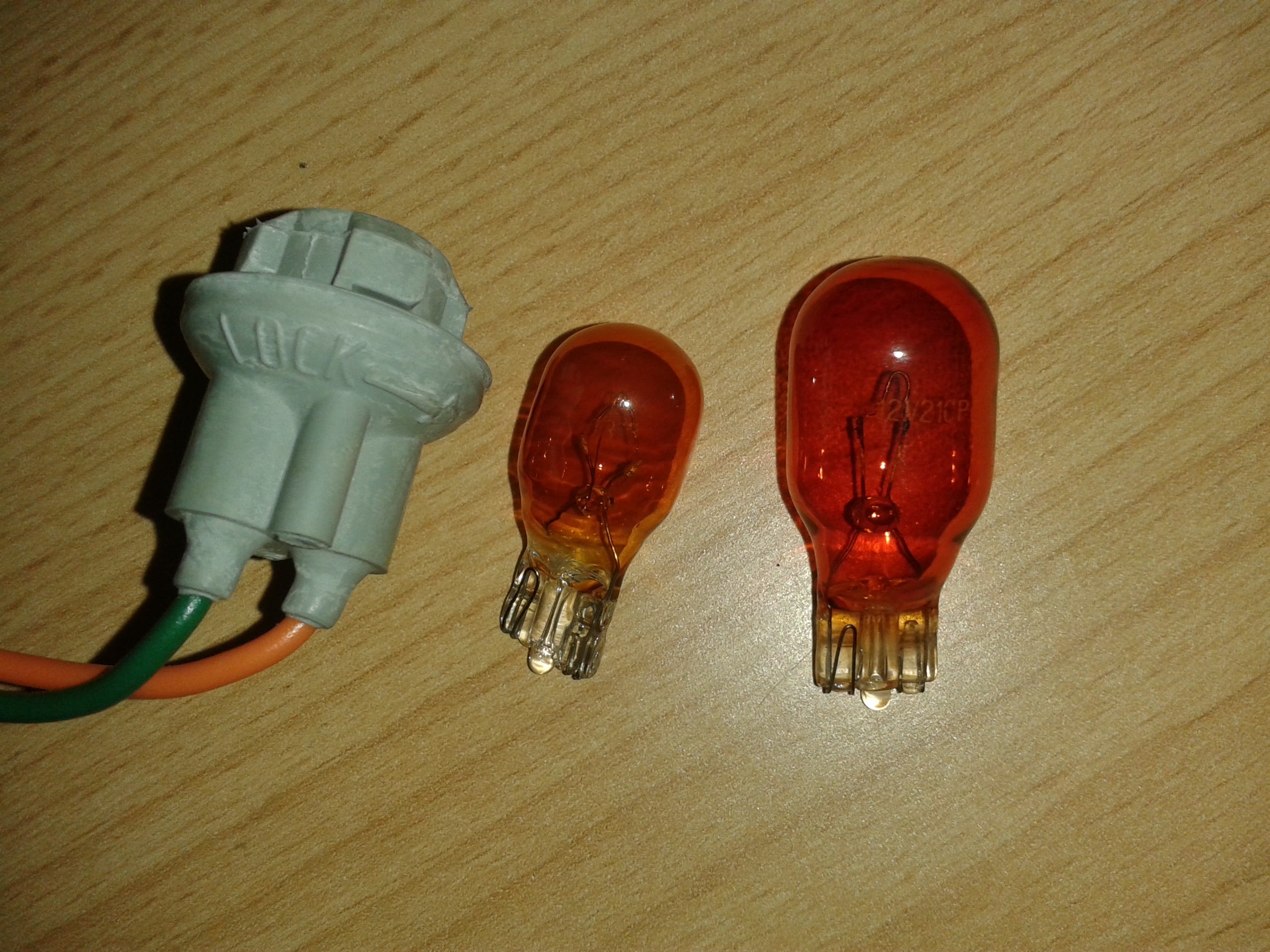

Vorab mußte aber noch ein Problem gelöst werden.
Nämlich passende Blinkerbirnen zu finden.
In Thailand werden nur 10 Watt Glassockel verbaut und hier was zu finden war eigentlich reiner Zufall nach all den "Nein ham wer nicht,ist kein Normteil"
Wie gesagt Kommissar Zufall hat geholfen.....in einer kleinen Werkstatt fanden sich 3 Birnen die vom Sockel her passen.
Bezeichnung 12V21PC.......haben laut Google 18 Watt......OK
Der Haken....Originalbirnen haben einen haben einen Durchmesser von ca.10,5 mm diese haben ca.15 mm.
Würden also nicht,wenn sie in der Fassung steckten,von hinten ins Gehäuse passen.
Erste Überlegung die Gehäusenasen mit dem Dremel bearbeiten bis die Birne durchpasst.
Zweite Überlegung :idea: Rücklicht aufmachen Blinkergläser ab und dann den Glassockel in die eingesetzte Fassung gesteckt.
Auf dem Weg wird gleich das deutsche Mittelteil (Rücklicht) mit E Prüfnummer das Thailändische ersetzen.
Somit wäre die ganze Sache auf einmal EU Konform :aetsch1:
Ach ja....ein Rückstrahler ist auch noch dran und der wird dann wohl dem Dremel zum Opfer fallen da unser Rückstrahler an der Einheit Kennzeichenbeleuchtung dran ist.
Gekostet hat das komplette Rücklicht ca.17 Euronen,plus Versand hier aus D-Land,und ist Original von Honda / Stanley.
Hier jetzt noch n paar Bilder

Hallo Peter,
ich habe die passenden Blinkerbirnchen für dich.
Habe vor einem Jahr vor dem selben Problem gestanden als ich mir die weißen Thai Blinker bestellt habe.
Wede heute abend noch einmal posten und Dir die Adresse geben. Muß vorher noch zur garage.
Haben 18 Watt sind aber von der Bauform gleich! sind auch hell genug.
Gruß Erwin

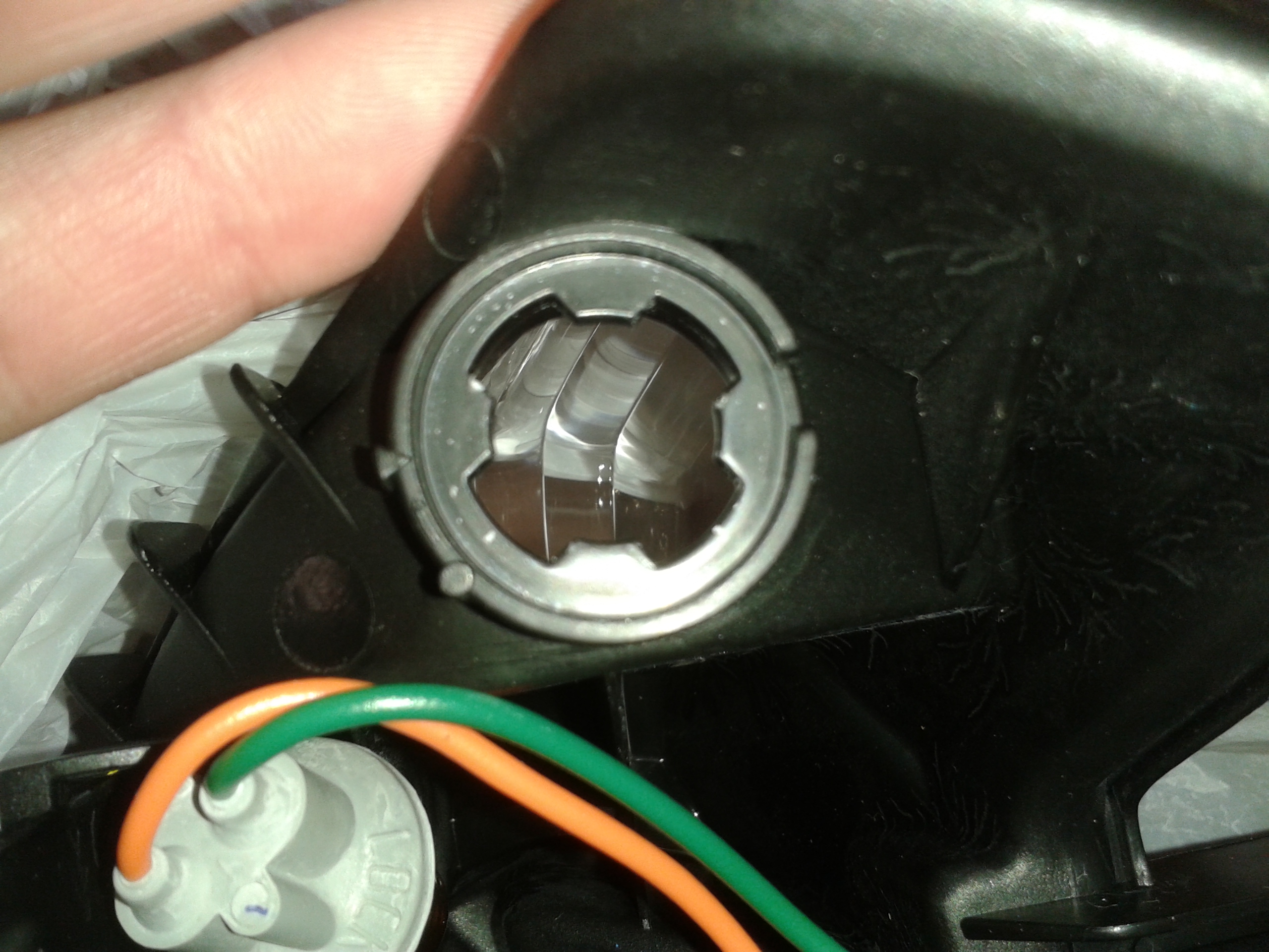

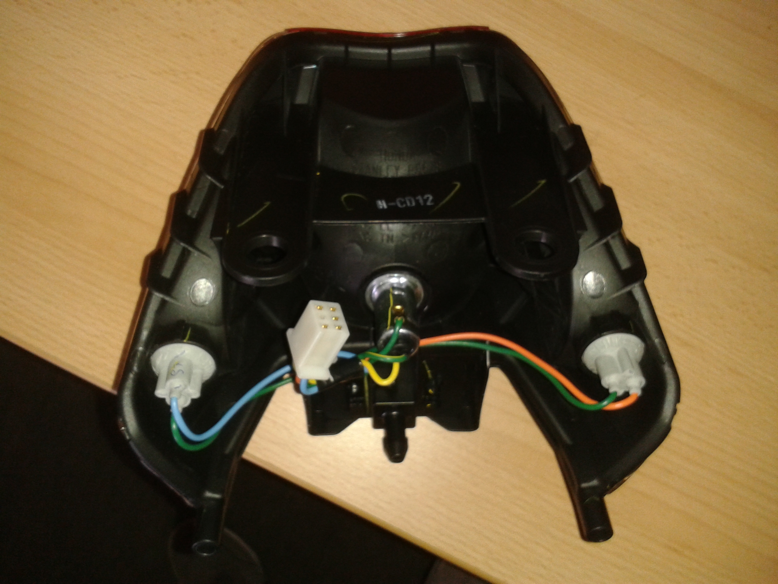

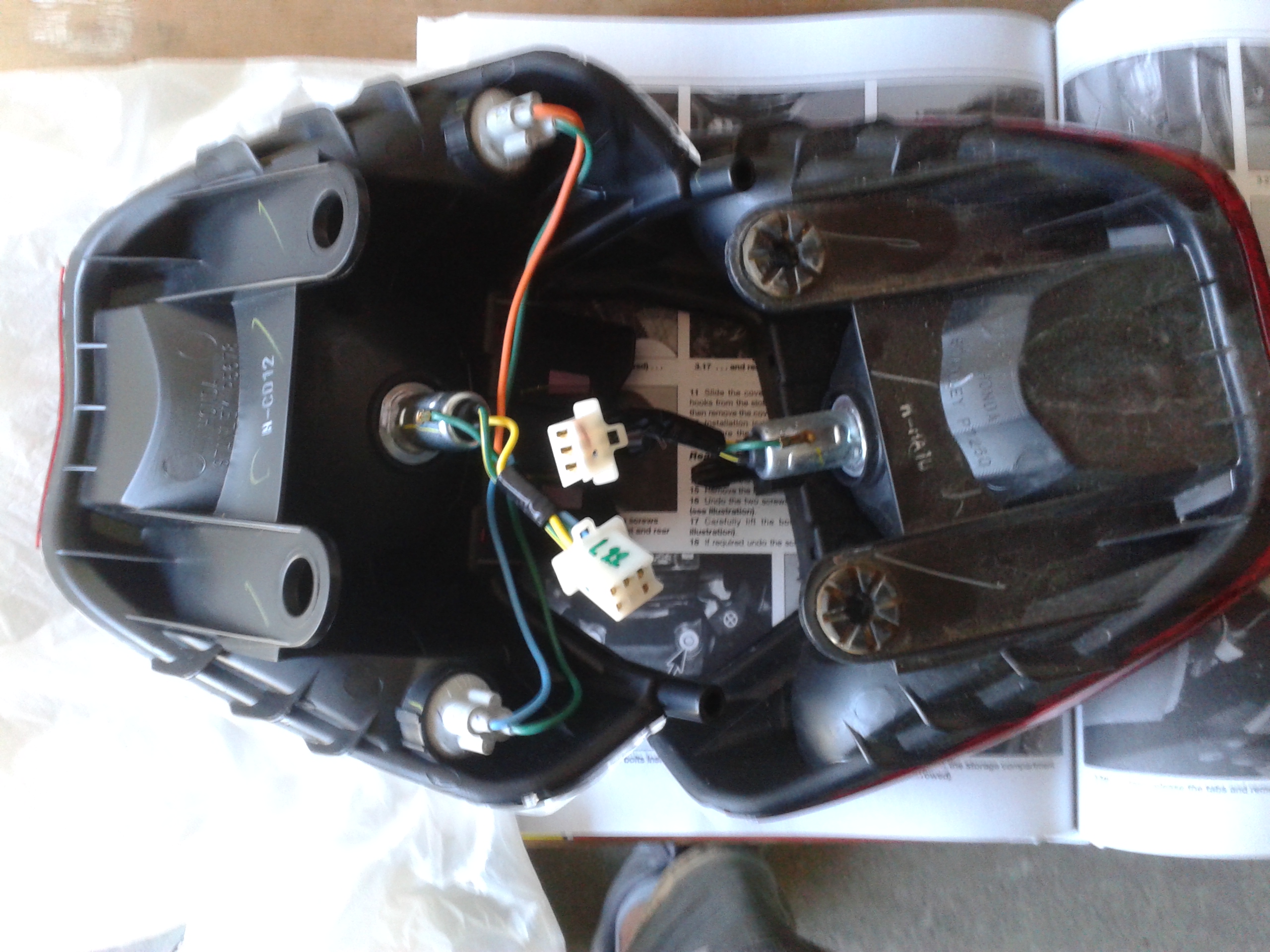

Heute mal das Heck aufgemacht um mir die Verkabelung anzusehen.
Kabelbaumende ist ein anderes als wie an das neue Rücklicht passen würde....siehe Bilder
Gehe die Tage dann mal auf Suche um was passendes zu finden.
Das hier wär ne Möglichkeit...
http://www.ebay.de/itm/Set-6-polig-Stec ... 27cd160fce
Werd aber vorher beim Bosch Dienst nachfragen.

Hallo peter,
wie versprochen, die passenden Orangen Lämpchen für Dich.
von : whitelights Dann unter : wlg-04 suchen
Passen hervorragend in den weißen Thaiblinkern und ein Relai brauchst Du auch nicht zu tauschen.
Gruß ERwin

Hatte ja geschrieben das ich 3 passende Birnchen bekommen hatte.
Somit eine in Reseve.
War heute beim Bosch Dienst und hab ne alternative Steckverbinderkombi bekommen.
Jetzt fehlt mir nur noch 2 Komponenten Kleber damit ich den mittleren Zapfen der am abgetrennten Rückstrahler war
an entsprechender Stelle höher ansetzen kann.
Die Tage gehts dann weiter.

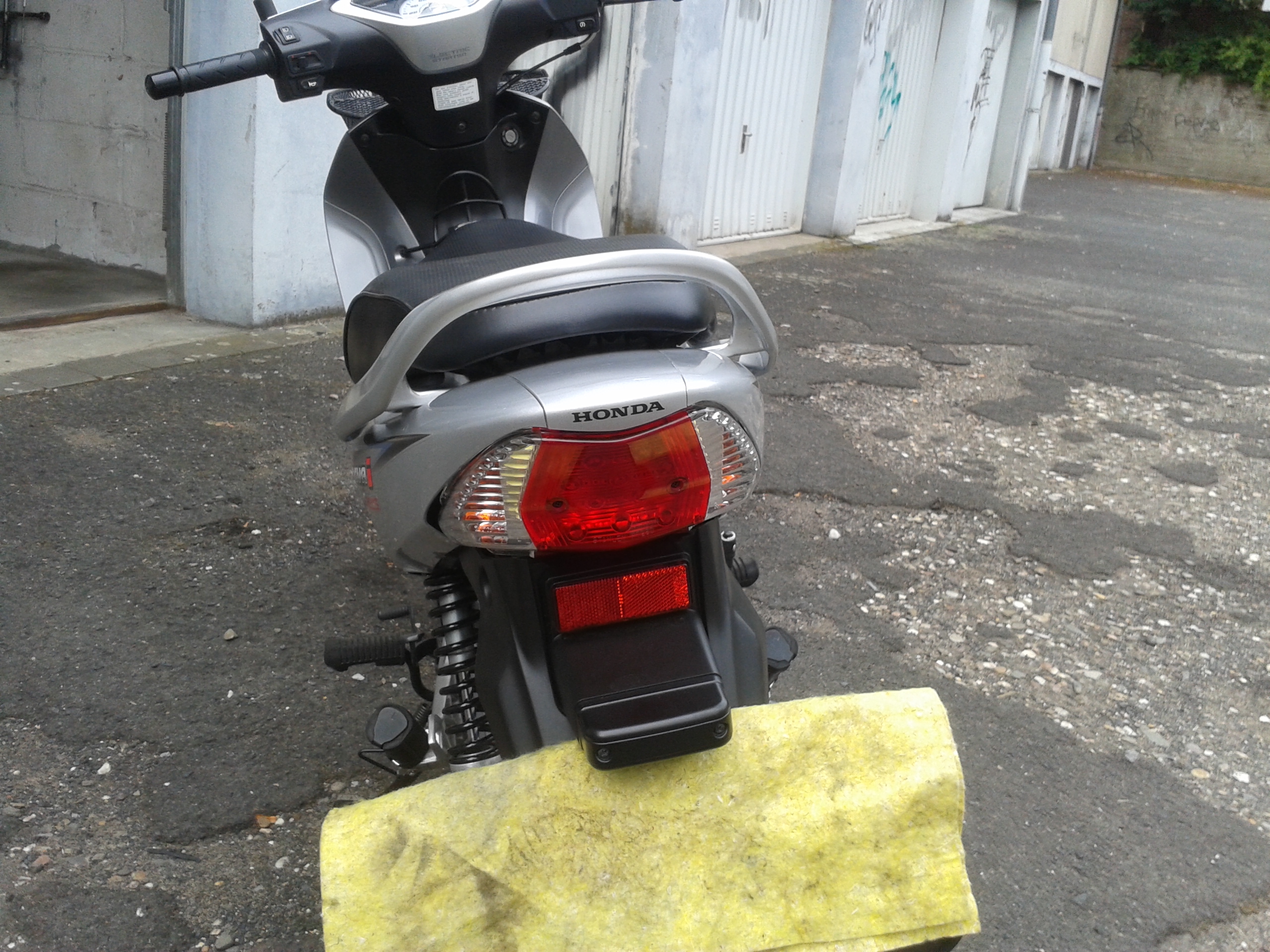

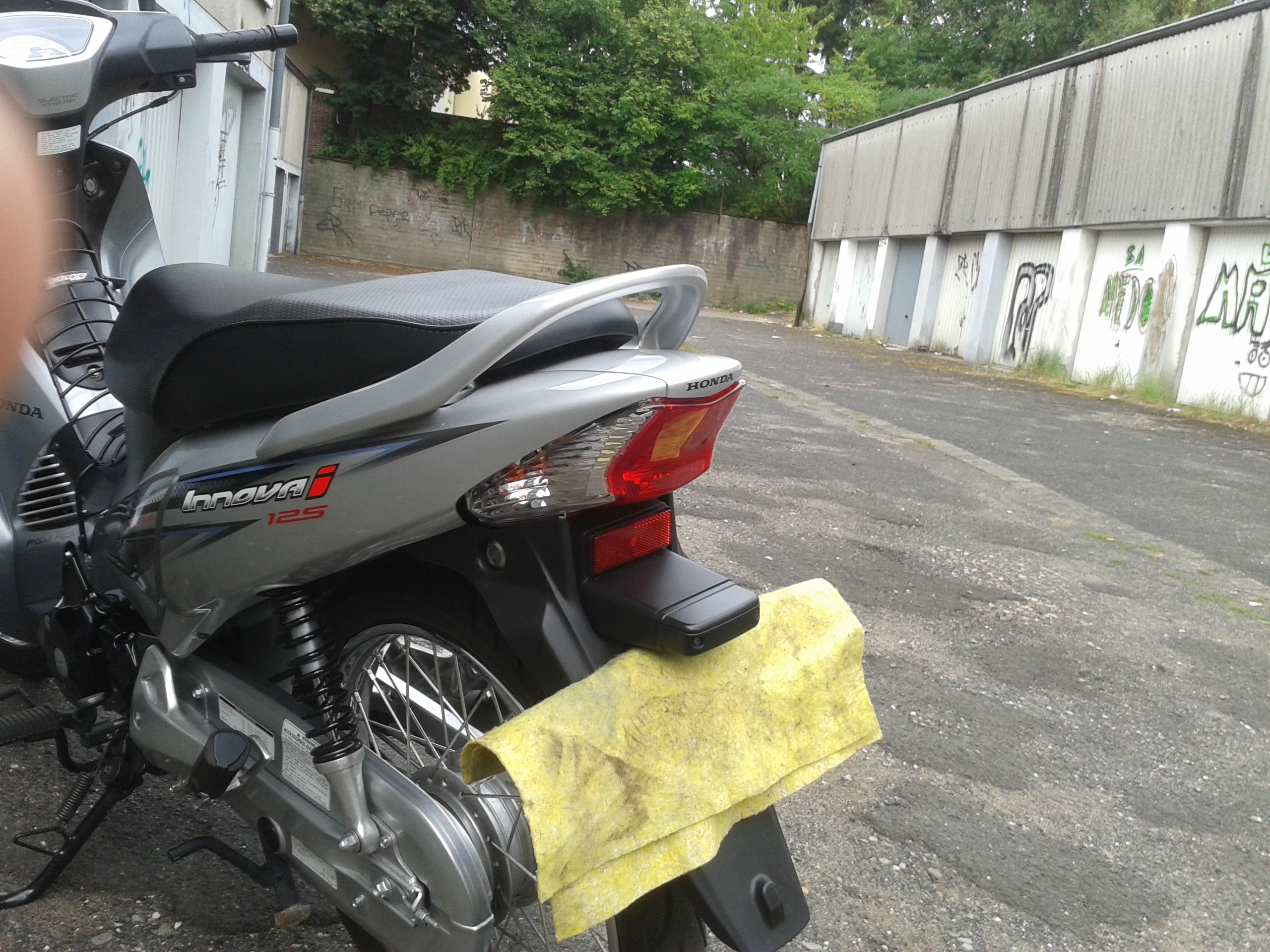

So Rücklicht ist drin,Elektrik angepasst,rotes Mittelteil getauscht (hat jetzt das E Prüfzeichen :sonne: ) und alles funzt so wie es soll.
Die Blinkertaktfrequenz ist mit den 16 oder 18 Watt Sockeln 1A.
Bilder kommen die Tage.....Handyakku war leider alle.

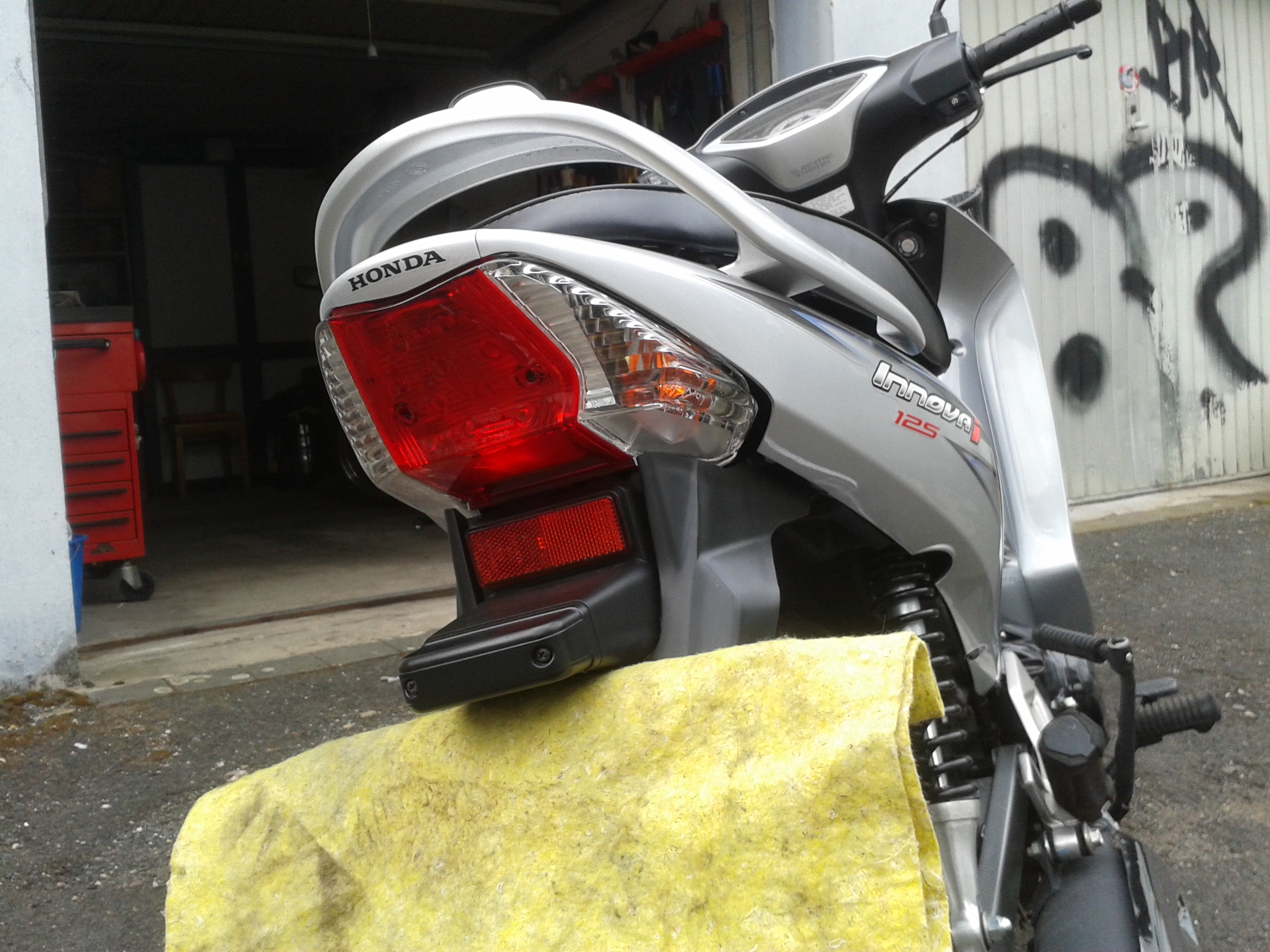

So.....und jetzt Bilder....
Puhhh
Beiträge: 869
Fahrzeuge: Honda Innova 125i
Re: Thai Rücklicht ist da....
Beitrag von Puhhh »
Da werd ich doch glatt ein bisschen neidisch. Sieht echt Klasse aus.
