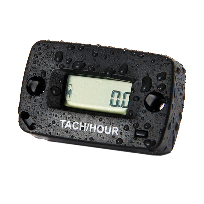

Nabend Lang-Michel,
kann das sein, das der DZM eine Vorauswahl hat
für Zweitakter, Viertakter, Leerzünder etc. ???
Und man das beim Grundsetting richtig wählen
muß, um richtige Anzeigen zu bekommen?
Ich habe auch so einen DZM mit Draht-um-Zündkabel-
Wickeln gebraucht vonne Nexxe auf die Suzi umgebaut.
Da muß ich die Anzeige mit 2X multiplizieren, da das
Grundsetting inzwischen wg. defekter Folientaster nicht
mehr funktioniert. (Ich wette, der Done stellt binnen 1.250
Umdrehungen davon ein peinliches Foto hier ein...)
BTW: Hat jemand Ahnung, ob -und wenn "ja", dann "wie"-
bei der Suzi-Adrett-Cub ein direkter DZM-Abgriff möglich ist?
Thanks, hiermit zurück zum RT-Inno-Cockpit,
Erbsen-Drehzahl-Zähler-Pit

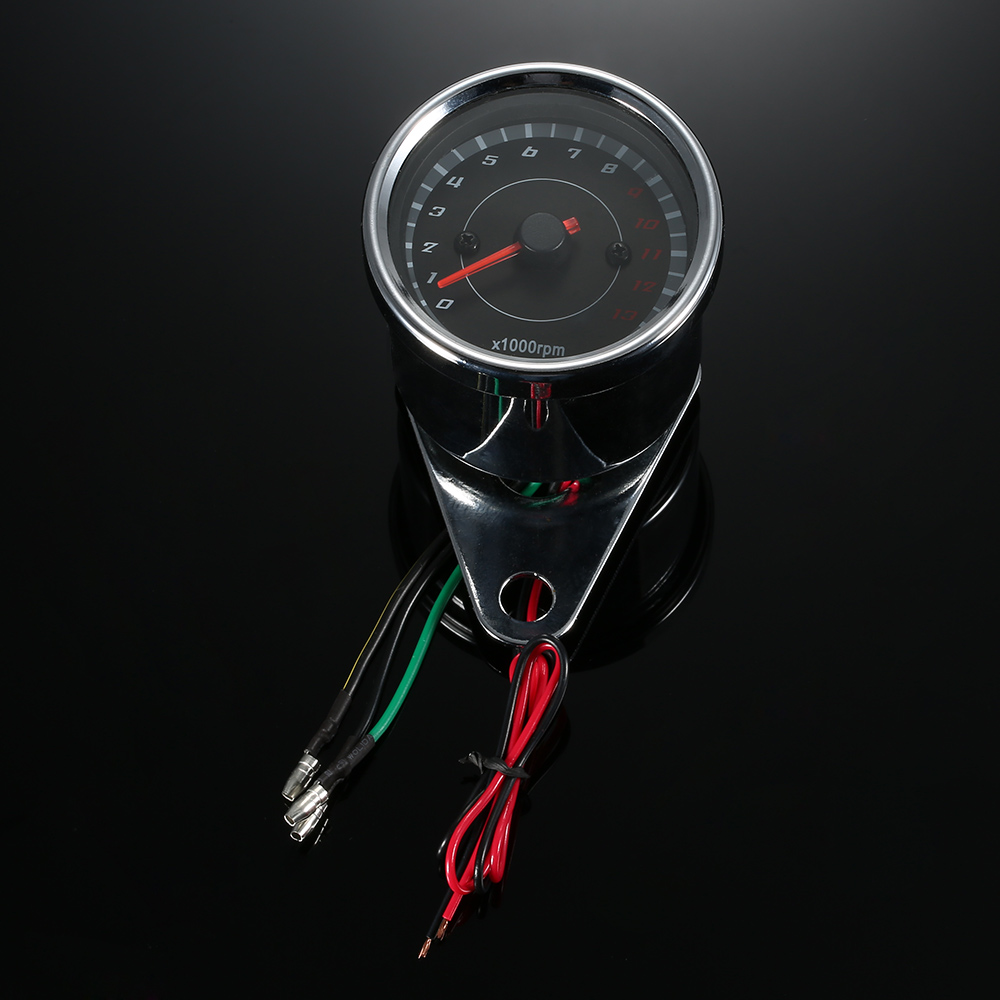

Hi LungMike :superfreu:,
Praktisch jeder 1-Zylinder Motor zündet alle 360 Grad, dein Drehzahlmesser ist aber mit Sicherheit auf 720 Grad eingestellt.
(Einzylinder 4-Takt 8,33Hz/1000 rpm), deshalb hast Du doppelte Impulse, also 2500 U/min Standgas auf der Anzeige.
Bei deinem Koso Drehzahlmesser müsste die Einstellung von 4-Takter auf 2-Takter umgestellt werden,
damit es passt, weil die CDI bei jedem Oberen Totpunkt zündet, d.h einmal nutzlos ins Leere feuert.
Hier mal ein günstiger 12€ DZM mit Erklärung der Geschichte: http://de.aliexpress.com/item/Free-ship ... 269.KNFi0g
Die Rosa/Blaue Leitung an der Zündspule, d.h. die Primärseite (der Eingang) der Zündspule
wird mit dem Drehzahleingang des Drehzahlmessers verbunden.
@Pitt :up2: , das wird bei der Suzi-Adrett-CUB, Kymco Nexxe genauso sein, das ist der gesuchte direkte DZM-Abgriff.
Der edle Koso G2 REV von Wolfgang funktioniert auf jeden Fall so und das ist auch die einzig korrekte Anschlussart.
Achtung Hochspannung: Auf der Eingangs-Leitung dürften 400 bis 800 Volt sein.
Keine Sorge, jeder Drehzahlmesser der letzten 50 Jahre ist darauf ausgelegt.
Bei Koso Drehzahlmessern ist die Einstellung im Menü ungefähr so vorzunehmen, kann natürlich von Gerät zu Gerät etwas unterschiedlich sein:
7 mal die Einstelltaste drücken um die Einstellungen für Takt und Zylinderanzahl aufzurufen.
2C (Zweitakter) 1P (1 Kolben) einstellen.
falls es dann immer noch nicht geht muss die Flanke des Eingangssignals von Lo act (negatives Drehzahlsignal aka CDI Zündung)
auf Hi act (positives Drehzahlsignal aka Transitorzündung) im Menü geändert werden.
Das bedeutet grob gesagt auch jeder x-beliebige elektrische Analoge Drehzahlmesser von älteren 1-Zylinder 2-Takt Mopeds, z.B.
der Drehzahlmesser eines alten Zündapp, Kreidler, Hercules usw. 50ccm Kleinkraftrades, Mokicks sollte an der CUB korrekt funktionieren.
