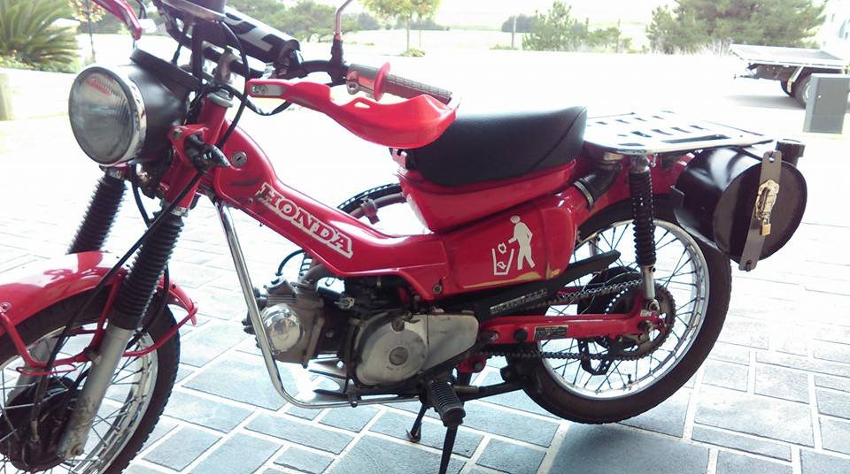

Genau. Mit einem "Postie" kein Problem. Nathan hat an seine Dorothy einen 8 Liter Endurotank spaxen lassen.
http://www.thepostman.org.uk/the-bike/
