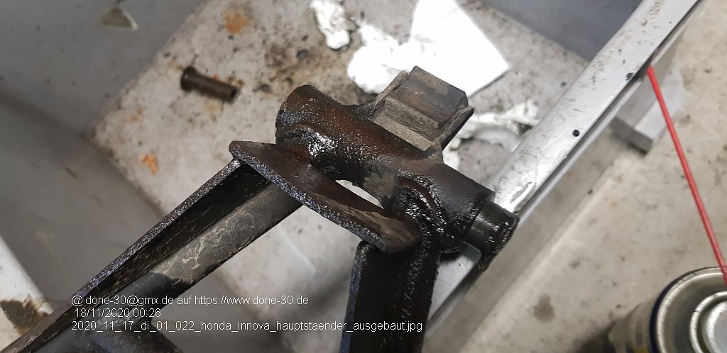

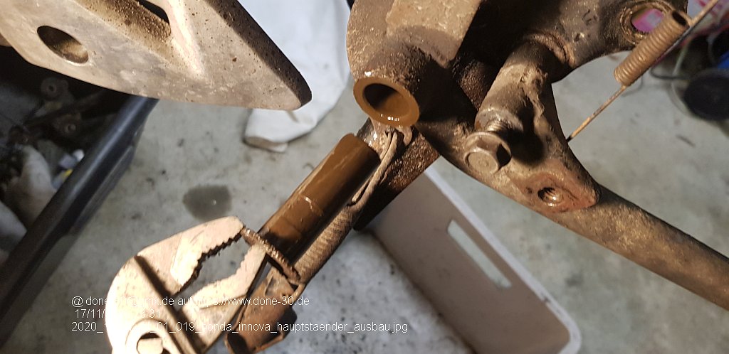

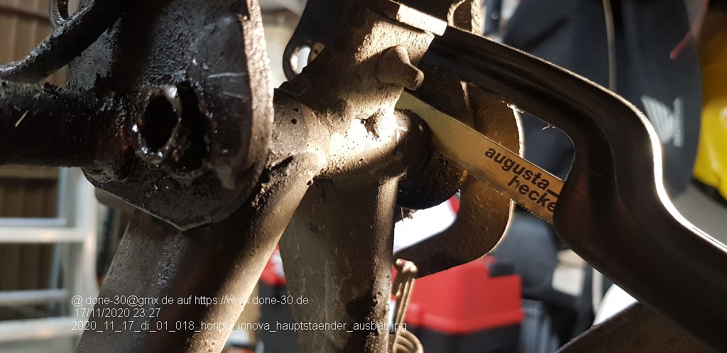

Apropos Nebenarbeiten: Der Hauptständer war wegen dem ausgebauten Motor und an der Garagendecke baumelnden Restkarosse grad schön zugänglich und sollte nach mehreren durchfahrenen Wintern auch mal sein Fett wegbekommen. Sonst bewegt sich die Achse weiterhin in den Augen des Rahmens. Das ist aber auf Dauer nicht gut. Ist aber gar nicht so einfach da ran zu kommen, obwohl ich das Ding schon seit mehreren Tagen regelmäßig und großzügig mit allerlei Wundermittelchen eingesuppt hatte. Nichts bewegte sich mehr um die Achse raus zu bekommen. Letztendlich half auch hier nur spanabhebende Bearbeitung:
Eine Seite ist frei
aber das reichte nicht. Zwei Sägeblätter später wars soweit:
Heut abend gehts mit Heißluftpistole und Kältespray daran, die Achse aus dem Ständer zu bekommen. Einen neuen Hauptständer hab ich zwar schon da liegen, aber der sollte eigentlich in den Weiterverkauf zur Finanzierung weiterer Boliden gehen.

Ich sage es mal so, die Ständerwelle kann auch richtig fest sein und wenn Du einen funktionsfähigen Ständer liegen hast, würde ich mir das überlegen, weitere Zeit dort zu investieren. Habe ich zumindest bei meiner Wave gemacht. Bei dem Ständer von Reinhards Moped haben wir, weil kein Ersatzständer dalag, nach Erwärmungen, erfolglosem Einsatz von Zauberflüssigkeiten, auch von kräftigerem Gerät irgendwann aufgegeben und den Ständer aufgeflext, Das Rohr dann rausgeferkelt und Reinhard hat dann den Ständer wieder zusammengeschweißt.
Was zu beachten ist, Die Ständerwelle hat auf der linken rechten Seite nicht nur einen einfachen Bund (eine Aufbördelung). Da ist im Bund ein Abflachung vorhanden, damit man da zb einen Maulschlüssel Schlüssel aufstecken kann.
korrigiert:
Was zu beachten ist, Die Ständerwelle ist auf der linken Seite (dort wo der Splint reingeht) nicht rund (. Da ist eine Abflachung vorhanden, damit man da zb einen Maulschlüssel Schlüssel aufstecken kann.
Dazu passend ist am Rahmen, wenn man den Bereich dort mal technisch säubert, ein kleines Blech quasi als Widerlager sichtbar. Das Widerlager hat den Sinn, daß die eingesteckte Achse sich nicht im Rahmen drehen kann und die Rotation Ständer auf dem Rohr stattfindet. Das Widerlagerblech am Rahmen ist bei praktisch allen Fahrzeugen mit festgegammelter Achse im Ständer weggeschert (bei Reinhards Moped auch) muß/sollte neu gemacht werden, damit die Achse nicht wieder bald im Ständer festgammelt.

Ja, das ist Sinn und Zweck der Aktion, die Rotation soll wieder in der Achse stattfinden. Mal sehen, was mir für Pfusch einfällt um die Achse am Mitdrehen zu hindern. Vielleicht ein größerer Splint ...

Ich musste meine Ständerwelle nach links raustreiben, weil sie am linken Auge verbogen war. Es war unmöglich, diese Biegung nach rechts durch's Rohr zu bekommen.
Siehe auch: Reparatur / Ersatz der Hauptständerwelle

Ein Posting von Reinhard bestätigt meine zerstörende Vorgehensweise bei der Demontage.

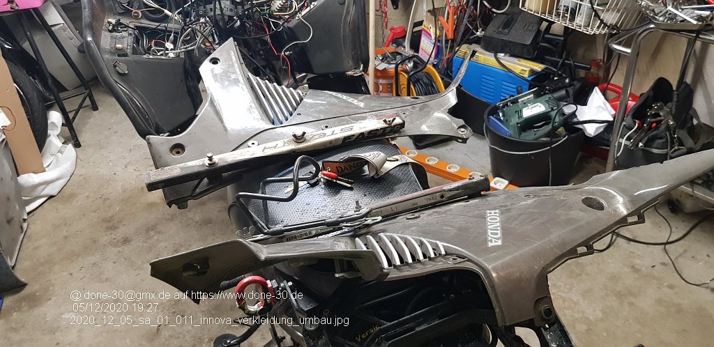

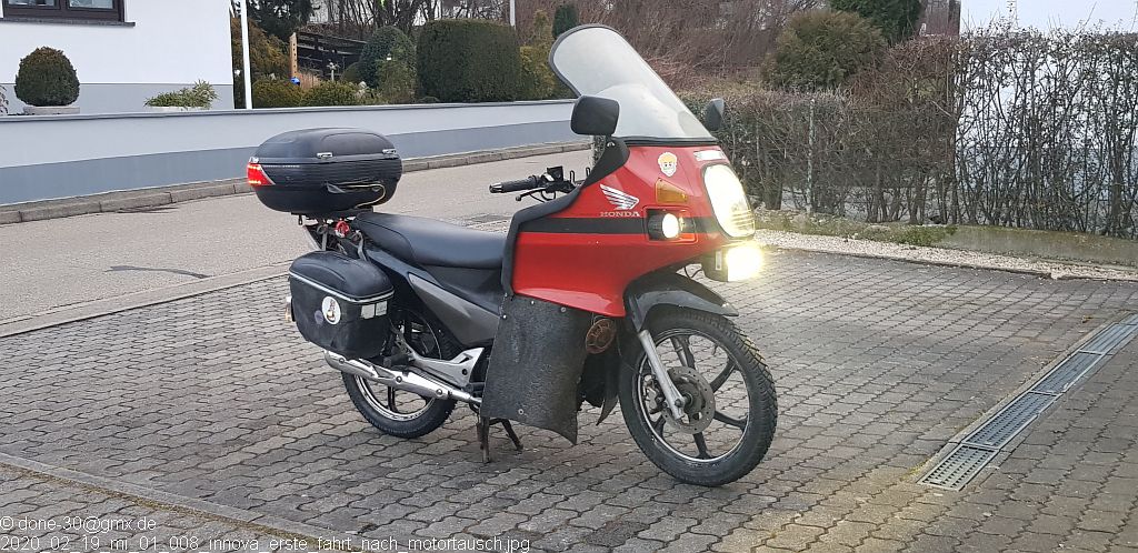

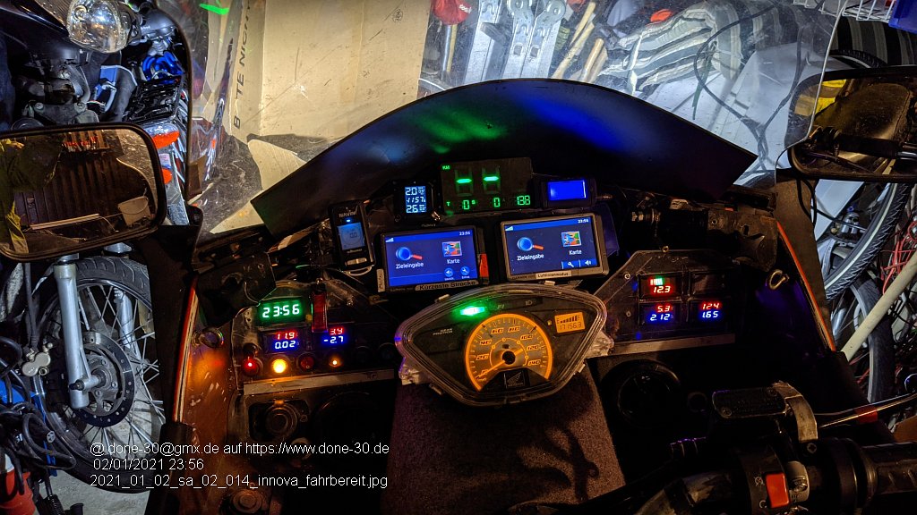

Nach dem Motortausch sind noch so viele Dinge auf mich eingestützt, dass ich kaum Zeit zum Frickeln hatte.

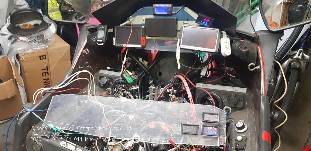

Cockpit wird langsam, die ersten Instrumente sind in ihren Aussparungen eingepasst.

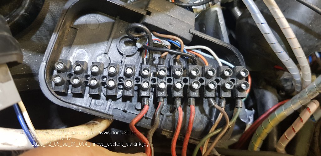

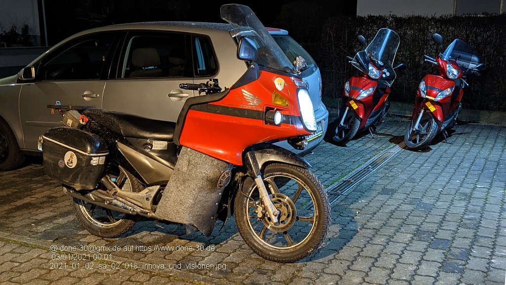

Gestern gings mal wieder etwas weiter. Die letzten Lüsterklemmen flogen raus.
Die Elektrik funktioniert wieder in ihren Grundzügen, die Verkleidungsteile kommen wieder an ihren Platz.

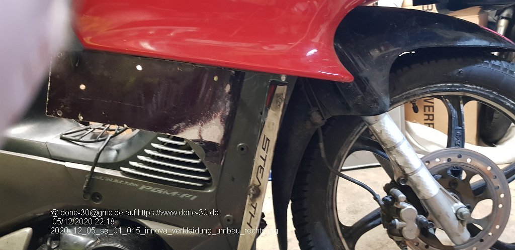

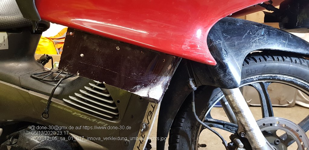

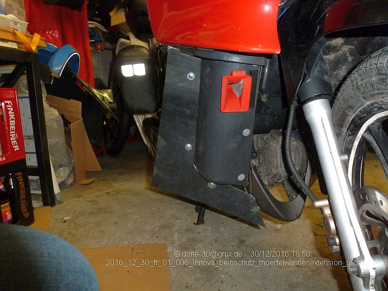

Die RT-Kanzel ist obenrum wieder fest, hat wieder die hohe Arizona-Scheibe bekommen und sitzt insgesamt nochmal einen deutliche Tacken tiefer und nach vorne geneigt. Die Lenker stoßen nirgends an, alles ist freigängig, prima. Unten passen somit die Teppiche nicht mehr so genau, die werden demnächst ersetzt.

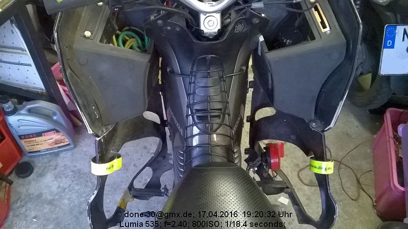

Unterbau vorher:
Unterbau jetzt deutlich weiter nach vorn gerutscht:

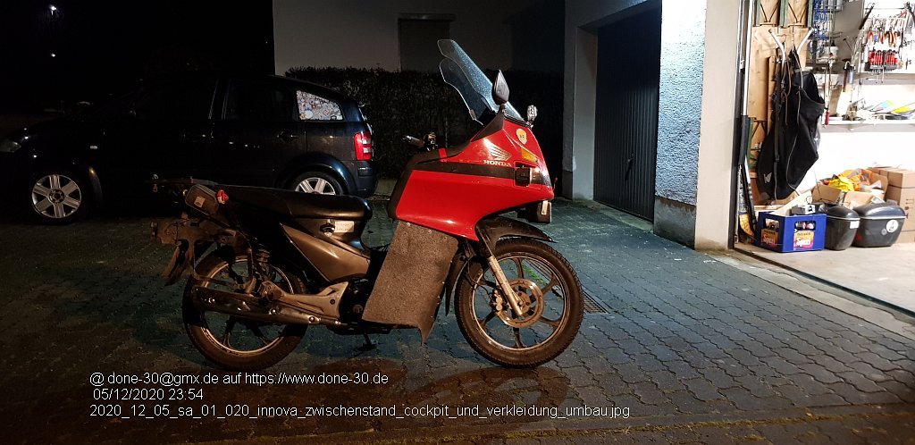

Eine kleine Proberunde heut nacht wurde so absolviert:
Hab mich heut nach noch geärgert, dass ich Jayne immer noch nicht wieder komplett fahrbereit auf der Straße habe. Aber so wie es auschaut hab ich damit jetzt vor den Feiertagen auch gar keine Eile mehr:
