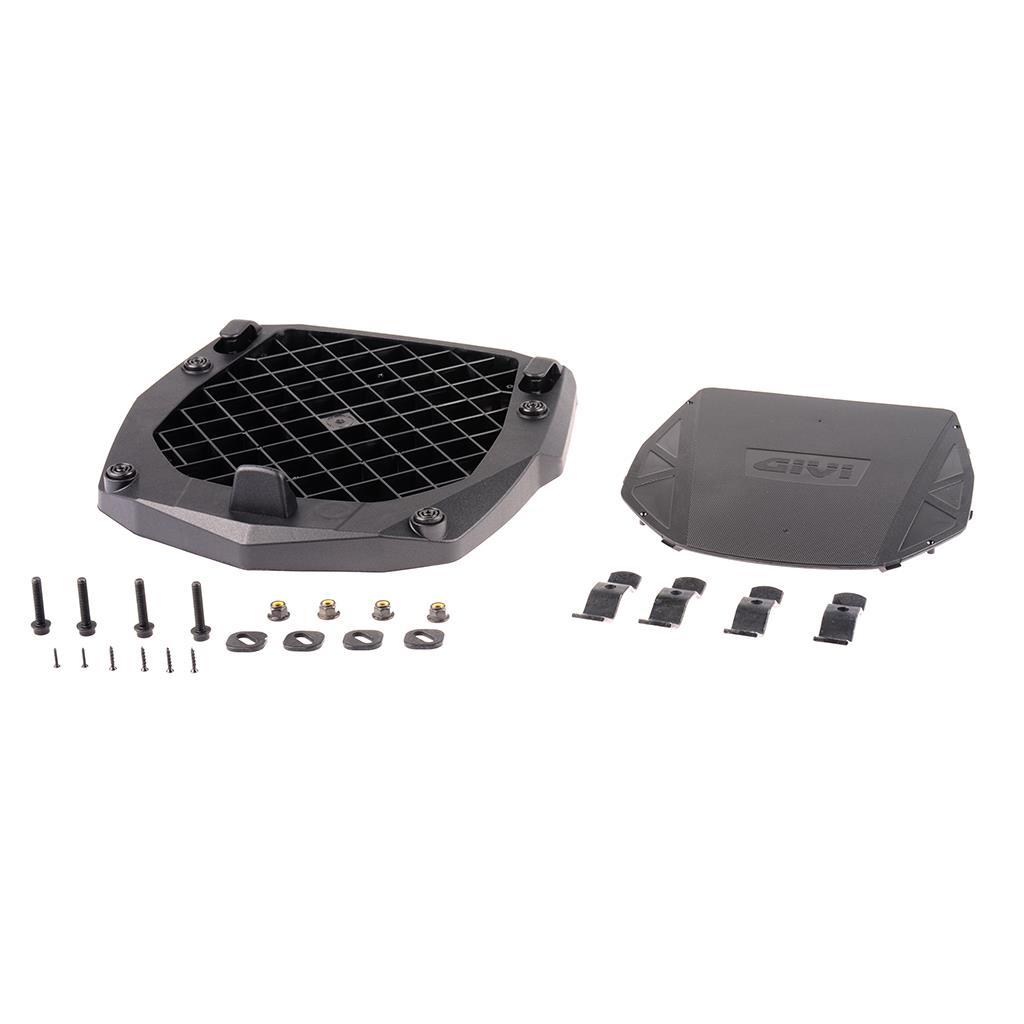

Ich weiss nicht ob ich es richtig verstanden habe, aber ich meinte zu verstehen das Tranberg die ADAPTERPLATTE für ein Monokey benötigt.
So hat er es jedenfalls geschrieben: "Und statt die mit alle MonoLock Topcases folgende Trägerplatte muss ich ein E251 Monokey Halterplatte kaufen"
Und das wäre dann diese da:
Diese ist, unter anderem, hier zu kaufen: https://www.polo-motorrad.de/de/adapter ... dfa0c.html

Die Adapterplatten für das Givi System gibt es in mannigfacher Ausführung für das Monolock oder Monokey System. Da braucht man nicht eine spezielle Ausführung wie die 251. Entscheidend ist nur, daß die Befestigung zum Koffer passt. Diese Monolockplatte sieht zB bis auf die Anschlüsse für die Koffer genauso aus und nutzt nach unten die gleiche Gitterplatte.
Da muß man keinen Aufstand von machen, die Platten kriegt man alle irgendwie vernünftig angebaut
Es ist also vollkommen egal welche Platte man hat und man muß nicht fahrzeugspezifisch angepasste Winkel nehmen, wenn nur der Kofferanschluß passt. Der Anschluß am Fahrzeug richtet sich nach den Fahrzeuggegebenheiten. Done hat halt Aluprofile (und sogar 4 verschiedene Schrauben, was halt da war) genommen, ich habe viel mit Distanzen gearbeitet oder auch günstige Gepäcksysteme anderer Fahrzeuge, die bei Ebay keiner haben wollte und deshalb für teilweise ein Euro weggegangen sind. Ein paar Löcher rein und irgendwas womit man die entstehende Luft überbrücken kann, ist alles was man machen muß.
