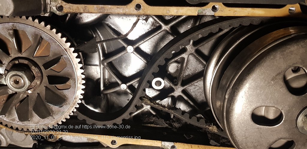

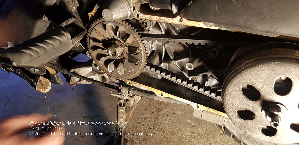

Man muss nur ins Forum gucken, dann findet man nachträglich die Lösung für die eigenen selbstverschuldeten Dummheiten. Hatte am Mi endlich den kürzlich gerissenen Riemen an der Vision 110 ersetzt und offenbar die Mutter auf der Antriebsachse nicht ganz angeknallt.

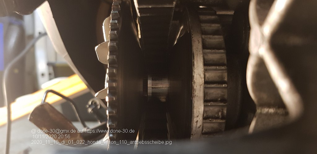

Kontrollieren kann man das, wenn man mit einem Werkstattspiegel zwischen die Scheiben guckt. Hier links, der Spalt darf nicht sein:
Hatte ich zwar gemacht, aber offenbar war ich nicht mutig genug mit dem Schlagschrauber. Das bescherte uns am Samstag abend noch zusätzlich ein Viertelstündchen Rollervarioschrauben. Geht aber flott an der Vision. Der befürchtete erneute Riemenriss nach 12km bewahrheitete sich nicht. Da war nur die Muter lose.
Zweite Kontrollmöglichkeit: Vergleichen wie tief die Mutter an der Antriebswelle drauf sitzt.
Hier sieht man noch einen Gewindegang, so sollts sein: Naja, abgesehen vom Zustand des Riemens ;-(
Hier brauchts noch ein paar Umdrehungen:
