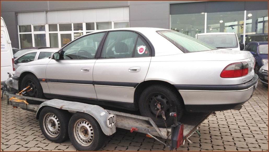

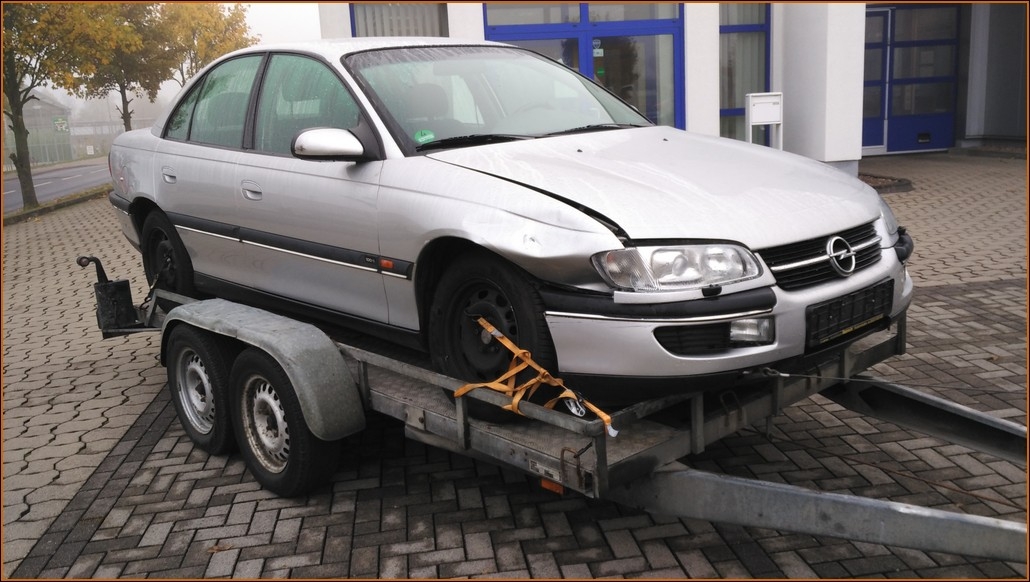

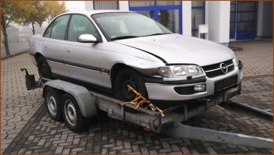

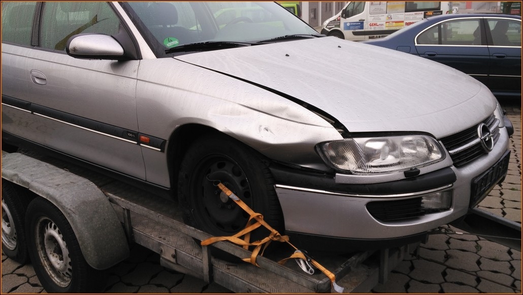

In den lokalen Anzeigen habe ich gestern doch mal wieder was interessantes gefunden.
Ein Rentnerwagen 2000er, 1.Hd mit 80tkm ^^ 100Jahre Sondermodell! Topp
Und weil ich die Tage etwas gefröstelt habe, da ich mein Auto noch nicht anmelden wollte, habe ich mal angerufen.
Eine ältere Dame am Telefon, die sehr traurig war. Sie hatte mit dem Wagen im Gegenverkehr einen Unfall.
Deshalb gab es nur Preisangebote von 150,- von den allgegenwärtigen Aufkäufern.
Opel Werkstatt hat einen Totalschaden festgestellt? Na gut ...
Sofort Termin gemacht und angeschaut, mitgenommen ;)

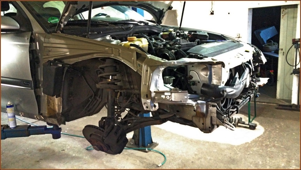

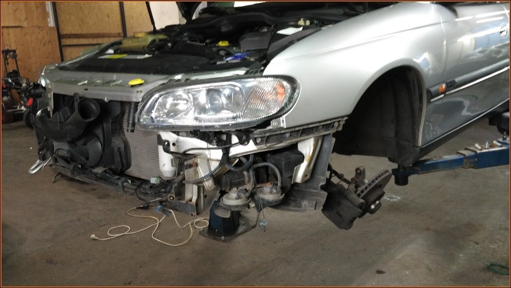

und dann gleich mal zerlegt, um eine Bestandsaufnahme zu machen.
Bingo nur Blech und das Federbein .. haha prima
Mein gutes Werk für heute. Noch das Blech gezogen und jetzt warte ich auf das Federbein / Fahrwerk
Zum WE sollte das auch drin sein, dann kann ich bei Regen die Wave endlich schonen *gg*

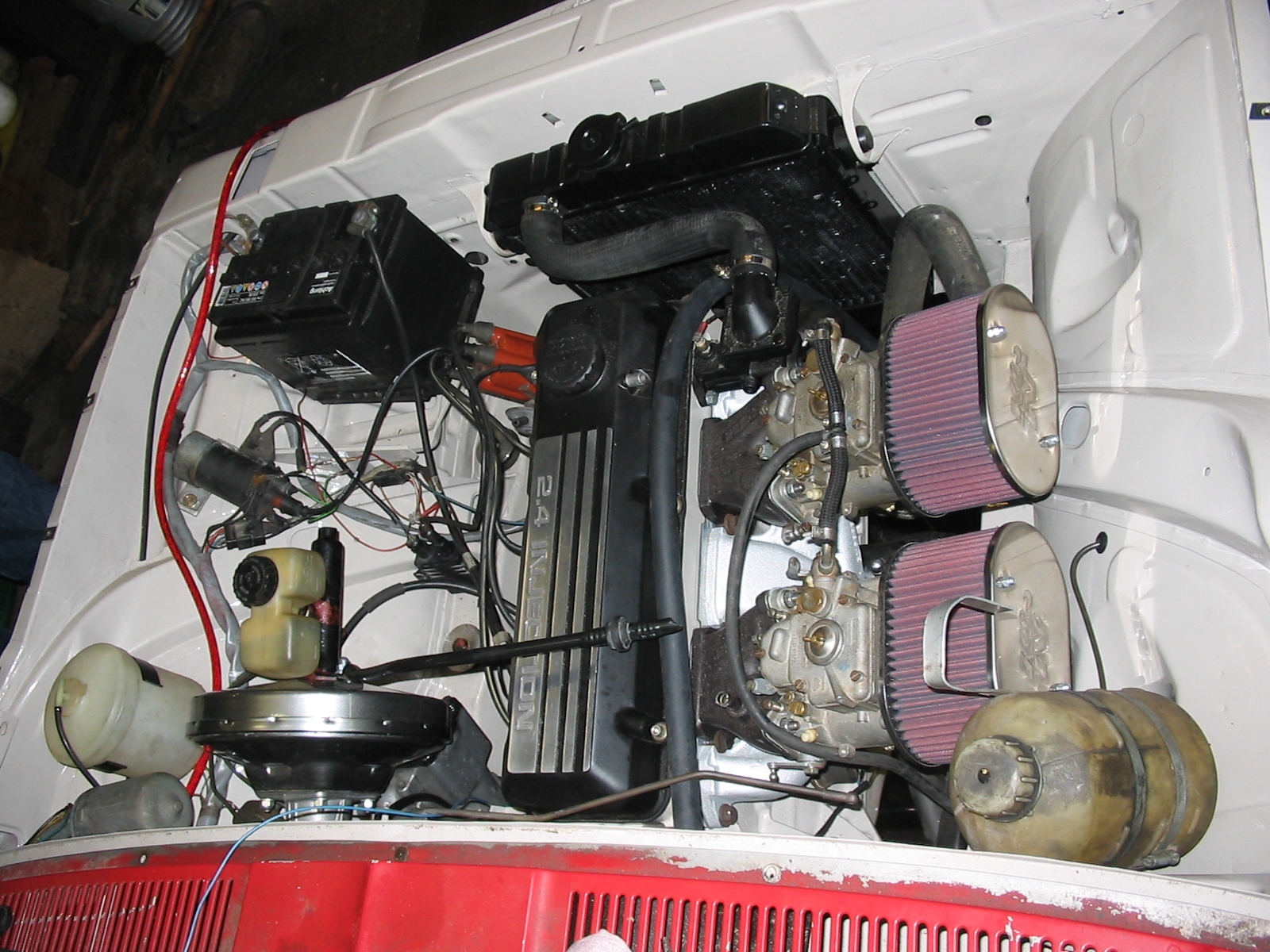

Wow, der Motor sieht aber Fett aus! Das ist doch der 2.4 Liter der damals 400er Manta verbaut worden ist, aber hier auf Doppelvergaser umgerüstet. Aber vielleicht täusche ich mich da auch. Ist ja schon eine ziemliche Weile her als ich noch begeisterter Opel Fahrer gewesen bin.
darkwing
Beiträge: 1177
Fahrzeuge: 528 / 929/ 19
Re: Jahresende > Zeit für ein Auto ;)
Beitrag von darkwing »
Du siehst richtig!
Die CIH Motoren sind ja vielfältig verbaut in fast allen Heckschleudern.
vom 1.7 - 2.4er im Omega A

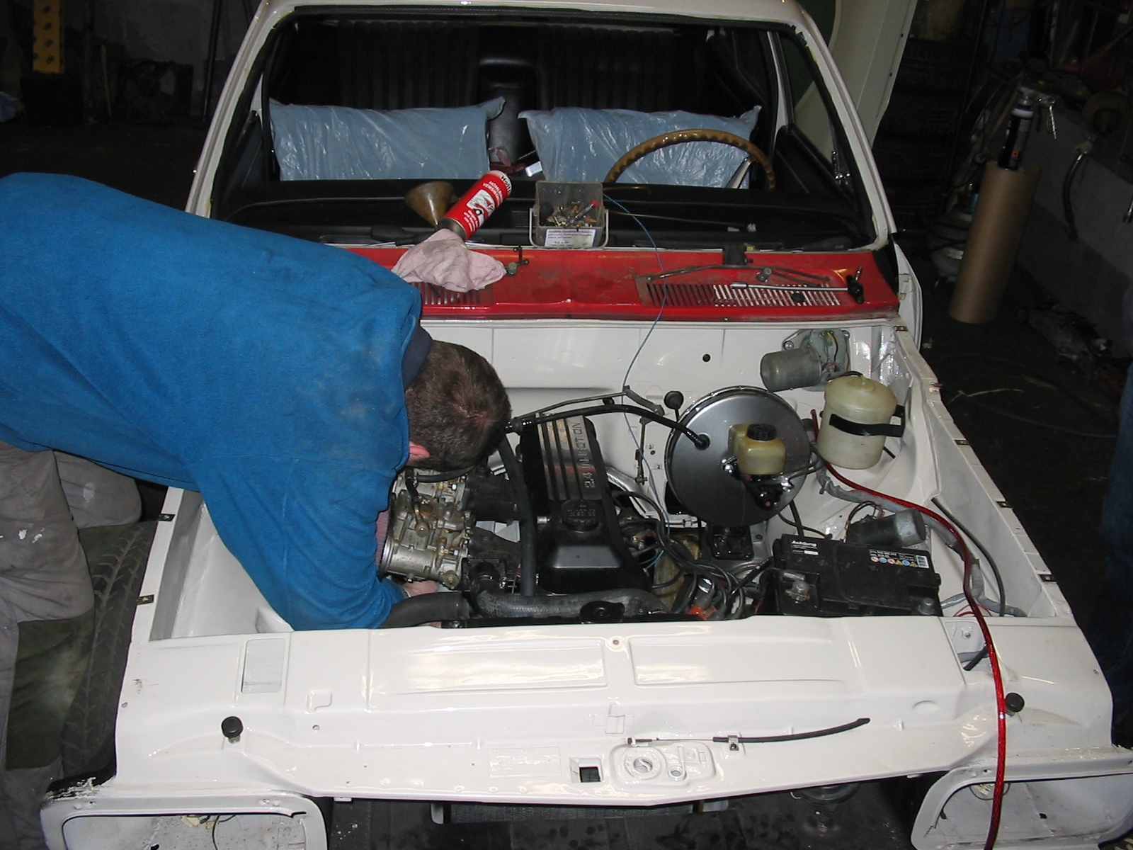

Hier ist ein 2l Block mit Innenleben von besagtem 2.4er Omega umgebaut. Dazu ein optimierter Kopf mit 41/46 Ventilen und 306° Nocke.
Das dann mit 45er Weber Doppelvergaser bestückt, macht richtig Spass in dem C-Rekord!
Später habe ich auch einen 2.4er Block mit 2.2er Irmscher Kopf und Fächerkrümmer und Einspritzer gefahren. Da war dann vom Monza das große
Saugrohr und angepasste Brücke drauf. Das hat dann locker für die echt schnellen GTI's und Co. gereicht.
Hach ja ... das waren noch Zeiten *träum*

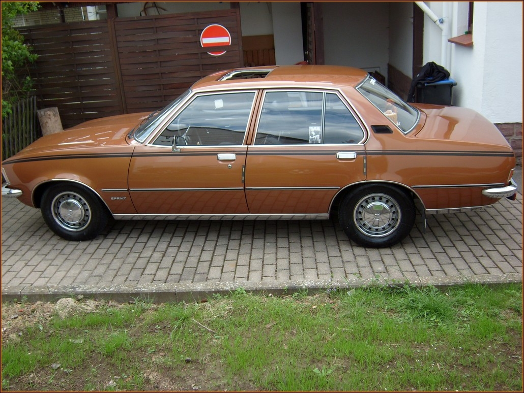

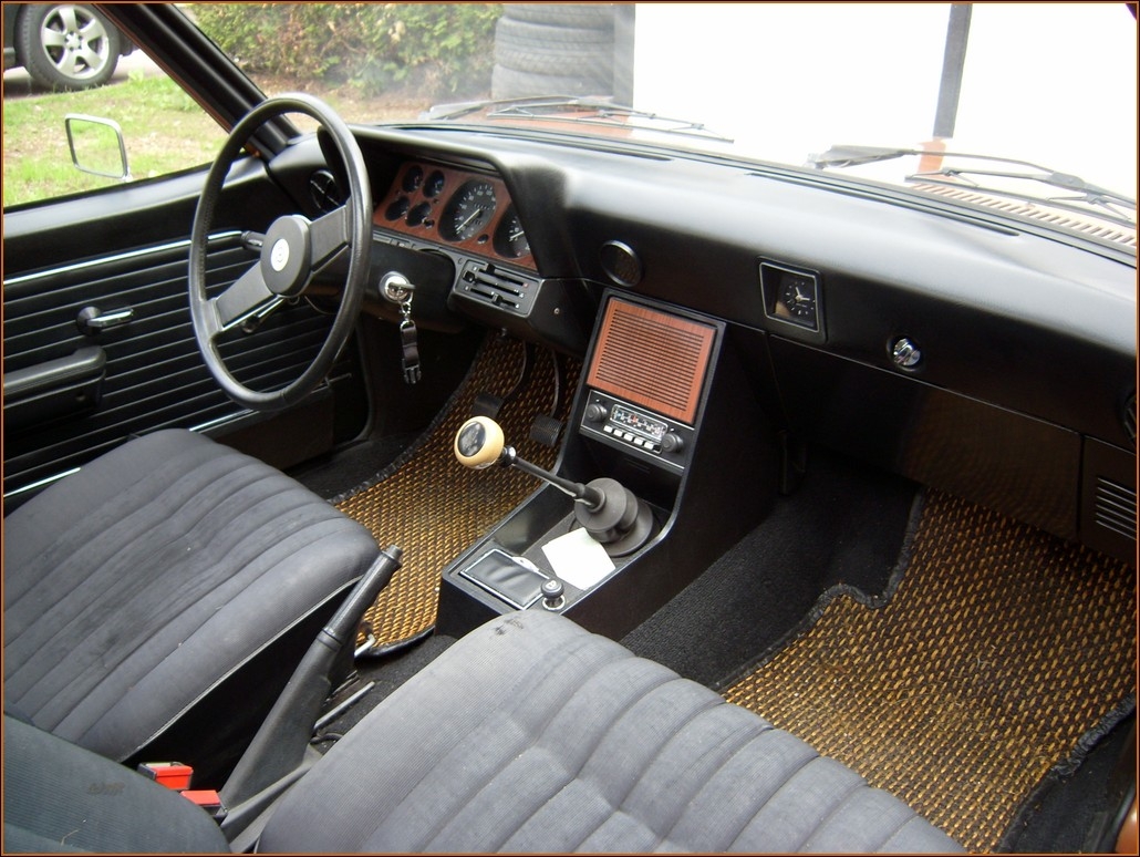

Den fuhr mein Vater als Commodore A GS/E mit H-Schaltung in weiß mit Vinyldach und schwarzer Kunstlederausstattung (da mussten wir und als Kinder im Sommer immer Handtücher unter den Hintern legen, wenn wir kurze Hosen anhatten :mrgreen: ). Das Ding hatte, wenn ich mich recht erinnere, 155 PS und war damit schon ne Hausnummer auf den Straßen der 70iger.
Mein erster war ein ein Rekord D 1900N mit 75PS und H-Schaltung - die 2türige Limousine. Der Motor war unkaputtbar aber die Karosserie war nach 10 Jahren doch schon deutlich vom Rost zerfressen.

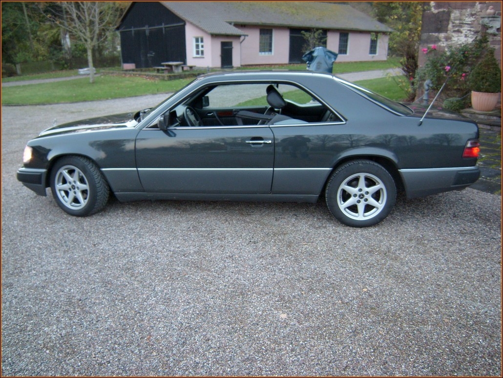

Ein seltener 1.9er Rekord Sprint
oder auch mal klassisch schwarz mit Stern

Ungefähr so hatte damals das Auto von meinem Fahrleher ausgesehen. Ein Ascona 1.9.
Den SEC finde ich auch heute noch eines der schönsten Coupes! So einen wunderbaren 500 SEC!! :up2:

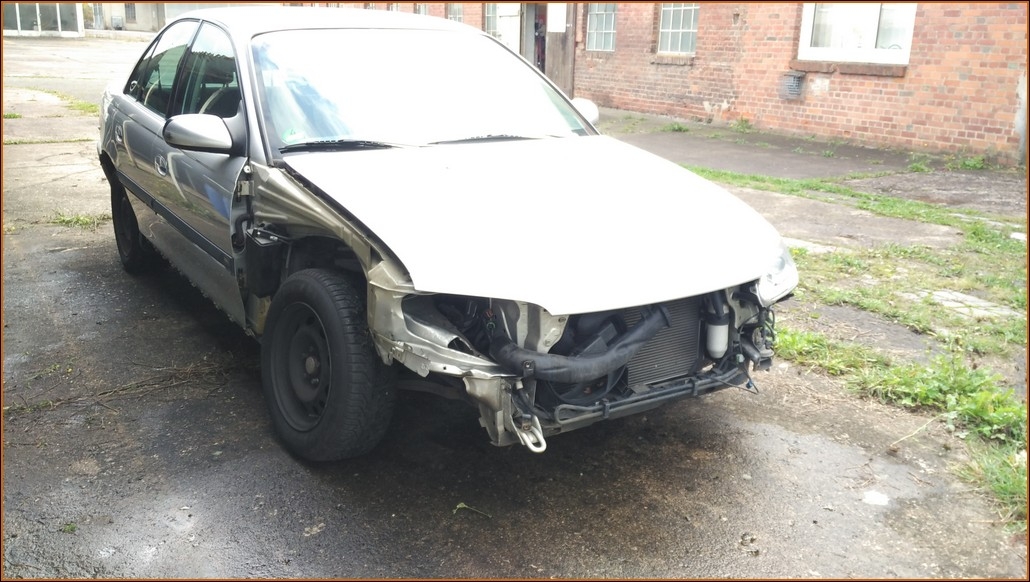

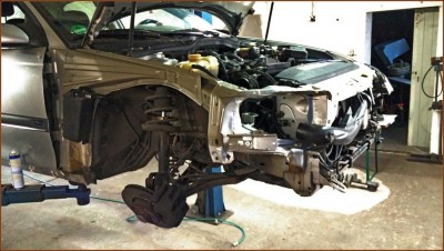

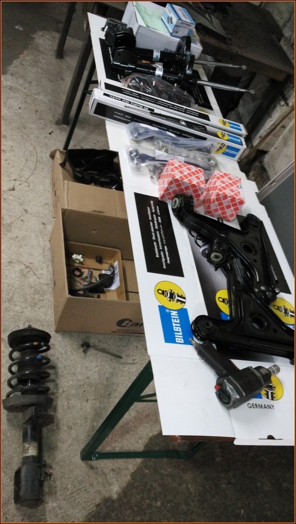

Cheap Opel schrauben Teil 2...
Heute habe ich mal angefangen das Fahrwerk zu zerlegen.
Eine gute Gelegenheit das gleich komplett zu machen. Und dann kommt gleich ein Bilstein rein und kein Billig-Schrott
und alle Achsteile auch, dann ist erstmal Ruhe ;)
Der Gabentisch ...
Morgen dann Querlenker / Spurstangen / Domlager usw. erneuern, das ist wie Lego in groß *hehe*
Da habe ich was zu tun, bis die Blechteile kommen!
