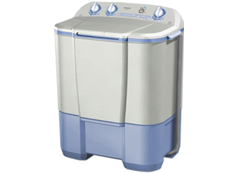

selbst die billigen maschinen heben locker 10-15 jahre und auch ne miele oft nicht 20.....
denke eine waschmaschine zählt nicht gerade zu den weitervererbbaren gegenständen die heißbegehrt sind
ich kann dich absolut verstehn diesbezüglich
es gibt dinge wo man sich sagt entweder gscheid oder gar nicht !
hat es einen anderen hintergrund mit der maschine ? Fremdenzimer /gäste usw ???
http://www.ebay.de/itm/Alte-mechanische ... SwGYVW-BaF
sowas hab ich auch noch rumstehn für den fall der fälle
ich würde auch eher ein produkt vor ort auswählen .

Aber Danke für dein Angebot. Nur da gibt es auch auf den PH besseres. Schau mal hier:
Erstere ist ein Panasonic für rund € 200.-
Zuletzt geändert von Innova-raser am Fr 15. Apr 2016, 17:09, insgesamt 3-mal geändert.
