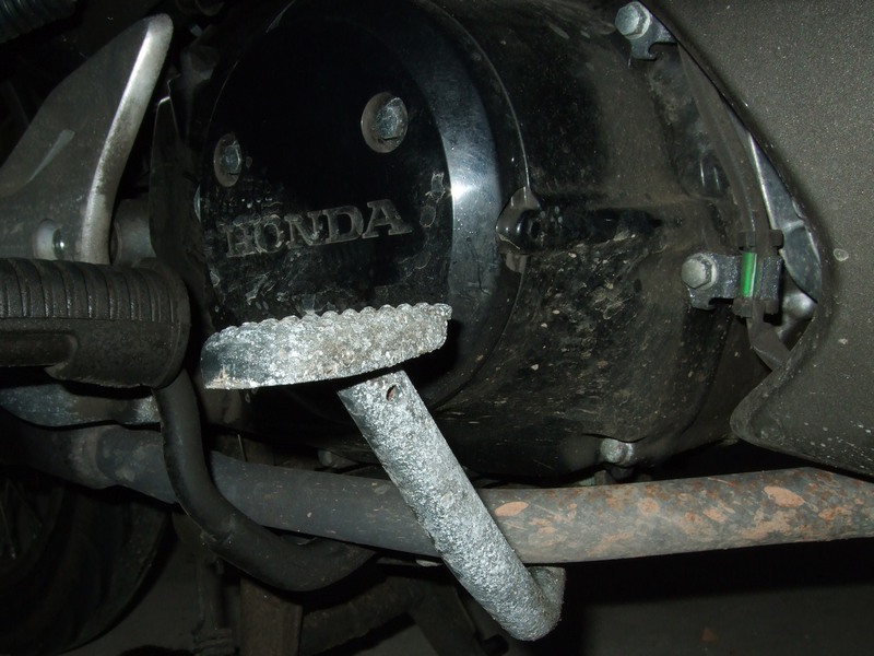

Dort, wo ich unterwegs bin - Bergstraße und vorderer Odenwald - sind die Straßen mit Salz überzogen.
Permanent. Heute morgen habe ich eine kleine Tour ins Fischbachtal unternommen. Bis einschließlich Brandau war alles weiß gezuckert, erst dahinter wieder normal.
Trotz Korrosionsschutzbehandlung mit Wachs und S100 ist jetzt schon der vordere Teil meiner Inno zerfressen. Speichen und Nippel zeigen weiße Ausblühungen, der Fußbremshebel ist völlig weiß, erst hinter den Fußrasten wird es wieder unauffällig.
So wie meine Fahrräder habe ich auch die Inno eingesprüht, aber in mehr als zwanzig Jahren auf dem Rad - ganzjährig! - habe ich nicht so viel Korrosion gesehen wie auf den wenigen Kilometern mit der Inno.
Mittlerweile wird hier bei uns prophylaktisch so großflächig gestreut, dass es nur noch zum Kotzen ist.

Jetzt habe ich mir mal zwei Dosen Fluid Film bestellt, anscheinend muss ich härtere Maßnahmen ergreifen.
Seltsamerweise habe ich die Korrosionsschäden nur auf der rechten Seite, links sind Schrauben und Hebelage einwandfrei.
Eine Frage bzgl der Verschraubungen der Soziusfußrastenausleger. Haben diese noch andere Funktionen, z.B. beim Hauptständer, oder sind sie ohne weiteres entfernbar?

da hängt auf alle fälle rechts noch der auspuff mit drann
