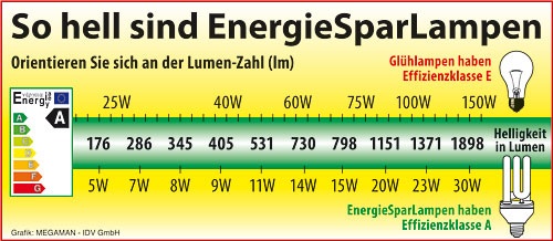

Die Idee mit den lichtleisten gefällt mir.
Schau mal hier kann man sich ein "Bild" machen ( wortspiel :laugh2: )
Schau einfach wie viel Watt deine alten, entweder Glühbirnen, oder Energiesparbirnen haben und dann nehm den lumenwert. Danach kaufst du deine LED Lampen.effizientere Birnen erreichen mehr Lumen pro Watt, sind aber teurer.
Warmweiss: meine Empfehlung.schönes licht, kalkweiß wirkt steril. Kalt Richtung 6000k. Warm: um 3000k.
Kalkweiß hat jedoch etwa 10% lumenvorteil. Also heller.
Lebensdauer: 50000 stunden sollten es mindestens schon sein.
